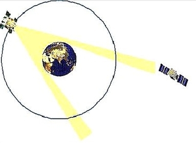

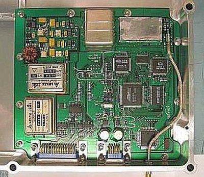

Der SGR-GEO für “Space GNSS Receiver for Geostationary Earth Orbit” genannte GPS-Empfänger an Bord von GIOVE-A, den SSTL mit Unterstützung der ESA und der Raumfahrtagentur Großbritanniens (BNSC, jetzt UKSA) gebaut hatte, ist in der Lage, Signale von GPS-Satelliten zu empfangen und kann darüber hinaus die sogenannten sidelobes, zu Deutsch Seitenkeulen, die am Erdboden richtungsabhängig nicht notwendigerweise zu empfangen sind, erfassen.
Schwache Signale aus diesen Seitenkeulen sind gegebenenfalls beim Einsatz geeigneter Technik an Bord von Satelliten, die sich gerade an geeigneter Position mehr oder minder gegenüber des sendenden Satelliten über dem Erdhorizont befinden, empfangbar.
Die Nutzbarkeit eines Empfängers für Navigationssignale in Flughöhen über denjenigen der ausstrahlenden Navigationssatelliten ist stark abhängig von der Reichweite der Seitenkeulen.

Die Daten von SGR-GEO, der im November 2012 zum ersten Mal für einen längeren Zeitraum aktiviert wurde, helfen dabei, herauszufinden, ob es sich mit der Empfangbarkeit so verhält, wie man möglicherweise erwarten konnte.
Bei der Entwicklung von Navigationssignal-Empfängern für Raumfahrzeuge, die sich jenseits vorhandener Navigationssatelliten-Konstellationen bewegen sollen, will man gewonnene Erkenntnisse berücksichtigen.
