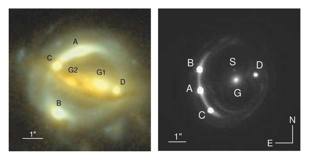

Bilder der beiden in dieser Studie verwendeten Systeme B1608+656 und RXJ1131. Die Buchstaben A bis D bezeichnen die verschiedenen Bilder des Hintergrundquasars, G1 und G2 sind links die Linsengalaxien, G ist rechts die Linsengalaxie mit einer Satellitengalaxie S.

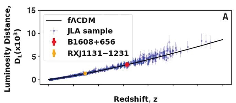

Abgeleitetes Hubble-Diagramm, unter Verwendung der beiden Linsensysteme (rote und gelbe Punkte) als Anker für die 740 Supernovae im JLA-Datensatz.

Das Team verwendete zwei starke Gravitationslinsensysteme B1608+656 und RXJ1131 (siehe Abbildung ganz oben). In jedem dieser Systeme gibt es vier Bilder einer Hintergrundgalaxie, wobei eine oder zwei Vordergrundgalaxien als Linsen dienen. Diese relativ einfache Konfiguration ermöglichte es den Wissenschaftlern, ein genaues Linsenmodell zu erstellen und so die Winkelabstände mit einer Genauigkeit von 12 bis 20% pro System zu messen. Diese Abstände wurden dann als Anker für 740 Supernovae in einem öffentlichen Katalog (der Datensatz der Joint Light-curve Analysis) verwendet.
