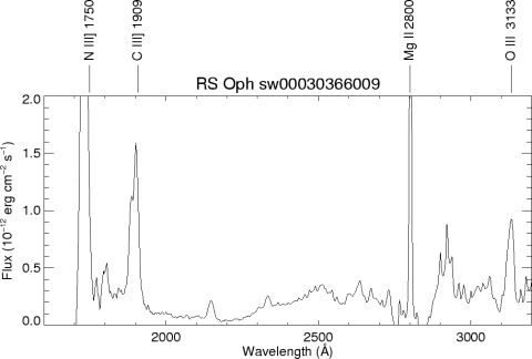

Spektrographen zerlegen das einfallende Licht in einzelne Wellenlängen, beim sichtbaren Licht spricht man auch von Farben. Da chemische Elemente bestimmte charakteristische Farblinien aussenden, kann man auch aus Millionen Lichtjahren Entfernung messen, welche Zusammensetzung ein selbstleuchtender Körper oder eine durchleuchtete Gaswolke hat. Außerdem kann man auch Angaben über Temperatur und Geschwindigkeit des beobachteten Objekts gewinnen.
NASA
UV-Spektrum, aufgenommen 2006 vom NASA-Satelliten Swift. Man erkennt Spektrallinien für Stickstoff (N), Kohlenstoff (C), Magnesium (Mg) und Sauerstoff (O).
COS soll vor allem der Grundlagenforschung dienen. Man will damit Erkenntnisse über die Struktur des Universums im großen Maßstab gewinnen. Dazu verfügt der Spektrograph über zwei Kanäle im Bereich der Ultravioletten Strahlung. Kanal 1 (Far Ultraviolet = FUV) arbeitet im Bereich von 115 bis 177 Nanometern. Dafür steht ein 32 Megapixel-Detektor bereit. Im Unterschied zu unseren Digitalkameras gewinnt dieser aber keine Bilder sondern Daten über die Stärke der Strahlung verschiedener Wellenlängen des angegebenen Bereiches. Dazu löst das einfallende UV-Licht Elektronen aus einem Material heraus, die in einer Mikrokanalplatte (Micro Channel Plate) vervielfacht werden und einen messbaren Impuls ergeben. COS ist dabei 30-mal empfindlicher als der Space Telescope Imaging Spectrograph (STIS), der seit 1997 im Hubble Space Telescope installiert, aber seit fast 5 Jahren defekt ist.
