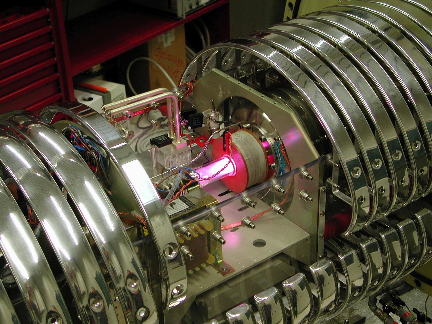

Ionenquelle des LUNA-Beschleunigers während einer Wartungsphase. Die Leuchterscheinung ist das Wasserstoffplasma, aus dem Wasserstoffkerne für die Fusionsreaktion gewonnen werden.
(Bild: LUNA Collaboration/LNGS-INFN)
