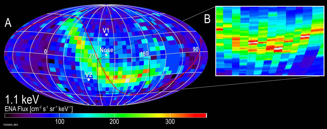

Darstellung des ENA-Bands über dem gesamten Himmel, mit den Positionen der Voyagersonden und der Bewegungsrichtung des Sonnensystems (Nose).
(Bild: Southwest Research Institute)
In den neuen Daten zeigt sich jetzt ein anderes Bild. Quer über den Himmel zieht sich ein Band, aus welchem deutlich mehr ENA gemessen wurden, mit Spitzen von bis zu 300% über den Durchschnittswerten. Auch zwischen kleinen lokalen Winkelabständen benachbarter Messpunkte zeigen sich hohe Schwankungen. Das beobachtete Band verläuft zwischen den aktuellen Positionen von Voyager 1 und Voyager 2, so dass diese es nicht auffinden konnten. Auffällig bei der Lage des Bands ist, dass sie mit der Ausrichtung des interstellaren Magnetfelds außerhalb unseres Sonnensystems korreliert, durch welches wir uns hindurch bewegen. Welche physikalischen Zusammenhänge genau diese Effekte erzeugen, ist noch unbekannt. Die Daten fordern neue Modelle, welche die allem Anschein nach bedeutendere Rolle des interstellaren Magnetfelds berücksichtigen.
Darstellung des ENA-Bands auf der Heliosphärenkugel kombiniert mit der Ausrichtung der interstellaren Magnetfeldlinien, den Voyagerpositionen und der Bewegungsrichtung.
