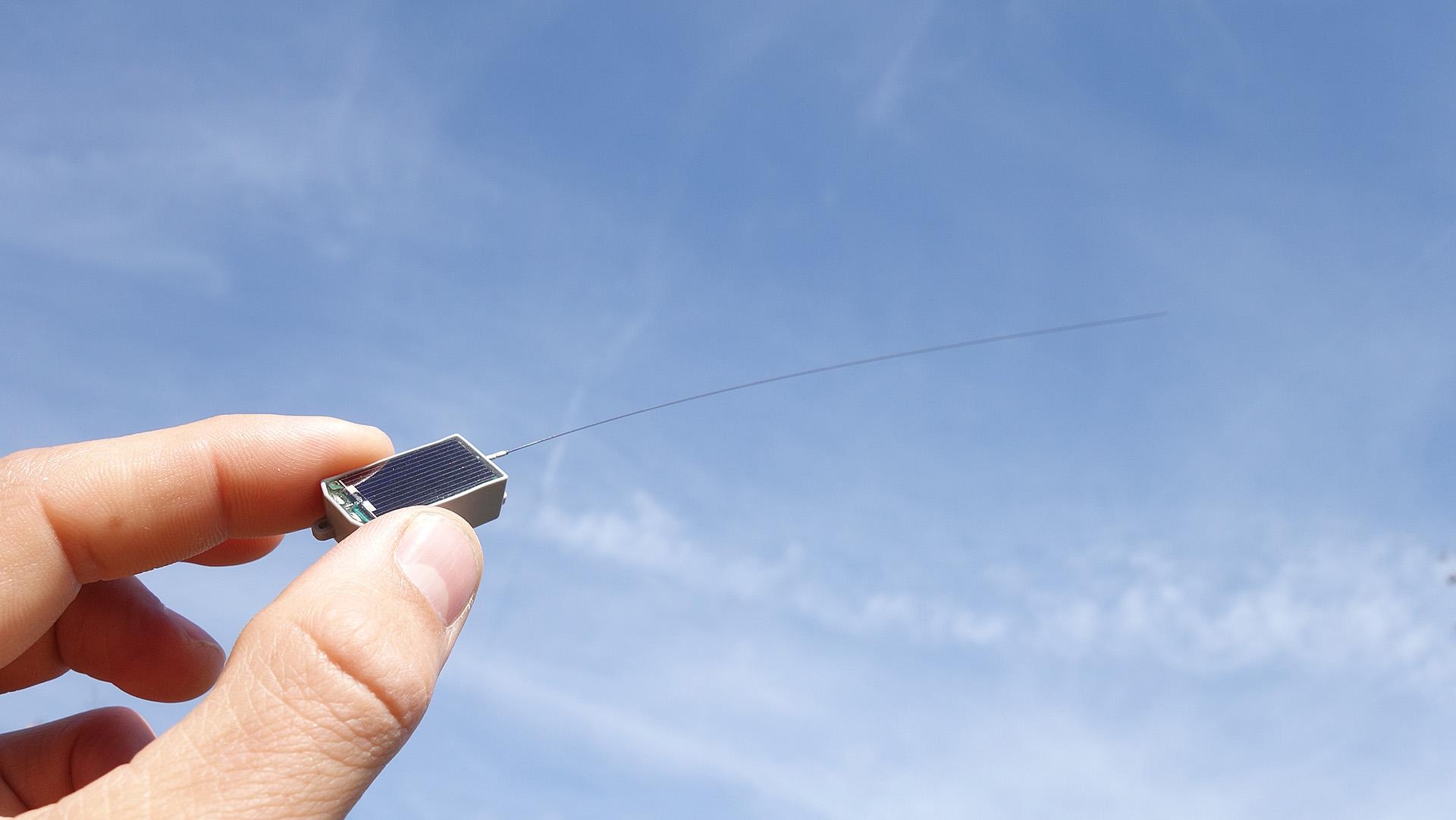

Miniatursender für das Experiment ICARUS. (Bild: MPG/MaxCine/J. Stierle)
Um die gewünschten Daten zu erhalten, rüsten die Forscher unterschiedliche Tierarten mit Miniatursendern, sogenannten Tags, aus. “Die Tags zeichnen die Position des Tieres und seine Bewegungen zusammen mit Umgebungsdaten, wie etwa Temperatur und Luftdruck, auf”, erläutert Johannes Weppler, ICARUS-Projektleiter im DLR Raumfahrtmanagement. “Die Daten werden dann zunächst lokal gespeichert, bevor sie ins All gesendet werden.” Ein integriertes Computerprogramm im Sender gleicht die Umlaufbahn der ISS mit den eigenen Positionsdaten ab. Sobald die Raumstation in Funkreichweite ist, wird das Sende- und Empfangsmodul des Tags aktiviert, welches dann Kontakt zur ICARUS-Antenne an der Außenseite der ISS aufnimmt.

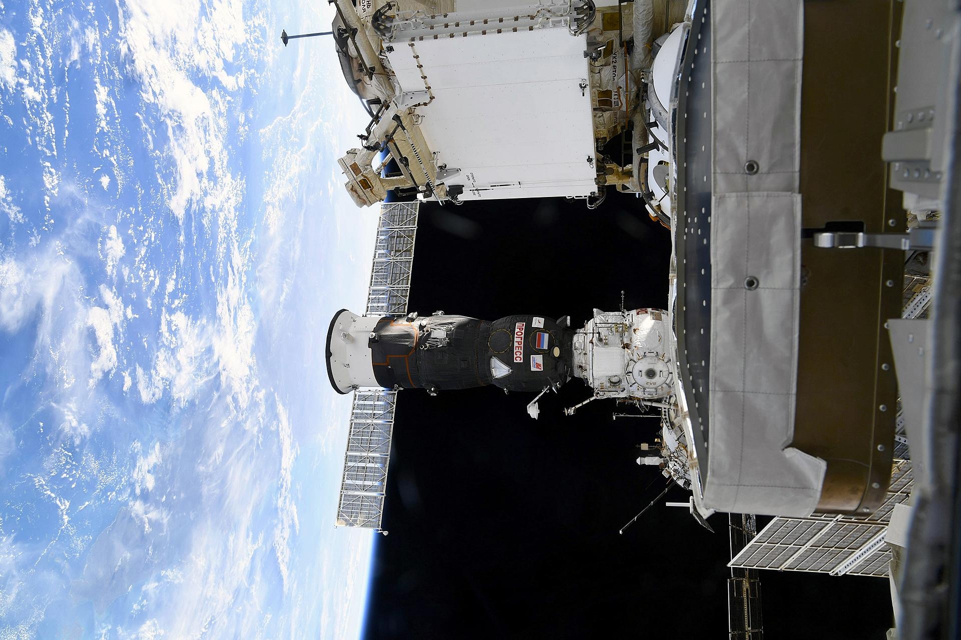

Progress-MS-13-Frachter am russischen Segment der ISS. (Bild: Oleg Skripotschka/Roscosmos)
Ursprünglich war die Inbetriebnahme von ICARUS bereits für den Sommer 2019 geplant. Ein technischer Defekt im Onboard-Computer des ICARUS-Systems verhinderte dies jedoch. Dank der Kosmonauten an Bord der ISS konnte der defekte Computer ausgebaut werden. Mit einem unbemannten Sojus-Flug im September 2019 kehrte dieser dann zur Erde zurück.
Anschließend analysierten die deutschen und russischen Experten die Fehlerquelle und bereiteten gleichzeitig einen Ersatzcomputer für den Start zur ISS vor. Im Dezember 2019 schließlich hob der neue Computer mit dem russischen Frachter Progress MS-13 vom Kosmodrom in Baikonur ab und erreichte kurze Zeit später die ISS. Dort wurde er von den Kosmonauten installiert und kurz vor Weihnachten erstmals kurz eingeschaltet. Da hier alles nominal verlief, wird die Inbetriebnahme nun wieder aufgenommen.
