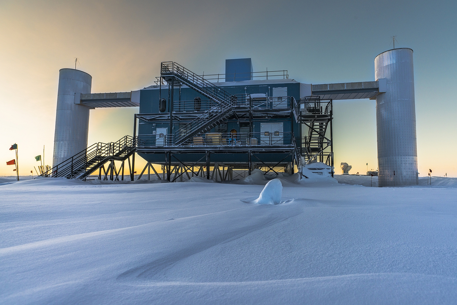

Das IceCube-Neutrinoobservatorium befindet sich an der Amundsen-Scott-Südpolstation.

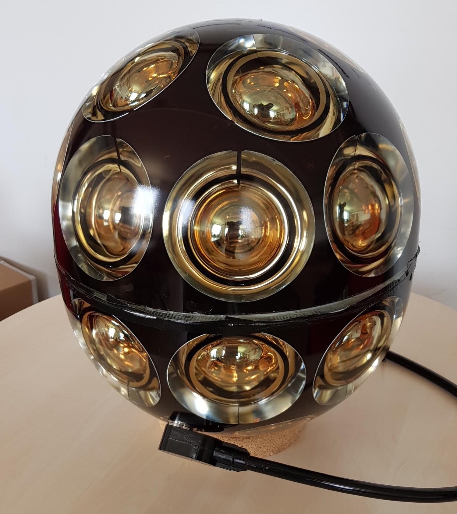

Für das IceCube-Upgrade sollen im antarktischen Sommer 2022/23 im Zentrum des Detektors sieben zusätzliche Kabelstränge mit den neu entwickelten Sensoren mehr als 1,5 Kilometer tief ins Eis eingeschmolzen werden. Dabei kommen zwei Typen optischer Module zum Einsatz, die auch für eine zehnfach größere zukünftige Erweiterung von IceCube, IceCube-Gen2, getestet werden. Ein Typ dieser neuen optischen Sensoren, das „multi-Pixel Digital Optical Module“ (mDOM), wurde in Deutschland von den beteiligten Universitäten und Helmholtz-Zentren entwickelt. Gegenüber den bisherigen Modulen besitzen die mDOMs, von denen rund 400 installiert werden, eine deutlich größere sowie segmentierte Detektionsfläche und damit eine signifikant höhere Empfindlichkeit.

Das multi-Pixel Digital Optical Module (mDOM) hat einen horizontalen Durchmesser von 36 Zentimetern.
(Bild: Universität Münster, Alexander Kappes)
Durch die Erweiterung steigt jedoch nicht nur die Empfindlichkeit des Observatoriums, es sinkt auch die Energieschwelle, ab der sich Neutrinos nachweisen lassen. Damit können die Eigenschaften der Teilchen mit bisher unerreichter Genauigkeit vermessen werden – IceCube wird auch zum Neutrino-Labor. „Neutrinos sind die am wenigsten verstandenen Teilchen im Standardmodell der Teilchenphysik,“ betont Alexander Kappes, Professor an der Universität Münster und Leiter des mDOM-Projekts. „Sie haben Eigenschaften, die das Standardmodell nicht erklären kann.“
