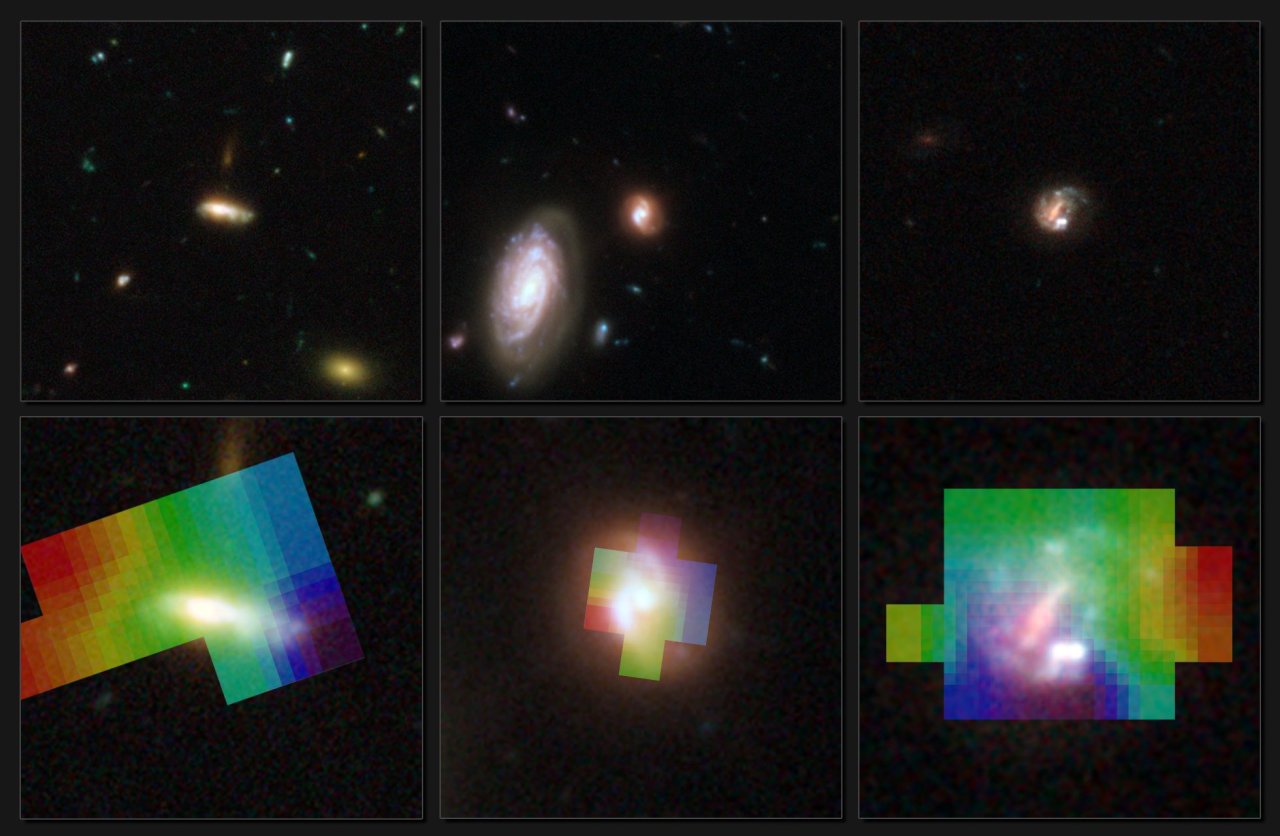

Hubble-Aufnahmen (oben) mit den Geschwindigkeitsmessungen, die unten mit den Hubbleaufnahmen farbkodiert überlagert worden.
(Bild: NASA / ESO)
