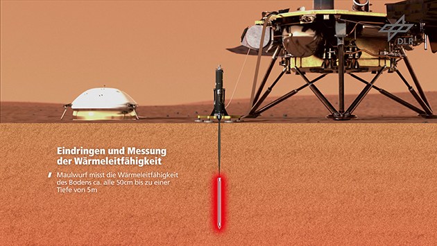

HP3 misst die Temperaturen im Boden des Mars.
(Bild: DLR (CC-BY 3.0))
„Eine exakte Messung ist schwierig, weil wir keine Stereobilder zur Verfügung haben. Insgesamt waren 220 Hammerschläge nötig, erst vorsichtige 20 und danach weitere zwei Mal 100 Schläge. Die eindeutige Vorwärtsbewegung ist ein gutes Zeichen und bestärkt uns in der Hypothese, dass dem Maulwurf die Reibung, sozusagen der “Grip”, fehlte,“ berichtet Prof. Tilman Spohn, leitender Wissenschaftlers der HP3-Sonde.
„Wir planen jetzt, den Maulwurf weiter bis unter die Marsoberfläche zu versenken und unterstützen ihn dabei weiter durch den seitlichen Druck der Schaufel des Roboterarms des InSight-Landers. Dann müssen wir sehen, ob er alleine vorankommt. Wir werden den Boden mit der Schaufel belasten um in geringen Tiefen etwas mehr Druck auf den Maulwurf zu ermöglichen.“, führt Spohn aus.
Weiter erklärt Spohn: „Während des Eindringens hat sich der Maulwurf um etwa 10 Grad um die eigene Achse gedreht. Dies anfänglich etwas mehr, in der dritten Hammer-Perioden etwas weniger. Wir kennen diese Rotation aus Tests mit dem “Double” auf der Erde, behalten sie aber im Blick. Sobald das Flachbandkabel im Boden ist, sollte sich die Rotation weiter reduzieren, da es die Sonde stabilisiert wie der Kiel ein Schiff auf See.“
