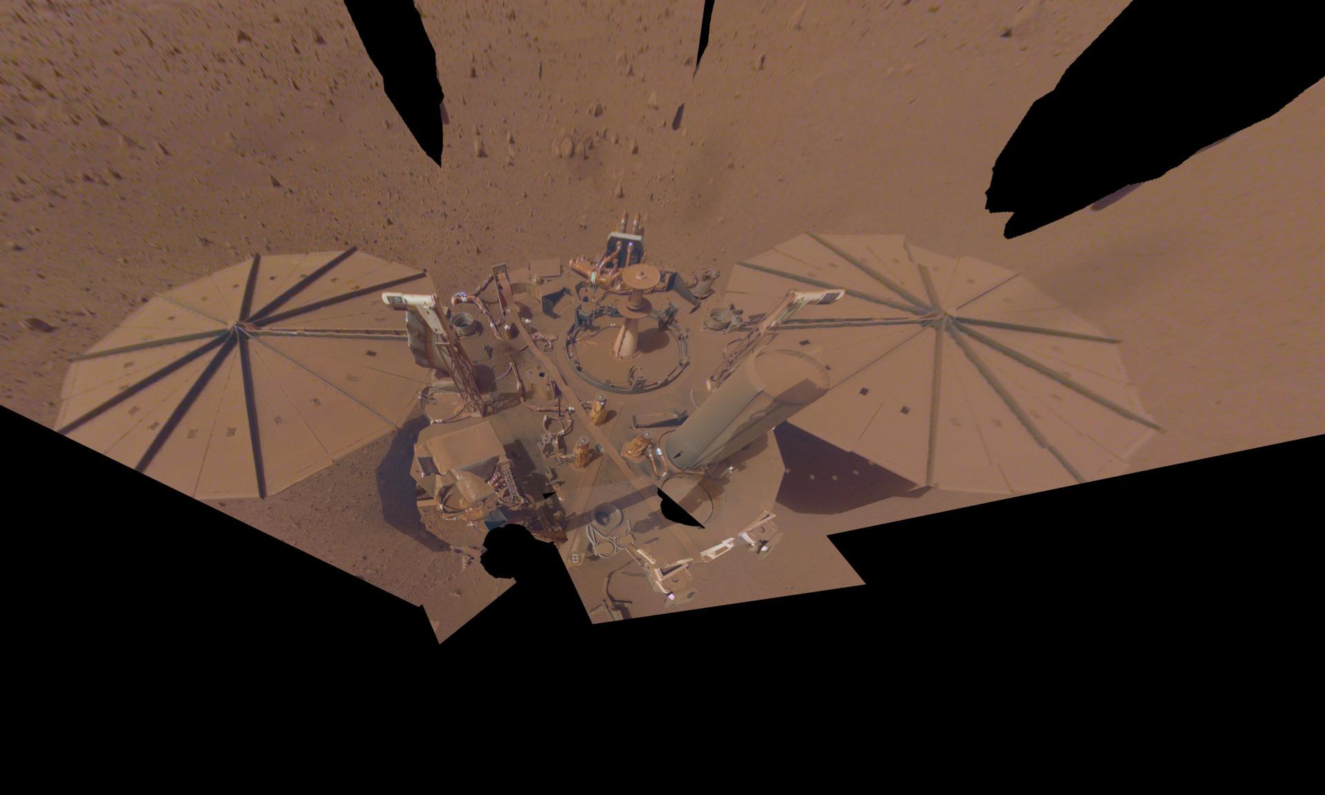

Letz­tes Selbst­por­trait von In­Sight. Credit: NASA/JPL-Caltech.
DLR, 21. Dezember 2022. Die Marsmission InSight ist Geschichte. Am 20. Dezember 2022 erklärte die NASA die Mission für beendet. Das Missionskontrollzentrum am Jet Propulsion Laboratory der NASA in Südkalifornien hatte zuvor zweimal erfolglos versucht den Lander über Relaissatelliten im Marsorbit zu erreichen. Dies bedeutet mit großer Wahrscheinlichkeit, dass InSights solarbetriebene Batterien nicht mehr genug Strom liefern, ein Zustand, den Ingenieure als „Dead Bus Mode“ bezeichnen. Das Deutsche Zentrum für Luft- und Raumfahrt (DLR) war mit Messinstrumenten und einem Wissenschaftsteam an der Landemission beteiligt. InSight war die erste rein geophysikalische Marsmission. Der letzte Funkkontakt mit der Erde fand am 15. Dezember statt.

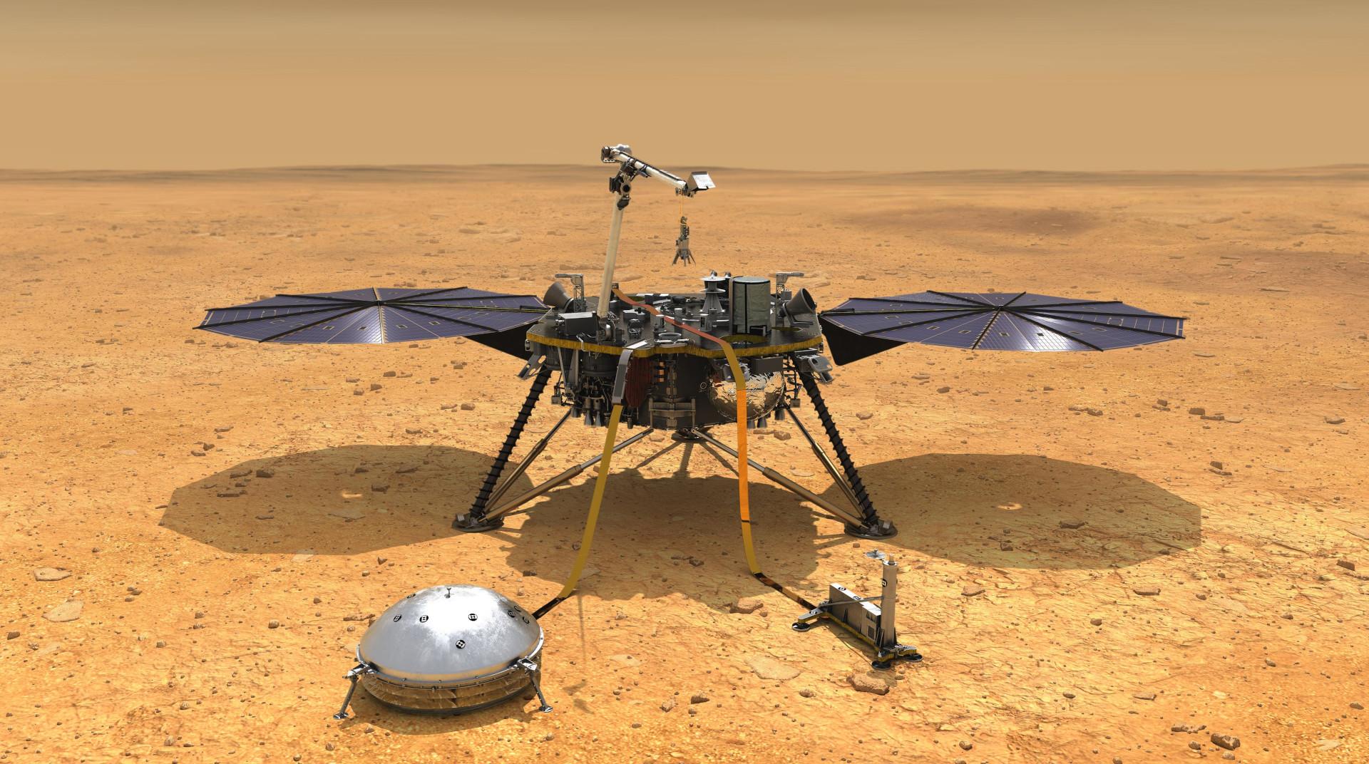

InSight nutzt Sonnenenergie zum Aufladen der Batterien, was aktuell aufgrund der verstaubten Solarpaneele nicht mehr ausreichend möglich ist. Falls der Wind die Solarpaneele reinigt und doch nochmals ein ausreichender Ladestand erreicht wird, würde sich InSight wieder hochfahren und zu kommunizieren versuchen. Dann wäre ein weiterer Kontakt möglich und sogar eine Wiederaufnahme des Betriebs. Wegen der zunehmenden Staubablagerung auf den Solarpanelen ist dies aber unwahrscheinlich.

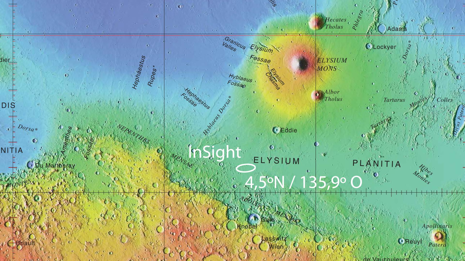

Das Missionsende zeichnete sich im Verlauf der letzten Monate ab und kam nicht überraschend. Mit mehr als vier Jahren übertraf die Missionsdauer die Erwartungen um das Doppelte. InSight (Interior Exploration Using Seismic Investigations, Geodesy and Heat Transport) war seit 1976 die achte Landemission der NASA auf den Mars und die erste, die sich fast ausschließlich geophysikalischen Untersuchungen widmete. Die Solarpanele waren so dimensioniert, dass sie trotz Staubablagerung genug Energie für die ursprünglich geplante Lebensdauer von einem Marsjahr (zwei Erdenjahre) liefern würden. Am Ende reichte es sogar für die Verlängerung der Missionsdauer um ein zweites Marsjahr.
Flug über die In­Sight-Lan­des­tel­le in Ely­si­um Pla­ni­tia
Am 26. No­vem­ber 2018 soll die NA­SA-Son­de In­Sight in der Ebe­ne Ely­si­um Pla­ni­tia auf dem Mars bei 4,5 Grad nörd­li­cher Brei­te und 135,9 Grad öst­li­cher Län­ge lan­den. Die­ses Vi­deo zeigt ei­nen Über­flug über die Lan­des­tel­le und de­ren Um­ge­bung. Das Vi­deo wur­de auf der Grund­la­ge ei­nes di­gi­ta­len Ge­län­de­mo­dells er­zeugt, das mit Ste­reo­bild­da­ten der High Re­so­lu­ti­on Ste­reo Ca­me­ra (HR­SC) des DLR be­rech­net wur­de.

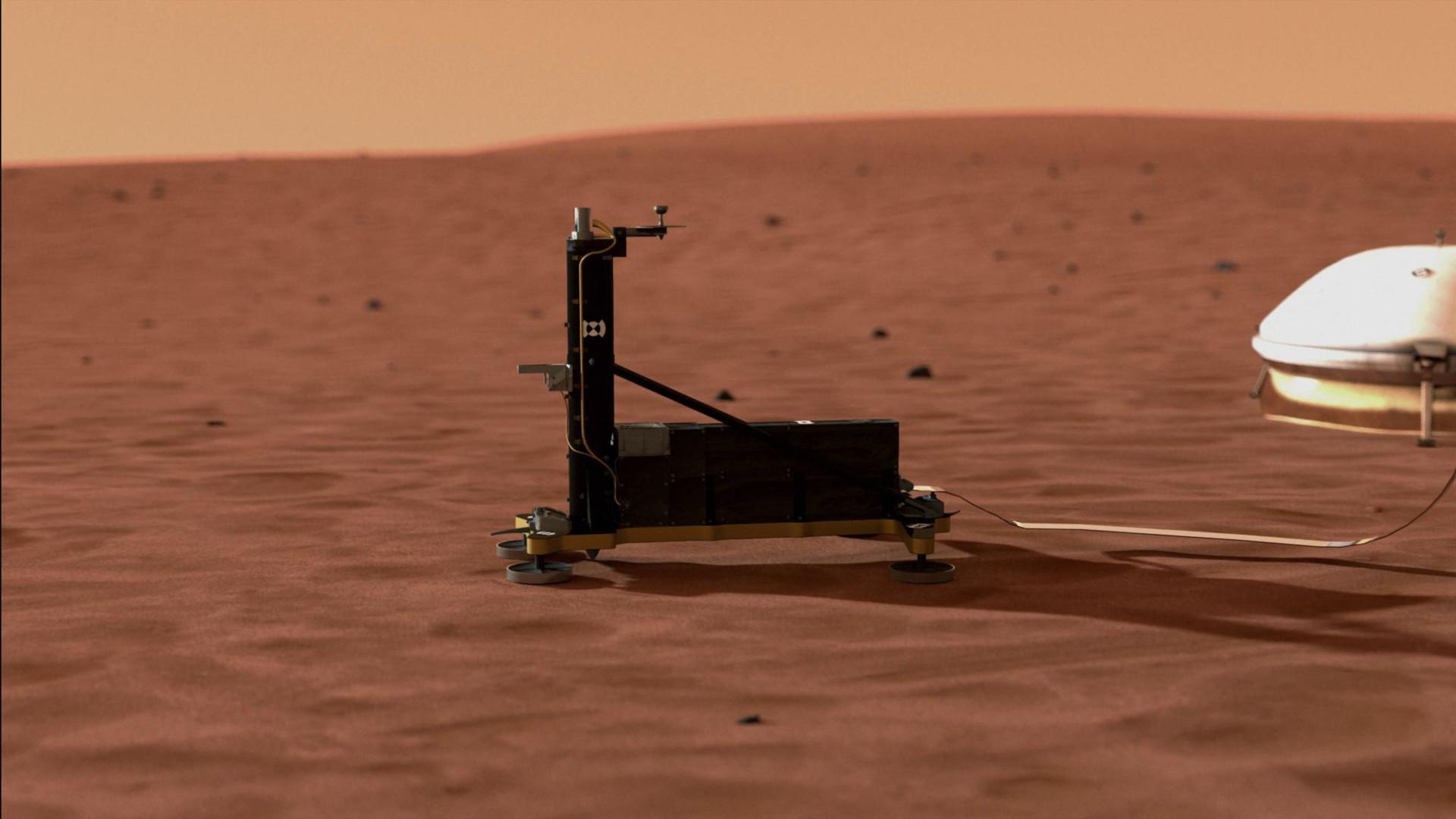

Zwar lieferte der „Marsmaulwurf“ HP3 des DLR nicht vollständig die erwarteten Messungen (hier im Logbuch des Principal Investigators, Prof. Dr. Tilman Spohn, dem früheren Direktor des DLR-Instituts für Planetenforschung, nachzulesen), weil die Wärmeflusssonde nicht so tief wie erforderlich in den Boden vordringen konnte. Die Wärmeflusssonde HP3 mit dem „Mole“, dem „Marsmaulwurf“, hat das Team mehr als zwei Jahre lang in Atem gehalten. Ursprünglich sollte der Mole in eine Tiefe von fünf Metern vordringen und ein Messkabel mit Temperatursensoren hinter sich herziehen. „Damit hätten wir messen können, wie die Temperatur mit der Tiefe ansteigt. Mit Hilfe der beim Eindringen des Maulwurfs gemessenen Wärmeleitfähigkeit hätten wir direkt den Wärmestrom aus dem Inneren des Mars bestimmen können“, erläutert Prof. Tilman Spohn. „Diese Größe hätte uns geholfen, die Entwicklung des Mars von einem heißen Ursprung zu seinem heutigen, fast kalten Zustand einzuordnen.“
Der „Mars­maul­wurf“: Wär­me­fluss­ex­pe­ri­ment HP3. Credit: DLR (CC BY-NC-ND 3.0).
Der Marsmaulwurf, der als selbst hämmernde Sonde für den bekannten lockeren, sandigen Boden anderer Missionen entwickelt wurde, konnte in dem unerwartet harten Boden um InSight herum keinen Halt finden. Das Instrument war schließlich in der Lage, seine 40-Zentimeter-Sonde knapp unter der Oberfläche zu vergraben und dabei immerhin wertvolle Daten über die mechanischen und thermischen Eigenschaften des Marsbodens zu sammeln. „Diese Daten werden sehr hilfreich für die zukünftige Erkundung des Mars durch Menschen oder Roboter sein, die versuchen, im Mars-Untergrund zu graben“, so Prof. Tilman Spohn weiter. Dass der Maulwurf sich schließlich eingraben konnte, ist einer Teamleistung der Ingenieure von JPL und DLR zu verdanken. Sie setzten den Roboterarm des Landers auf kreative Weise ein, um dem Mole zusätzlichen Halt zu geben. Der Arm und seine kleine Schaufel waren in erster Linie dazu gedacht, wissenschaftliche Instrumente auf der Marsoberfläche abzusetzen. Schließlich halfen diese aber sogar dabei, InSights Solarpaneele etwas vom Staub zu befreien, als die Energie abnahm.

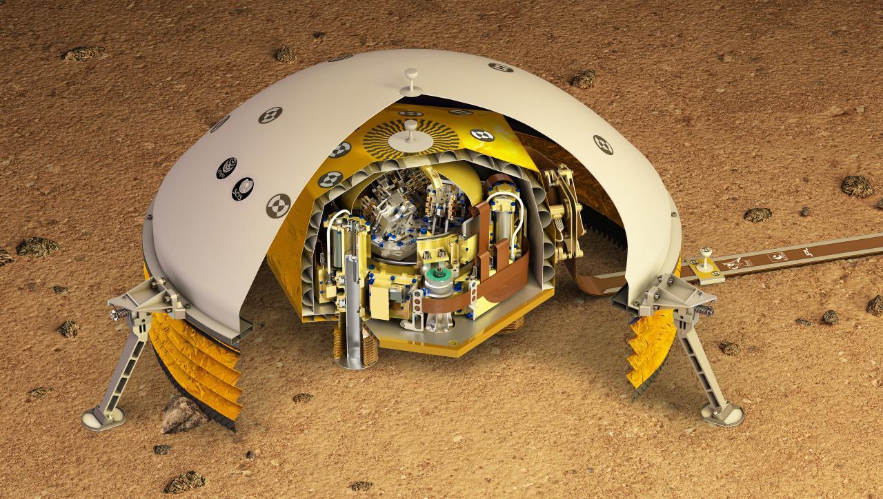

Auf­zeich­nung von Mars­be­ben­wel­len mit SEIS. Credit: NASA/JPL-Caltech/CNES-IPGP.
Beim Experiment SEIS indes waren die Aufzeichnungen von sich durch die Marskruste ausbreitenden Bebenwellen von enormem wissenschaftlichem Wert. Es wurden zwischen Anfang 2019 bis Missionsende seismische Wellen von mehr als 1300 „Ereignissen“, also Erschütterungen des Marsbodens, aufgezeichnet. Darunter hauptsächlich von Marsbeben , die sich an unterschiedlichen Orten in der Marskruste bei der Entladung tektonischer Spannungen ereignet haben, aber auch von wenigen Bebenwellen, die durch den Einschlag von Asteroiden ausgelöst wurden: Dabei konnte sogar der Ort der Einschläge rekonstruiert und in mehreren Fällen durch Fotos des Mars Reconnaissance Orbiter bestätigt werden, wobei die beiden größten Krater mehr als 100 Meter Durchmesser hatten.
