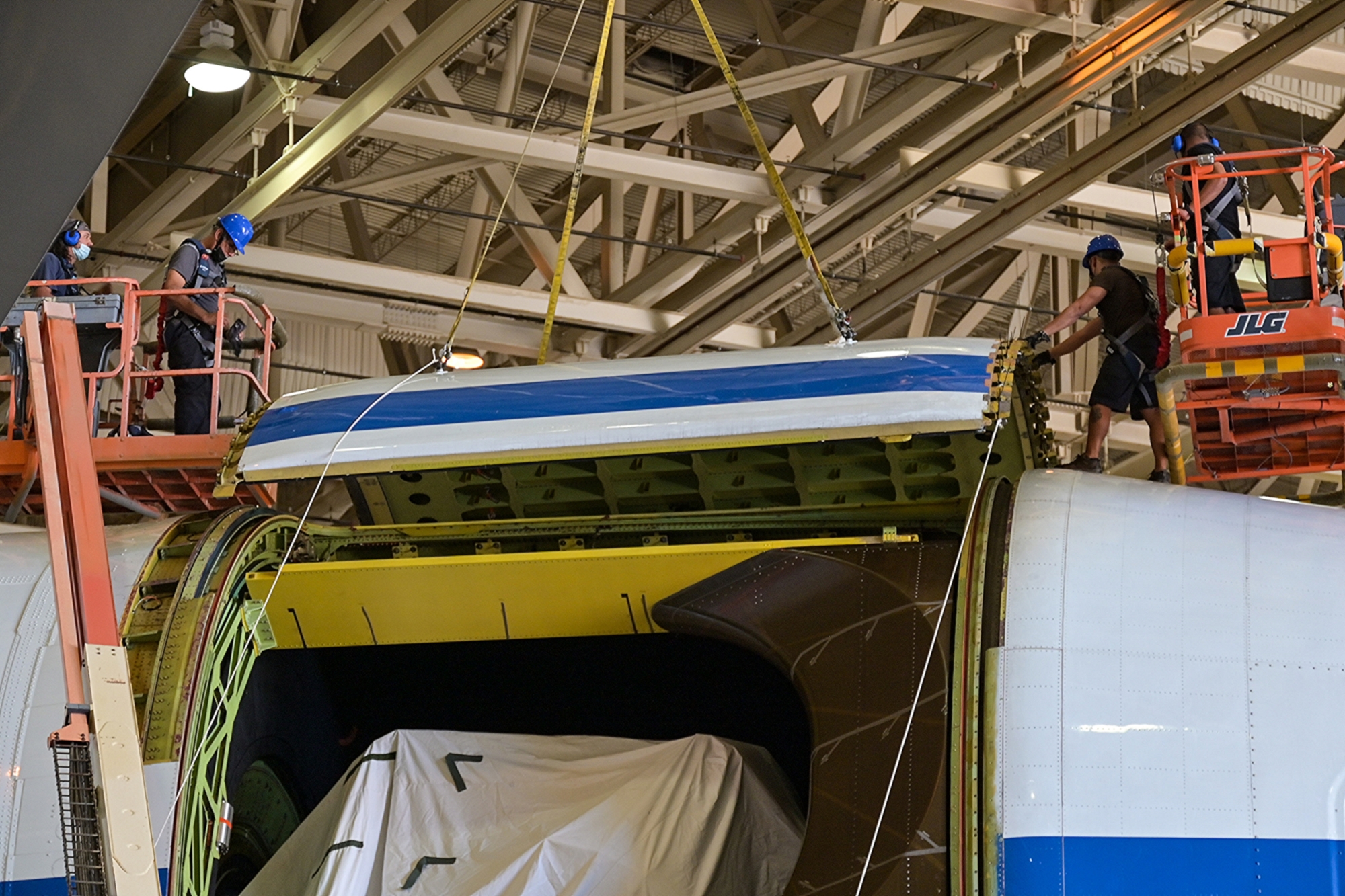

Das SOFIA-Team beginnt mit dem Abnehmen der Teleskoptür vom Flugzeug, die zum ersten Mal seit 2008 ausgebaut und gewartet wurde. Das Teleskop selbst ist dabei mit einer Schutzhülle ummantelt. (Bild: Syd Meyers)

Teleskoptür erstmals seit 2008 ausgebaut

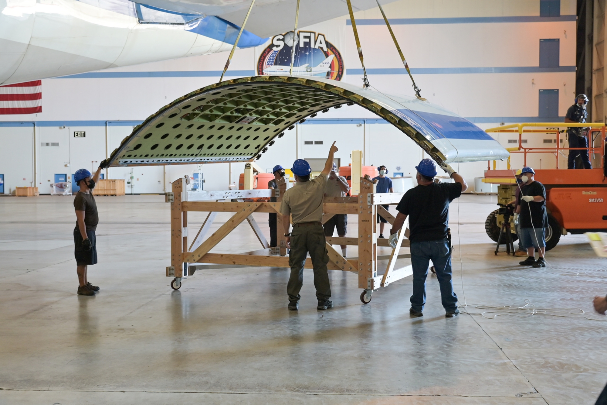

Ein Fokus der diesjährigen Wartung lag auf dem Rolltor, das sich vor Beginn der wissenschaftlichen Beobachtungen öffnet, damit das Teleskop einen freien Blick auf den Himmel bekommt. Zum ersten Mal seit 2008 wurde das Tor mit der Abmessung von 4,5 mal 6 Meter vom Flugzeugrumpf abgenommen und auf Herz und Nieren geprüft, seine Lager gereinigt und bei Bedarf ausgetauscht.
Der Ingenieur, der seinerzeit die Entwicklung der oberen starren Tür geleitet hatte, kehrte sogar extra aus dem Ruhestand in das SOFIA-Team zurück, um bei der Wartung der Tür zu unterstützen.
Das SOFIA-Team senkt die Teleskoptür zur Inspektion und Wartung auf einen Ständer. (Bild: Syd Meyers)
