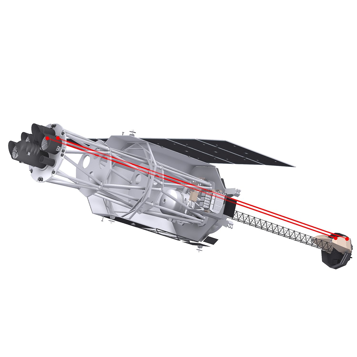

Der rund sechs Meter lange Mast der ausfahrbaren optischen Bank (Extensible Optical Bench, EOB) war erfolgreich ausgefahren worden. Mit ausgefahrenem Mast erreichte das Weltraumteleskop mit einer Masse von rund 2,7 Tonnen eine Gesamtlänge von rund 14 Metern.

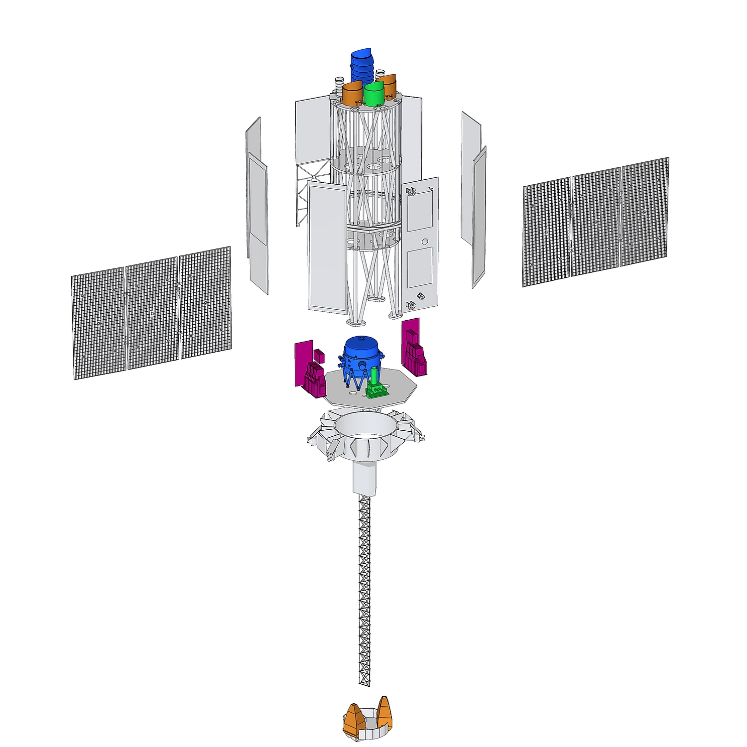

Bank – Illustration
