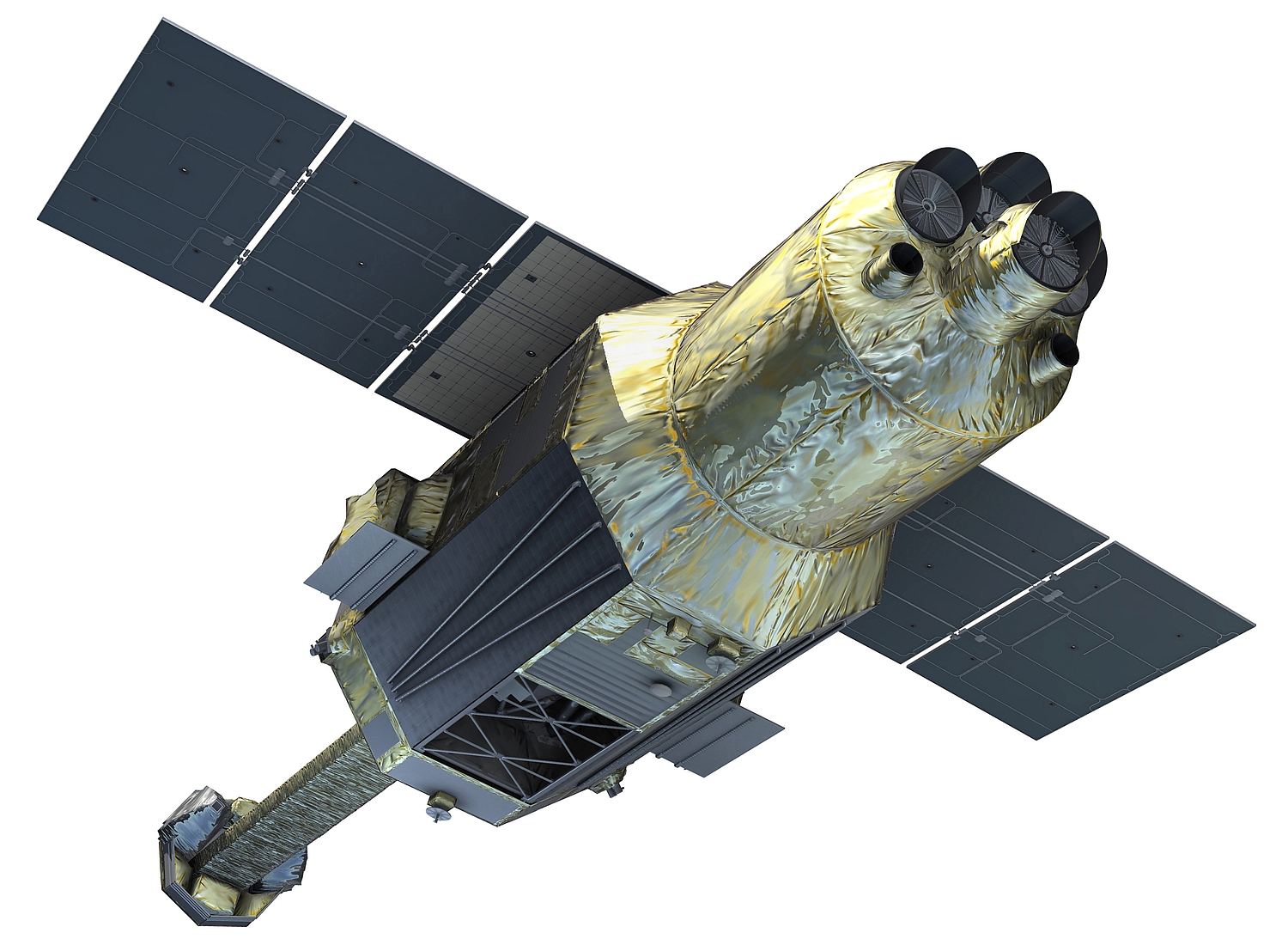

![Astro-H - Illustration
(Bild: JAXA)](https://www.raumfahrer.net/wp-content/uploads/2020/08/astroh97dca470cd06jaxa260x200.jpg)
(Bild: JAXA)
Astro-H war dafür gedacht, Wissenschaftlern eine neue Durchmusterung des Himmels im Bereich der weichen und harten Röntgen-, sowie der weichen Gammastrahlung zu ermöglichen. Es war von der japanischen Agentur für Luft- und Raumfahrtforschung (Japan Aerospace Exploration Agency, JAXA) erst am 17. Februar 2016 gestartet worden.
Nach der Ausrichtung des Teleskops auf ein neues Beobachtungsziel am 25. März 2016 lief an Bord eine Folge von Ereignissen ab, die zu einer zu schnellen Rotation des Raumfahrzeugs und letztlich zu dessen Zerstörung führte.
Um die an Bord von Astro-H aufgetretene Anomalie zu untersuchen, hatte die JAXA eine Arbeitsgruppe unter der Leitung des JAXA-Präsidenten Naoki Okumura eingerichtet. Nach Angaben der JAXA tat die Arbeitsgruppe alles, um herauszufinden, was geschehen war, und um die Kontrolle über das Weltraumteleskop wieder zu erlangen.
Nach gründlichen technischen Untersuchungen musste die Arbeitsgruppe jedoch feststellen, dass das Weltraumteleskop Astro-H nicht mehr zu benutzen sein wird. Ausführliche Simulationen hinsichtlich von Astro-H abgetrennten Bauteilen förderten zu Tage, das es sehr wahrscheinlich ist, dass beide Solarzellenausleger an ihrer Basis vom Raumfahrzeug abgebrochen sind, da sie an den dortigen Befestigungspunkten besonders empfindlich für eine nicht vorgesehene Rotation des Raumfahrzeugs sind.
