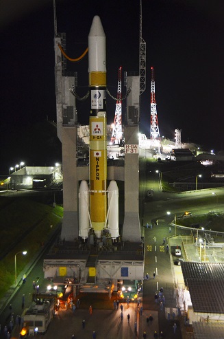

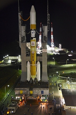

Von der Rampe Nummer 1 des Yoshinobu-Startkomplexes (YLP-1) an der Südküste der japanischen Insel Tanegashima aus hatte die H-IIA-Rakete mit der Flugnummer F31 den Satelliten ins All gebracht. Der Start war zuletzt wetterbedingt um einen Tag verschoben worden und erfolgte am 2. November 2016 um 6:20 Uhr UTC (Weltzeit). Die Startmasse des Satelliten betrug rund 3.500 Kilogramm, sein Leergewicht nach Fertigstellung lag bei etwa 1.300 Kilogramm.
Vor Ort herrschte zum Zeitpunkt des Starts um 3:20 Uhr JST (Japan Standard Time) eine Temperatur von 21,3 Grad Celsius, Wind kam mit einer Geschwindigkeit von rund 6,1 Meter pro Sekunde aus Richtung Nord-Ost.
Zuerst lief das LE-7A genannte, flüssigen Wasserstoff mit flüssigem Sauerstoff verbrennende Haupttriebwerk der ersten Stufe an. Nachdem dieses die vorgesehenen Betriebsparameter erreicht hatte, zündeten die beiden mit dem Treibstoff HTPB gefüllten Feststoffbooster vom Typ SRB-A und die von Mitsubishi Heavy Industries (MHI) in Japan gebaute Rakete verließ die Rampe.

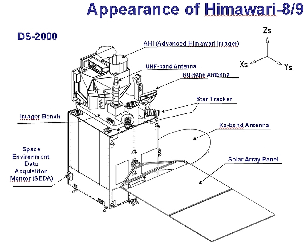

Die Entfaltung des maximal 2,6 Kilowatt liefernden Solarzellenauslegers des von der Mitsubishi Electric Corporation (MELCO) für die japanische Wetteragentur (Japan Meteorological Agency, JMA) gebauten, auf dem Satellitenbus DS2000 basierenden Raumfahrzeugs erfolge gegen 17:28 Uhr JST, also am 3. November 2016 um circa 0:20 Uhr UTC.
Nach ersten Tests des Satelliten sollen die bordeigenen US-amerikanischen Zweistofftriebwerke – ein Apogäumsmotor R-4D von L3Harris (war Aerojet Rocketdyne) und 12 Lageregelungstriebwerke von Moog – zum Einsatz kommen, um Himawari 9 in den GEO und dort zur vorgesehenen Position zu bringen.

Zentrales bildgebendes Instrument an Bord von Himawari 9 ist der von ITT Exelis – jetzt ein Teil der Harris Corporation – in den Vereinigten Staaten von Amerika gebaute Advanced Himawari Imager (AHI), der auf dem Advanced Baseline Imager (ABI) für den US-amerikanischen geostationären Wettersatelliten GOES R der US-amerikanischen Wetterbehörde NOAA basiert.
Der AHI ist dazu gedacht, alle 10 Minuten Übersichtsaufnahmen und alle zweieinhalb Minuten Detailbilder im Bereich des sichtbaren Lichts und des Infraroten zu erfassen. Die 16 Kanäle des Instruments arbeiten auf Wellenlängen zwischen 0,46 und 13,3 Mikrometern.
Für Abtastungen im Bereich des sichtbaren Lichts (VIS) stehen die Kanäle 1 bis 3 mit den Wellenlängen 0,46, 0,51 und 0,64 Mikrometern zur Verfügung. Die Kanäle 4 bis 6 sind mit Wellenlängen von 0,86, 1,6 und 2,3 Mikrometern dem nahen Infraroten (NIR) gewidmet.
Daten aus dem Infraroten (IR) liefern 10 AHI-Kanäle, die auf Wellenlängen von 3,9, 6,2, 7,0, 7,3, 8,6, 9,6, 10,4, 11,2, 12,3 und 13,3 Mikrometer eingerichtet sind.
Außerdem an Bord von Himawari 9 befindet sich eine Anlage zur Sammlung von aktuellen Weltraumwetterdaten. Entsprechend ihrer Bestimmung heißt sie Space Environment Data Acquisition Monitor, kurz SEDA. Sie ist in der Lage, das Auftreffen von Elektronen und Protonen zu detektieren.
Von den Instrumenten an Bord erfasste Daten werden über ein Data Collection Subsystem (DCS) genanntes Untersystem zusammengestellt und an geeignete Bodenstationen übertragen. Entsprechende Ausstrahlungen erfolgen im Ka-Band.
