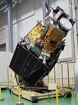

Das von der Mitsubishi Electric Corporation (MELCO) für die japanische Wetteragentur (JMA) gebaute, auf dem Satellitenbus DS2000 basierende Raumfahrzeug erreichte am 16. Oktober 2014 nach intensiver Nutzung bordeigener US-amerikanischer Zweistofftriebwerke – ein Apogäumsmotor R-4D von Aerojet Rocketdyne und 12 Lageregelungstriebwerke von Moog – die vorgesehene Position bei 140 Grad Ost im Geostationären Orbit (GEO).

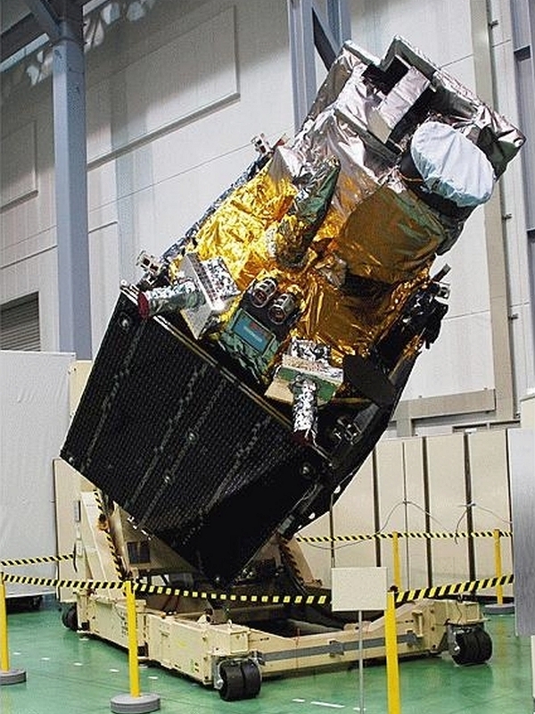

Himawari 8 beim Hersteller … (Bild: MELCO)
Den Regelbetrieb begann Himawari 8 an einer Position von 140,7 Grad Ost im GEO um 2:00 Uhr UTC am 7. Juli 2015 als Nachfolger von MTSAT 2 alias Himawari 7. MTSAT 2 wird jetzt als Reservesatellit bei 145 Grad Ost im GEO bereitgehalten, bis ein weiterer neuer japanischer Wettersatellit ins All gebracht wird.

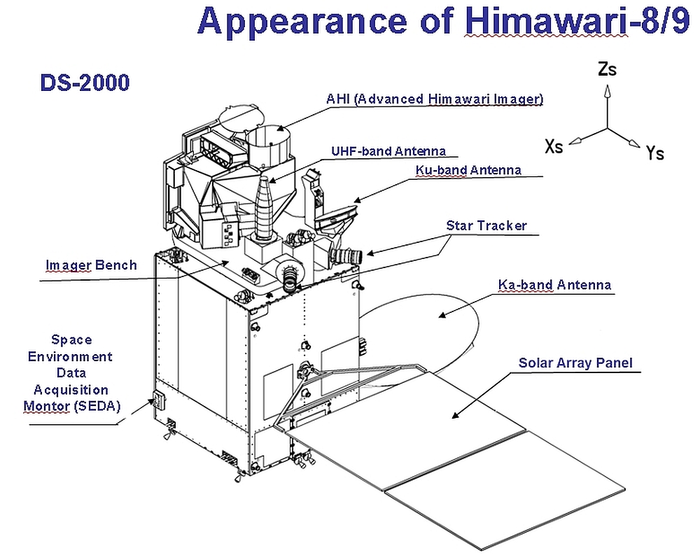

Hauptbestandteile von Himawari 8 und 9 (Bild: JMA)

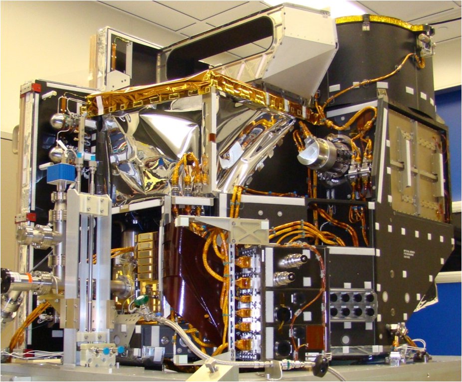

Zentrales bildgebendes Instrument an Bord von Himawari 8 ist der von ITT Exelis – jetzt ein Teil der Harris Corporation – in den Vereinigten Staaten von Amerika gebaute Advanced Himawari Imager (AHI), der auf dem Advanced Baseline Imager (ABI) für den US-amerikanischen geostationären Wettersatelliten GOES R der US-amerikanischen Wetterbehörde NOAA basiert.
Der AHI ist dazu gedacht, alle 10 Minuten Übersichtsaufnahmen und alle zweieinhalb Minuten Detailbilder im Bereich des sichtbaren Lichts und des Infraroten zu erfassen. Die 16 Kanäle des Instruments arbeiten auf Wellenlängen zwischen 0,46 und 13,3 Mikrometern.
Für Abtastungen im Bereich des sichtbaren Lichts (VIS) stehen die Kanäle 1 bis 3 mit den Wellenlängen 0,46, 0,51 und 0,64 Mikrometern zur Verfügung. Die Kanäle 4 bis 6 sind mit Wellenlängen von 0,86, 1,6 und 2,3 Mikrometern dem nahen Infraroten (NIR) gewidmet.
Daten aus dem Infraroten (IR) liefern 10 AHI-Kanäle, die auf Wellenlängen von 3,9, 6,2, 7,0, 7,3, 8,6, 9,6, 10,4, 11,2, 12,3 und 13,3 Mikrometer eingerichtet sind.

Außerdem an Bord von Himawari 8 befindet sich eine Anlage zur Sammlung von aktuellen Weltraumwetterdaten. Entsprechend ihrer Bestimmung heißt sie Space Environment Data Acquisition Monitor, kurz SEDA. Sie ist in der Lage, das Auftreffen von Elektronen und Protonen zu detektieren.
Von den Instrumenten an Bord erfasste Daten werden über ein Data Collection Subsystem (DCS) genanntes Untersystem zusammengestellt und an geeignete Bodenstationen übertragen. Entsprechende Ausstrahlungen erfolgen im Ka-Band.

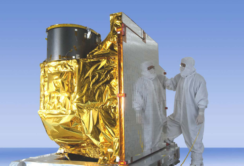

und AHI für Himawari 8 (Bilder: Exelis
