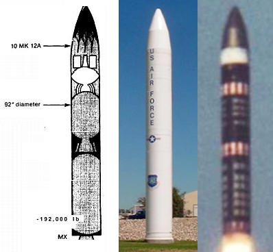

USAF
Basis der Minotaur IV: ICBM MX
(Bilder: USAF)

Zusätzlich hat sich ein Problem herauskristallisiert, das alle geplanten Minotaur-IV-Raketen betrifft. In den ersten drei Stufen der Minotaur IV werden Feststoffmotore ehemaliger Interkontinentalraketen des Typs MX alias Peacekeeper verwendet. Der Gasgenerator, der das Arbeitsgas für die Lenkung der dritten Stufe bereitsstellt, stößt dieses auf eine Art und Weise aus, die den Flug der Rakete nach dem Ausbrennen der dritten Stufe so stören würde, dass ein Einschuss der Nutzlast in die vorgesehene Umlaufbahn nicht in der erforderlichen Genauigkeit sichergestellt werden kann. Bei der Minotaur IV sieht das Flugprofil zwischen dem Ausbrennen der dritten Stufe und deren Abtrennen eine minutenlange Freifflugphase vor. Um unerwünschte Flugbahnbeeinflussungen zu verhindern, sollen sowohl an der Hardware der Rakete, die auch als Peacekeeper SLV oder OSP-2 bezeichent wird, als auch an der Software zu ihrer Steuerung Änderungen vorgenommen werden.
