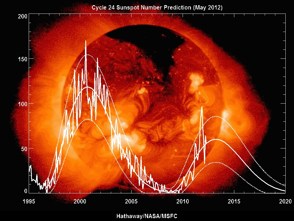

![Schätzung des Verlaufs der Sonnenaktivität nach Anzahl der Sonnenflecken von Mai 2012
(Bild: NASA/David Hathaway)](https://images.raumfahrer.net/news/Cycle24PredictionFeb2011nasaDavidHathaway300.jpg)
Das nächste zyklische Maximum an Sonnenaktivität erwarten Wissenschaftler für die Jahre 2013 und 2014. Der 2012 bisher stärkste Sonnensturm traf die Erde im Monat März. Sein Einfluss auf die Betriebsfähigkeit von Kommunikationsnetzen und Infrastruktur zur Stromversorgung war nach Angaben der US-amerikanischen Raumfahrtagentur NASA wegen des Winkels, in dem er die Erde erreichte, jedoch begrenzt.
