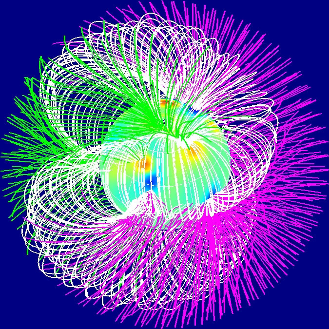

Das Magnetfeld des Sterns II Pegasi. Gezeigt ist die Extrapolation des Magnetfeldes auf 2,2 Sternradien. Offene Feldlinien werden farbig dargestellt (Magenta: negative Polarität, grün: positive Polarität, geschlossene Schleifen sind weiß).

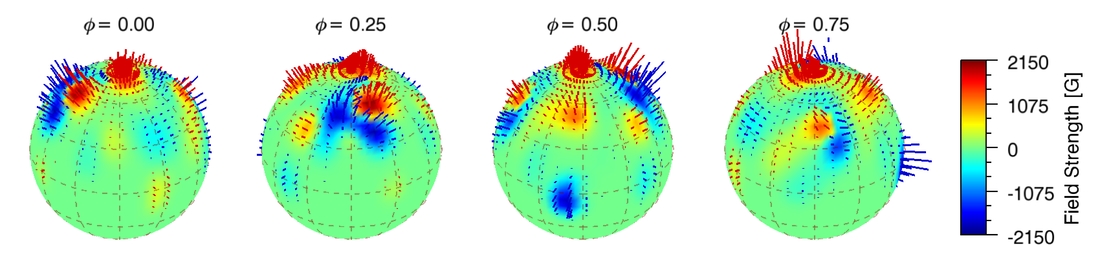

Das Instrument PEPSI (The Potsdam Echelle Polarimetric and Spectroscopic Instrument) geht jedoch einen entscheidenden Schritt weiter. Durch seine zwei Polarimeter, die dem Spektrographen zusätzlich polarisiertes Licht zuführen, kann auch der Einfluss des ansonsten versteckten Zeeman-Effekts erfasst werden. Der Zeeman-Effekt bezeichnet die Aufspaltung und Polarisation von Spektrallinien durch ein Magnetfeld. Wenn man den Zeeman-Effekt mit dem Doppler-Effekt kombiniert entschlüsselt, ist es möglich, die Magnetfeldgeometrie des Sterns zu rekonstruieren. Diese Kartographie in polarisiertem Licht nennt sich dann Zeeman-Doppler-Imaging.

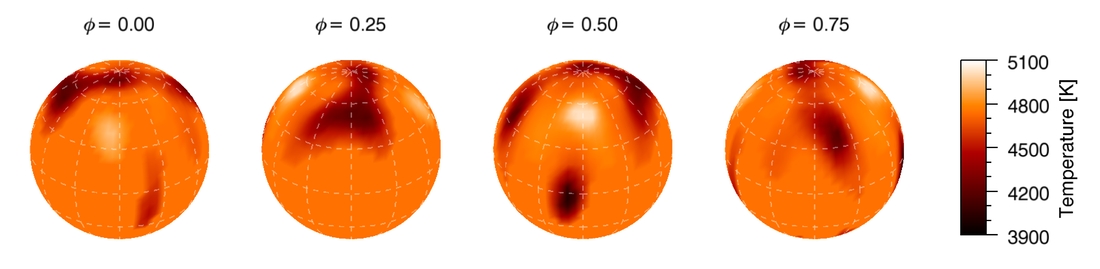

„Die warmen Bereiche des Sterns zeigen eine positive Polung, während die meisten kalten Stellen eine negative oder gemischte Polung vorweisen,“ sagt Dr. Thorsten Carroll, Projektleiter von iMap. Die Fleckenverteilung auf II Peg hat keine direkte Entsprechung auf der Sonne. Die einzelnen Flecken erscheinen vergleichsweise riesig, rund tausendmal größer als die Flecken auf unserer Sonne. „Wir erklären die koexistierenden warmen Flecken auf II Peg mit dem Erhitzen durch eine Schockfront im Plasmafluss zwischen Regionen unterschiedlicher Polarität“, fasst Strassmeier zusammen.

Darstellung des Doppler-Effekts (oben) und Zeeman-Doppler-Imaging (unten) von II Pegasi.
