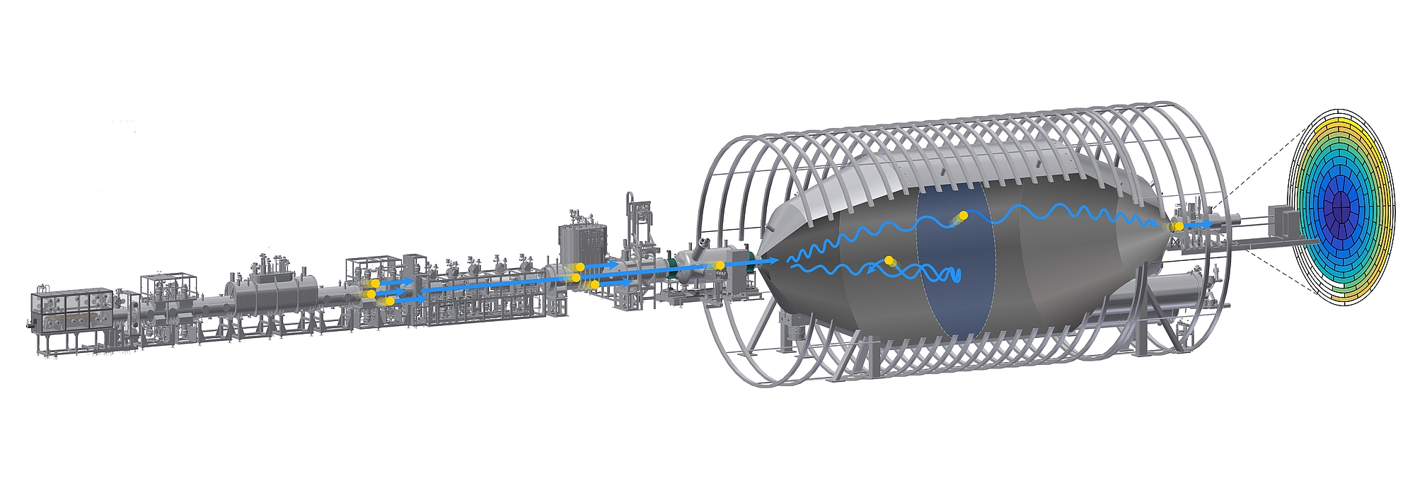

Das 70 Meter lange KATRIN-Experiment mit seinen Hauptkomponenten Tritiumquelle, Hauptspektrometer und Detektor. (Bild: Leonard Köllenberger/KATRIN Collaboration)

Hier setzt das internationale KATRIN-Experiment am KIT mit Partnern aus sechs Ländern als weltweit sensitivste Waage für Neutrinos an. Es benutzt den Beta-Zerfall von Tritium, einem instabilen Wasserstoff-Isotop, um aus der Energieverteilung der bei diesem Zerfall erzeugten Elektronen die Masse des Neutrinos zu bestimmen. Dazu ist ein enormer technischer Aufwand notwendig: Das 70 Meter lange Experiment beherbergt die weltweit intensivste Quelle von Tritium sowie ein riesiges Spektrometer, mit dem sich die Energien der Zerfallselektronen mit bisher unerreichter Präzision messen lassen.

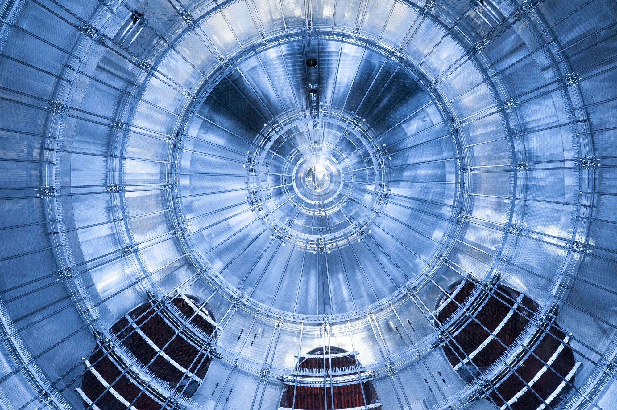

Blick in das Innere des Hauptspektrometers des KATRIN-Experiments zur Bestimmung der Neutrinomasse. (Foto: Markus Breig)

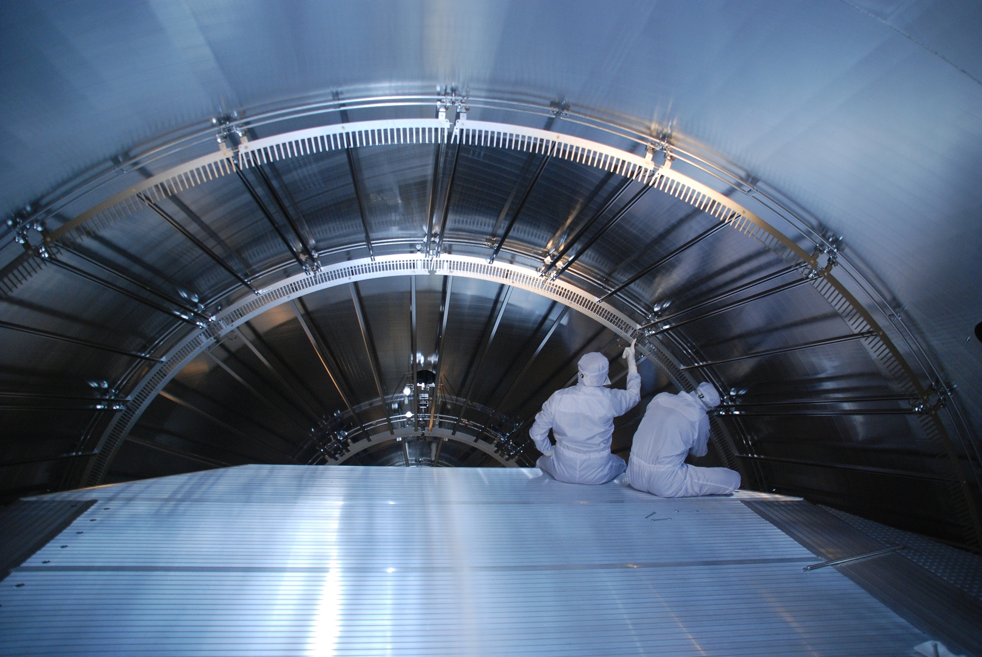

Einbau von Elektroden in KATRIN. (Foto: Joachim Wolf/KIT)
