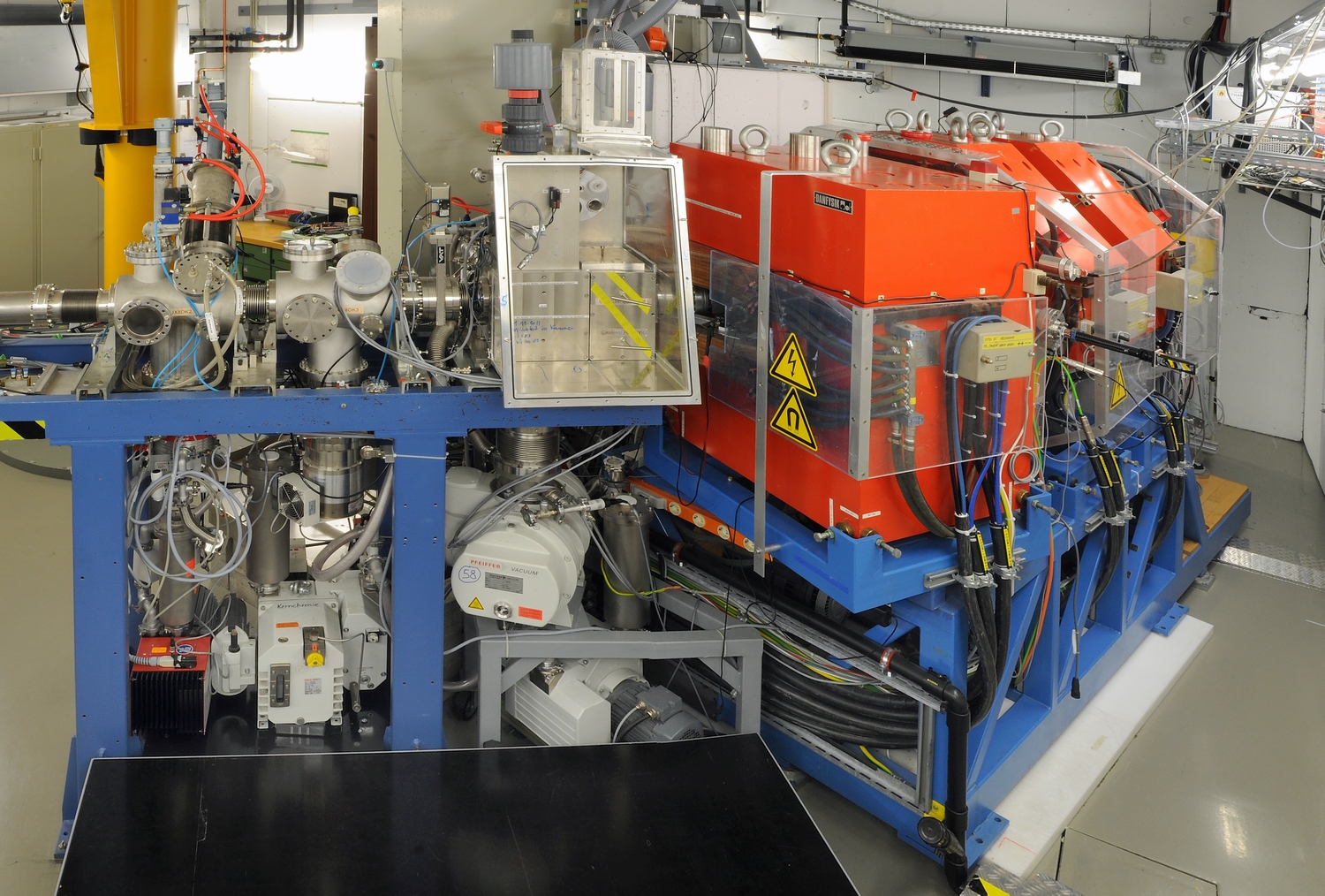

Der Rückstoßseparator TASCA bei GSI: Der Calcium-Strahl des UNILAC-Beschleunigers gelangte durch das links im Bild sichtbare Strahlrohr zum Targetbereich (Bildmitte), in dem die Kernverschmelzung zur Flerovium-Produktion erfolgte.

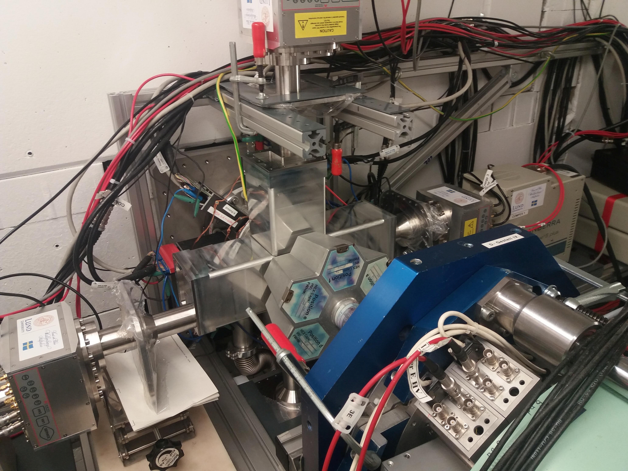

Detektionsapparatur der Universität Lund: Mittels eines Siliziumdetektorsystems im Innern einer Vakuumkammer, umgeben von neuen Germaniumdetektoren, wurden Energie und Zeit der Ankunft der Flerovium-Kerne sowie ihrer Zerfallsprodukte registriert, zum Beispiel Alphateilchen, Elektronen oder Spaltprodukte, sowie Röntgen- und Gammastrahlung.
