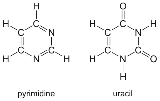

Chemische Strukturformeln von Uracin und Pyrimidin

Als Ausgangssubstanz hatten die Wissenschaftler eine Mischung aus Pyrimidin und Wassereis hergestellt. Pyrimidin ist ein einfacher polyzyklischer aromatischer Kohlenwasserstoff (PAK), der die biochemische Grundstruktur vieler Nukleinbasen darstellt, den Bausteinen des Erbguts. Die Mischung wurde dann in eine tiefgekühlte Vakuumkammer gegeben und hoher UV-Strahlung ausgesetzt. Schließlich analysierten sie die Produkte des Versuchs in einem hochgenauen Flüssigkeits- und Gaschromatographen. Dabei entdeckten sie Uracil und weitere komplexere organische Moleküle, die sich durch die Strahlungseinwirkung gebildet hatten.
“Wir konnten zum ersten Mal zeigen, dass Uracil abiotisch unter Bedingungen erzeugt werden kann, die man sonst nur im Weltraum findet”, sagte Nuevo. “Diese Laborprozesse, die reale Prozesse im All simulieren, können also die Bausteine erzeugen, die später von lebenden Organismen auf der Erde verwendet werden.” Das Produkt Uracil ist eine Nukleinbase und gehört damit zu den Grundbausteinen der DNA. So komplexe Moleküle unter lebensfeindlichen Bedingungen bilden zu können, ohne dass sie sich sofort wieder zersetzen, war eine Überraschung für das Forscherteam.

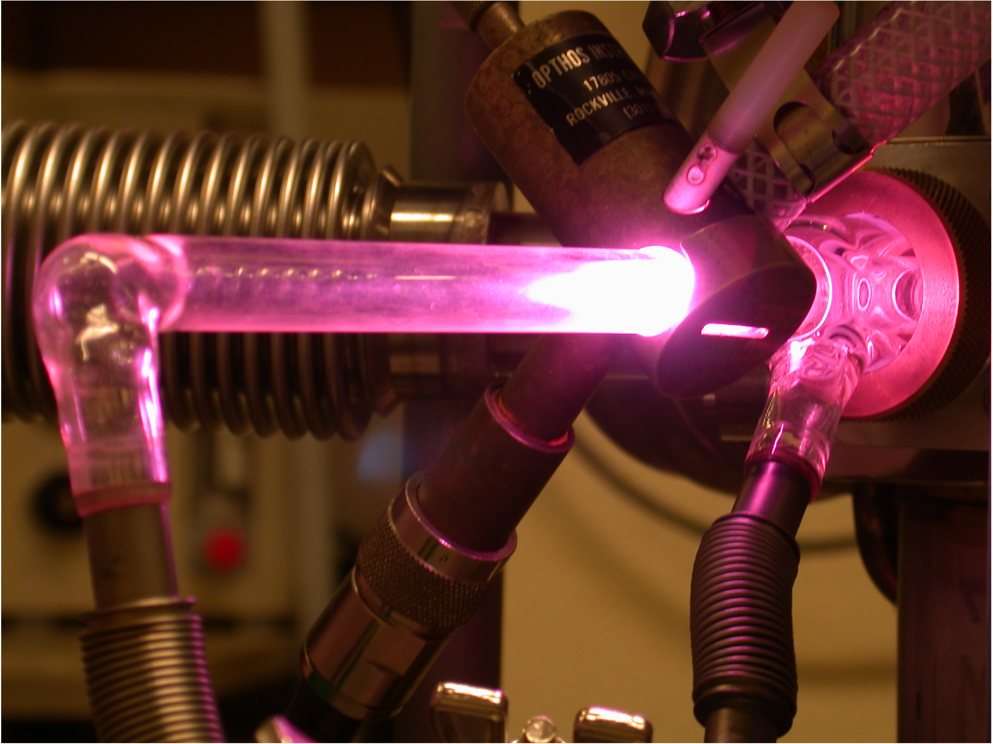

Dominic Hart/NASA
Eine Probe aus Eis und Biomolekülen wird bei extrem niedrigen Temperaturen kurzwelliger UV-Strahlung ausgesetzt. Dadurch brechen Bindungen auf und noch komplexere Moleküle wie Uracil können entstehen.
