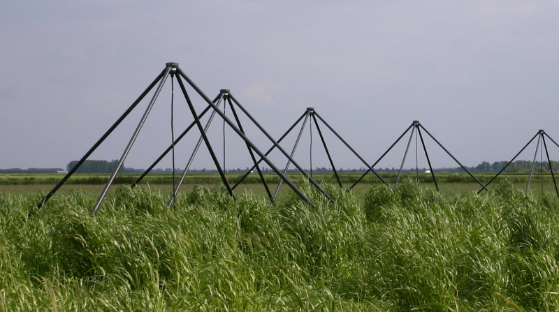

Mehrere einfache Dipole werden zu einem Messfeld zusammengeschaltet.
(Bild: Wikipedia (Svenlafe/GNU Free Documentation Licence))
LOFAR soll im Endausbau aus Dutzenden über halb Europa verteilten Feldern einfacher, fest installierter Dipol- und Flachantennen bestehen. Für Deutschland sind zunächst 7 Stationen geplant, von denen zwei bereits fertiggestellt und zwei weitere im Bau sind. Das System geht auf eine Initiative des Netherlands Institute for Radio Astronomy (ASTRON) zurück, dem sich wissenschaftliche Institutionen in Deutschland, Großbritannien, Schweden, Frankreich, Polen, Italien und der Ukraine angeschlossen haben. In den Niederlanden werden mit 36 Stationen allerdings die weitaus meisten Messkomplexe errichtet.
Eine Station besteht jeweils aus 192 Dipolen für den Frequenzbereich von 10 bis 80 MHz sowie 48 bzw. 96 Antennen für den Bereich von 110 bis 240 MHz. Kosmische Radiosignale in diesen Bereichen werden von allen Antennen empfangen und erst durch Computerauswertung überlagert. Daraus ergeben sich dann genaue Angaben über Stärke und Quelle des Signals. Bisher wurde dieser Frequenzbereich für die Radioastronomie noch kaum erschlossen. LOFAR bringt in puncto Empfindlichkeit und Winkelauflösung eine Verbesserung mindestens um den Faktor 20. Offizieller Messbeginn ist am 12. Juni 2010, der Testbetrieb läuft aber bereits seit einigen Monaten mit ersten astronomischen Ergebnissen. Untersuchungsgegenstand sind insbesondere stark rotverschobene Signale von Wasserstoffwolken aus der „Epoche der Re-Ionisation” rund 1 Milliarde Jahre nach dem Urknall, langwellige Radiostrahlung von niederenergetischen Elektronen von lange zurückliegenden kosmischen Explosionen sowie spezielle Aspekte der Sonnenphysik.
