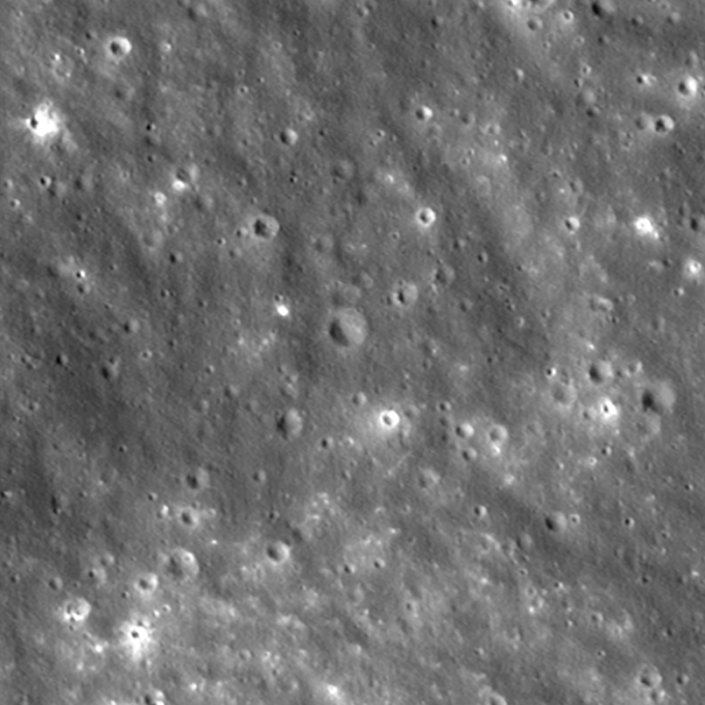

Dies ist eine animierte Vorher-Nachher-Ansicht des Kraters, der entstand, nachdem eine Falcon-9-Oberstufe am 5. August 2026 auf die Mondoberfläche aufgeschlagen war. Diese Bilder wurden zwischen dem 11. und 12. August von der Narrow-Angle-Kamera des Lunar Reconnaissance Orbiter der NASA aufgenommen. Die Bilder sind im Vergleich zum Original dreifach vergrößert, wobei Norden oben ist, und sie decken einen Bereich ab, der etwa eine Viertelmeile breit ist.
Credit: NASA Goddard/Intuitive Machines

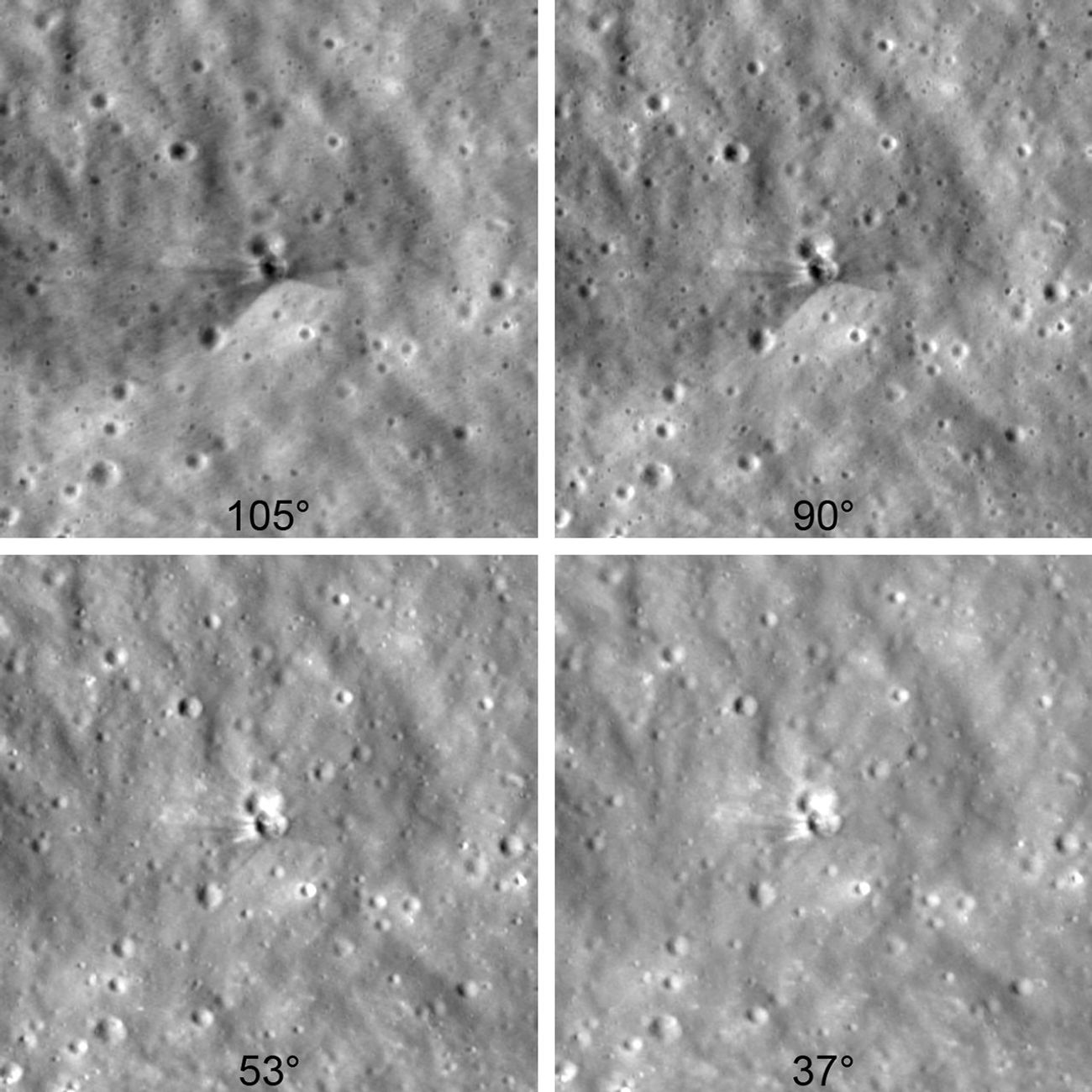

Dank der Vielzahl an Blickwinkeln konnten die Wissenschaftler den Krater unter verschiedenen Lichtverhältnissen betrachten, wodurch einzigartige Merkmale sichtbar wurden. Auf Bildern, auf denen der Kraterrand deutlich zu erkennen war, maßen die Wissenschaftler dessen Breite von 18 Meter. Anhand der Länge seines Schattens stellten die Wissenschaftler außerdem fest, dass der Krater weniger als 3 Meter tief ist.
Um diese Details festzuhalten, setzte die LRO ihre Schmalwinkelkamera ein, die Merkmale mit einer Breite von knapp unter 1 Meter erkennen kann.
Diese Bilder wurden zwischen dem 11. und 12. August vom „Lunar Reconnaissance Orbiter“ der NASA aufgenommen – sechs Tage, nachdem eine Oberstufe der Falcon-9-Rakete auf dem Mond aufgeschlagen war. Sie wurden aus verschiedenen Blickwinkeln aufgenommen und zeigen unterschiedliche Merkmale. Der dunklere Bereich, der sich im Bild oben links fächerförmig um den Krater herum erstreckt, ist rauer als die Umgebung, da dieses Oberflächenmaterial über einen langen Zeitraum hinweg durch Sonnenwind, galaktische kosmische Strahlung und Mikrometeoriteneinschläge verändert wurde. Die helleren Strahlen und Flecken oberhalb des Kraters im Bild unten rechts bestehen aus jüngerem Material, das aus tieferen Schichten unter der Oberfläche freigelegt wurde. Die Bilder sind in der Reihenfolge ihrer Aufnahme angeordnet, beginnend oben links und in Richtung unten rechts, wobei sich der Einfallswinkel des Sonnenlichts von Bild zu Bild allmählich ändert. Jedes Bild ist auf das Doppelte vergrößert und zeigt einen etwa 300 Meter breiten Bereich des Mondes.
Die obigen Bilder zeigen helle und dunkle Streifen, die sich vom Krater aus erstrecken. Die dunkleren Streifen bestehen aus Oberflächenstaub und Gesteinsbrocken, die im Laufe langer Zeit durch Sonnenwind, galaktische kosmische Strahlung und Mikrometeoriteneinschläge verwittert wurden. Dieses verwitterte Material wurde durch den Einschlag aus einer Tiefe von 1,5 Fuß aus der Mondoberfläche herausgegraben. Die helleren Streifen nahe dem Kraterrand bestehen aus frischem Material, das aus tieferen Schichten der Mondoberfläche herausgegraben wurde.

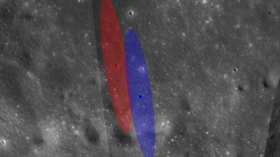

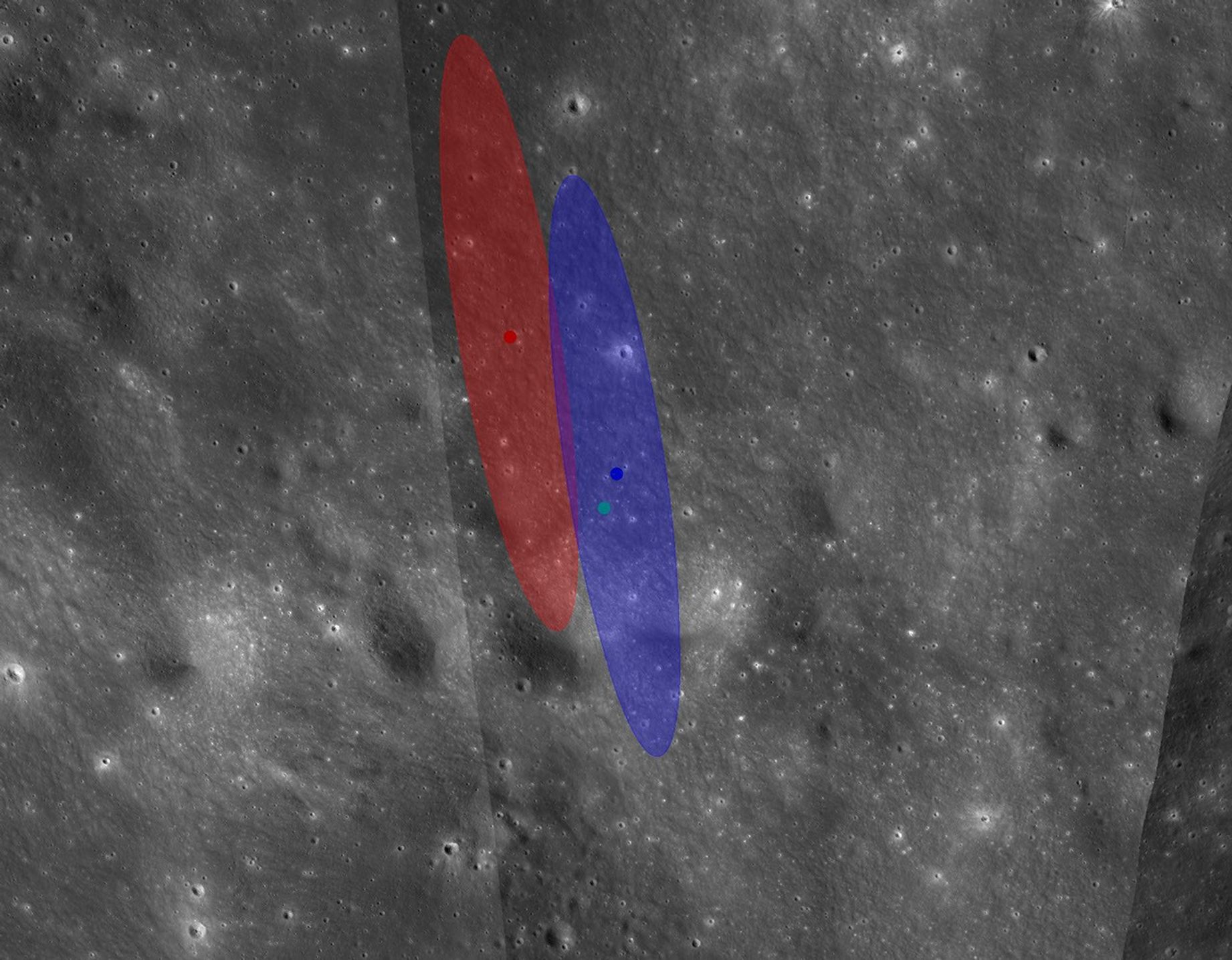

Dieses Bild des Lunar Reconnaissance Orbiter der NASA zeigt zwei ovale Bereiche, in denen die Oberstufe der Falcon 9 nach Berechnungen von Ingenieuren des NASA-Zentrums für die Erforschung erdnaher Objekte voraussichtlich auf dem Mond aufgeschlagen ist. Beide Ellipsen sind ca. 3,4 Kilometer lang und 0,6 Kilometer breit. Beide Vorhersagen basieren auf denselben Berechnungen der Flugbahn der Oberstufe, doch nur die blaue Ellipse berücksichtigt das Mondgelände. Die roten und blauen Punkte zeigen die vorhergesagten Einschlagorte, während der cyanfarbene Punkt den tatsächlichen Einschlagort markiert.
Credit: NASA/JPL-Caltech
Die Lokalisierung der Einschlagstelle erforderte eine weltweite Zusammenarbeit zwischen Experten und Amateurastronomen. Unabhängige Astronomen ermittelten zunächst anhand öffentlich zugänglicher Daten die Flugbahn der Rakete. Das Center for Near Earth Object Studies der NASA, das im Rahmen des Planetary Defense-Programms der Behörde natürliche Objekte verfolgt, die eine Gefahr für die Erde darstellen könnten, nutzte diese Gelegenheit, um Instrumente und Techniken zur Vorhersage von Einschlägen zu testen und zu validieren.
Das Zentrum mit Sitz im Jet Propulsion Laboratory der NASA in Südkalifornien verfeinerte die Flugbahn schrittweise, bis der Einschlagort ermittelt war, den es der Republik Korea für das Team des „Korea Pathfinder Lunar Orbiter“ (Danuri) zur Verfügung stellte. Das Team nutzte wenige Stunden später die hochauflösende LUTI-Kamera an Bord von Danuri, um den Krater abzubilden, und stellte fest, dass die Vorhersage auf knapp 1 Kilometer genau war.
