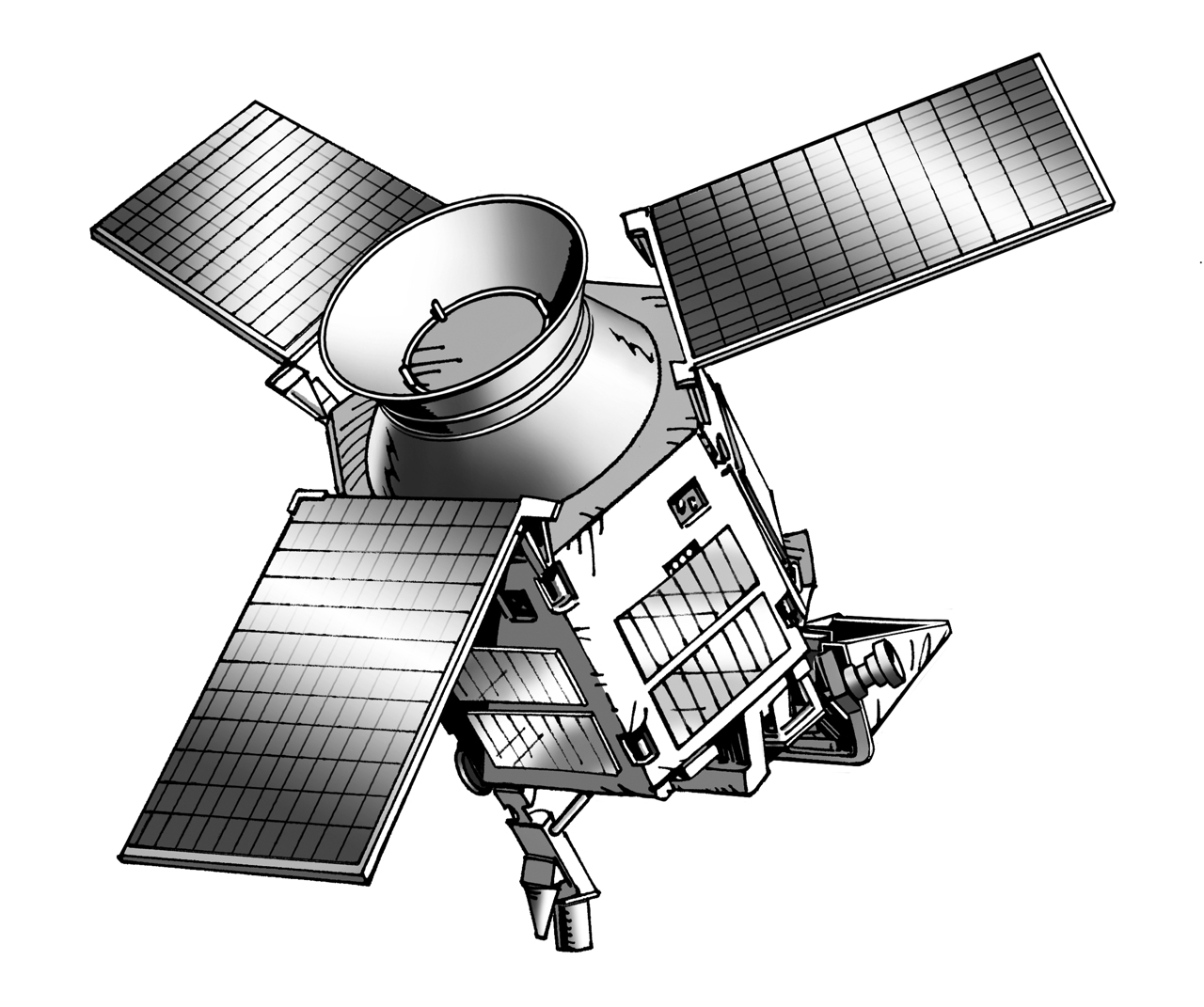

Sentinel 5p – Illustration
(Bild: ESA / P. Carril)
Der beim Start voraussichtlich rund 900 Kilogramm schwere Satellit auf Basis des AstroBus-L 250 M entsteht derzeit in einer Fabrik von Airbus Defence & Space in Stevenage in Großbritannien rund 50 Kilometer nördlich von London. Sentinel 5p ist Teil eines von der Europäischen Union finanzierten und von der ESA umzusetzenden Programms namens Copernicus, dass die offizielle Bezeichnung GMES trägt. GMES steht für Global Monitoring for the Environment and Security, übersetzt weltweites Beobachten von Umwelt und Sicherheit.
Die Aufgabe von Sentinel 5p im Rahmen von GMES wird es sein, die Luftqualität in der Atmosphäre fortlaufend zu messen. Dafür wird der Satellit mit einem Spektrometer namens TROPOMI ausgestattet. TROPOMI steht für TROPOspheric Monitoring Instrument, übersetzt Instrument zur Beobachtung der Troposphäre.

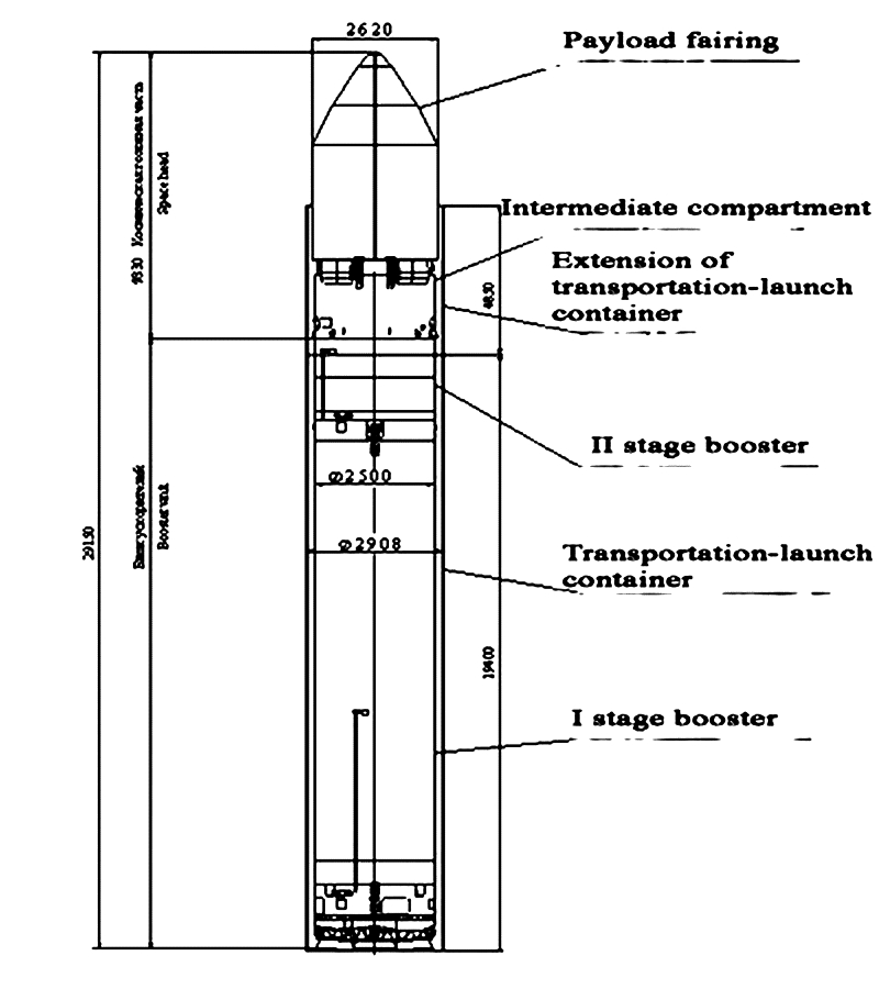

Rockot im Startbehälter

Eurockot, ein Gemeinschaftsunternehmen des europäischen Luft- und Raumfahrtkonzerns Airbus Defense und Space (51%) und des russischen Raumfahrtunternehmens Chrunitschew (49%), wird für den Start von Sentinel 5p eine sogenannte Konversionsrakete namens Rokot bzw. Rockot, eine ehemalige Interkontinentalrakete des Typs SS-19 (alias Stiletto, russische Bezeichnung RS-18), einsetzen, welche um eine neue Oberstufen des Typs Bris-KM von Chrunitschew ergänzt wurde.
Als Starttermin wird derzeit einer im Jahre 2016 anvisiert. Wie bei früheren Rockot-Missionen wird auch der Start mit Sentinel 5p aus einem Startbehälter auf der Startanlage 133/3 des Kosmodroms Plesezk im Norden Russlands erfolgen.
