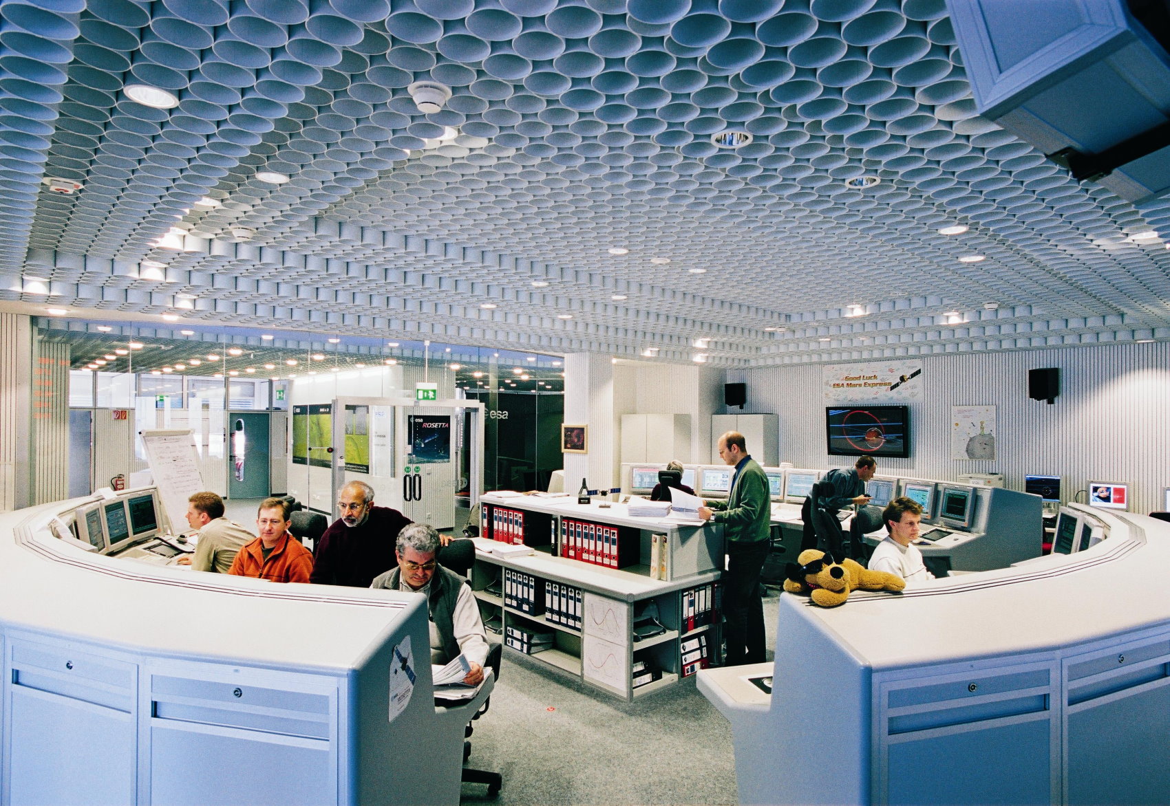

ESA, Jürgen Mai
Einer der Missions-Kontrollräume am Europäischen Raumflugkontrollzentrum ESOC in Darmstadt.
(Bild: ESA, Jürgen Mai)
