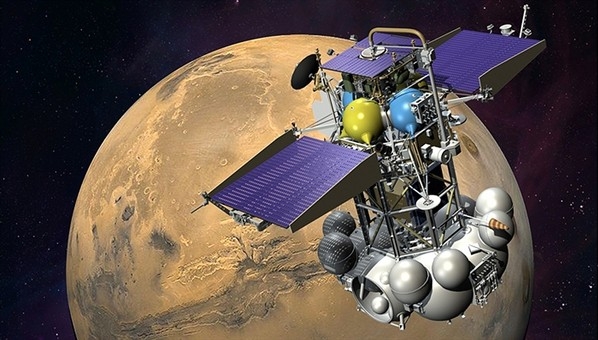

Fobos-Grunt mit Antriebseinheit (unten) in Marsnähe – Illustration
(Bild: Roskosmos via DLR)
Wenn dies gelingt, wäre Fobos-Grunt bereits die russische Raumsonde, die ihre Mission am besten erfüllt hat – ihr einziger nicht-sowjetischer Vorgänger Mars-96 strandete 1996 aufgrund eines Versagens der Trägerrakete bereits in der Erdumlaufbahn. Somit stellt Fobos-Grunt den absoluten Wiederbeginn der russischen Raumsondenprojekte dar. Die Sonde wurde fast komplett neu entwickelt und soll als Basis für eine ganze Reihe von geplanten Missionen herhalten. Besonders wichtig sind hier das Hauptantriebsmodul MDU. Es wurde von der Oberstufe Fregat abgeleitet, aber zum Einen nutzt es viele Systeme wie Steuerung, Lageregelung, Energieversorgung der Raumsonde mit und zum Anderen verfügt es über ein deutlich erweitertes System zur Thermalregulierung. Durch diese Maßnahmen wird die Einsatzzeit von 24 Stunden auf rund 1 Jahr ausgedehnt. Dadurch ist es möglich, dass das MDU auch die Einbremsung in den Marsorbit, bei anderen Missionen auch den Flug zu anderen Himmelskörpern (Mond, Venus, Mars) übernimmt.
