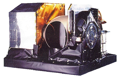

Wasserdampf in verschieden Atmosphärenschichten, Bodenfeuchte, Niederschläge und Temperaturen kann MetOp-A mit dem MHS, Masse rund 63 Kilogramm, bestimmen. Dabei kommen zwei der fünf parallel nutzbaren Kanäle des Instruments für Messungen in den unteren Atmosphärenschichten und von Bodenfeuchte zum Einsatz. Der H1 genannte Kanal arbeitet mit einer Frequenz von 89 Gigahertz, der Kanal H2 mit 157 Gigahertz. Der Erfassung von Messwerten aus höheren Atmosphärenschichten dienen die Kanäle H3 (183,3 +/- 1,0 Gigahertz), H4 (183,3 +/- 3,0 Gigahertz) und H5 (190,3 Gigahertz).

Am 26. März 2014 wechselte das MHS bei der Ausführung einer Reihe üblicher Steuerkommandos in einen Fehlermodus, was zur Unterbrechung des mit Daten des MHS versorgten Dienstes führte.
Zur Untersuchung der aufgetretenen Anomalie wurde eine Arbeitsgruppe, bezeichnet als ARB für Anomaly Review Board, gebildet, in der Ingenieure von EUMETSAT, der Europäischen Raumfahrtagentur (ESA) und der englischen Niederlassung Portsmouth des Satellitenbauers Airbus Defence and Space zusammenarbeiten.
Die Arbeitsgruppe kam zu dem Schluss, das der wahrscheinlichste Grund für den Instrumentenfehler ein Kurzschluss zweier Schalter für elektrische Heizelemente ist, der einen nominellen Betrieb des Instruments verhinderte und das Potential in sich barg, Überhitzung und Beschädigungen weiterer Geräteteile zu verursachen.
