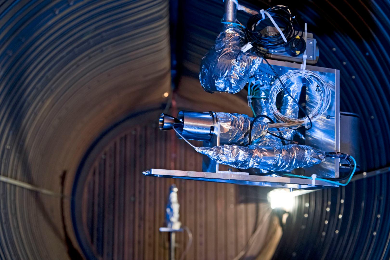

Triebwerk in der Testkammer. (Bild: DLR (CC BY-NC-ND 3.0))
Ein Problem bei allen Missionen, die nach Spuren von Leben suchen, ist die mögliche Verunreinigung durch die Abgase der Landetriebwerke, die sogenannte Treibstrahl-Kontamination. „Treibstrahl-Kontamination kann bei allen Raumfahrzeugen auftreten“, erklärt Dr. Martin Grabe vom DLR-Institut für Aerodynamik und Strömungstechnik. Sobald ein Triebwerk feuert, produziert es einen Abgasstrahl, der negative Einflüsse auf Sensoren wie Kameras oder Instrumente haben kann. Bei der Landung einer Raumsonde treffen diese Abgase auf die Oberfläche. „Wenn dann nach organischen Bestandteilen als Zeichen für Leben gesucht werden soll, könnten diese schlimmstenfalls von den eigenen Treibstrahlen stammen“, so Grabe. Treibstrahlen aus Raumfahrtantrieben auf Hydrazinbasis enthalten Bestandteile wie Ammoniak oder Kohlenstoffverbindungen – Stoffe, die als Anzeichen für Leben gelten.

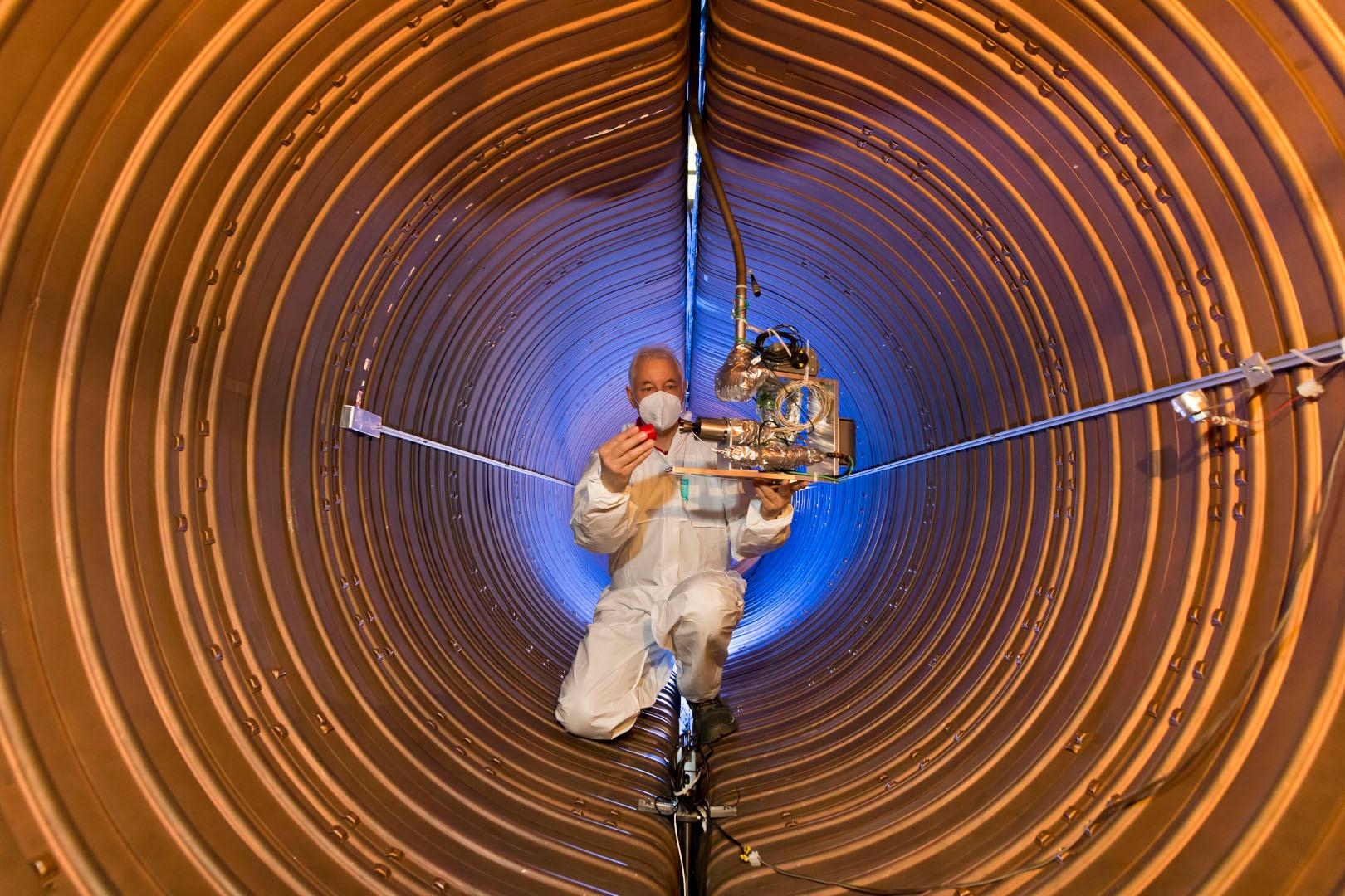

Siedendes Helium kühlt die Wände. (Bild: DLR (CC BY-NC-ND 3.0))
Einzigartige Versuchsanlage

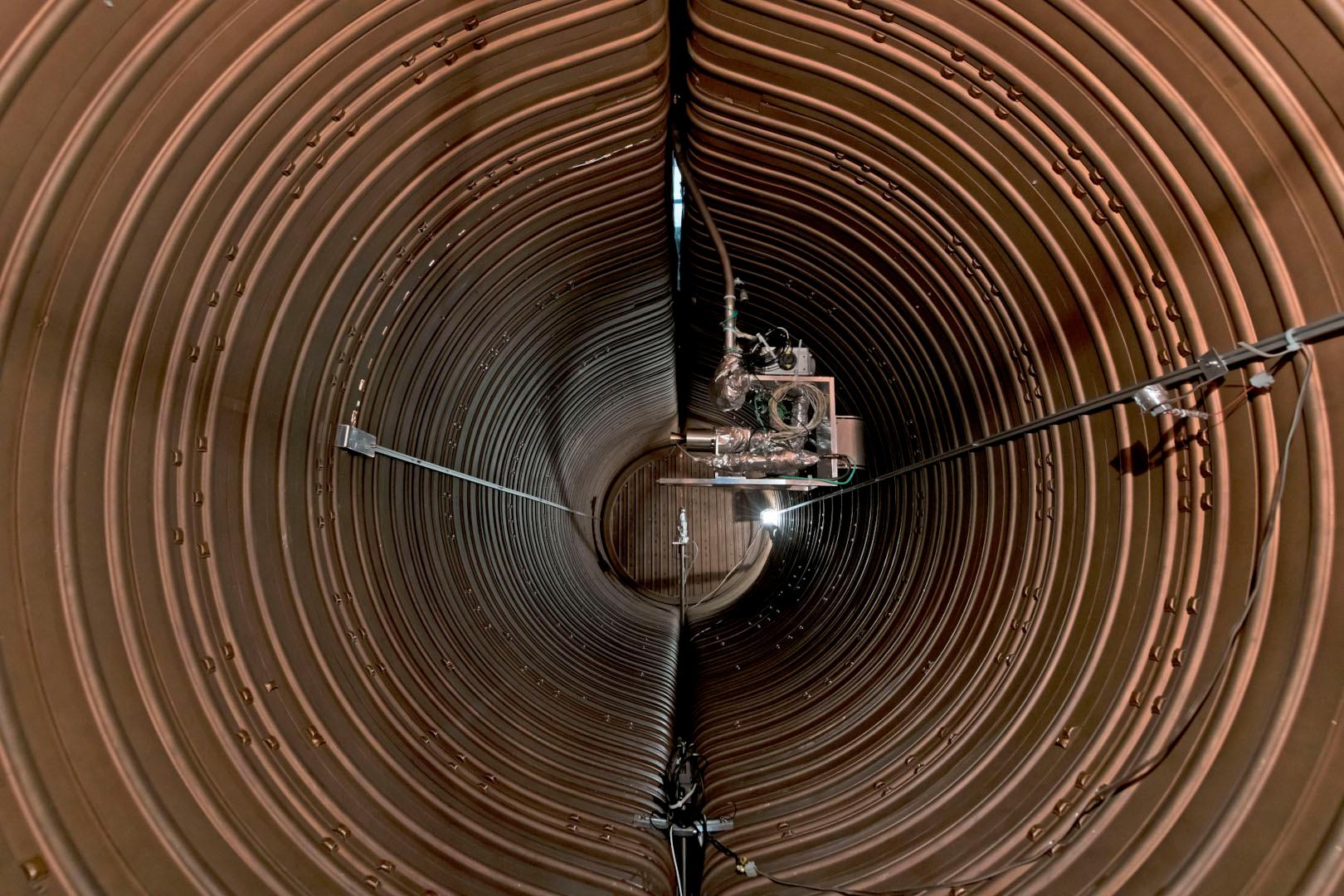

Die Göttinger Raumfahrtforscher sind Spezialisten auf dem Gebiet der Treibstrahl-Kontamination. Dafür verfügen sie über mehrere einzigartige Versuchsanlagen, darunter die Simulationsanlage für Treibstrahlen Göttingen – Chemische Triebwerke (STG-CT). „Das ist die einzige Anlage der Welt, die eine so große Pumpleistung hat, dass sich die Treibstrahlen von untersuchten Triebwerken ausbreiten wie im All“, sagt Grabe. Herkömmliche Versuchsanlagen haben mit dem Problem zu kämpfen, dass die Abgase des Triebwerks an der Wand abprallen und dann den untersuchten Strahl verfälschen. Der Clou bei der Göttinger STG-CT: Die Wände werden mit siedendem Helium auf Minus 269 Grad Celsius gekühlt. Sobald ein Treibstrahl auf die Wand trifft, gefriert er – wie Wasser auf Windschutzscheiben im Winter. Folge: der Strahl verhält sich wie im All, wo er nicht von Wänden umgeben ist. Um diese idealen Bedingungen herzustellen, muss die Versuchsanlage drei Tage lang heruntergekühlt werden. Das anschließende Wiederaufwärmen dauert sogar fünf Tage.

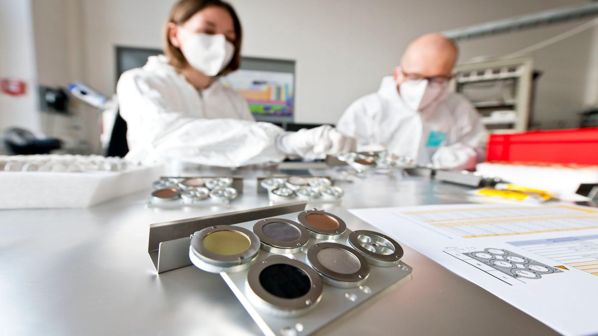

Präparation der Proben. (Bild: DLR)
In der STG-CT wurden zwei verschiedene Triebwerke und deren Auswirkungen auf mehr als 120 unterschiedliche Material-Proben untersucht. Die meisten Proben stammten vom JPL, das auch die chemische Analyse der Proben durchführte. Die Triebwerke stellte das Goddard Space Flight Center der NASA.
