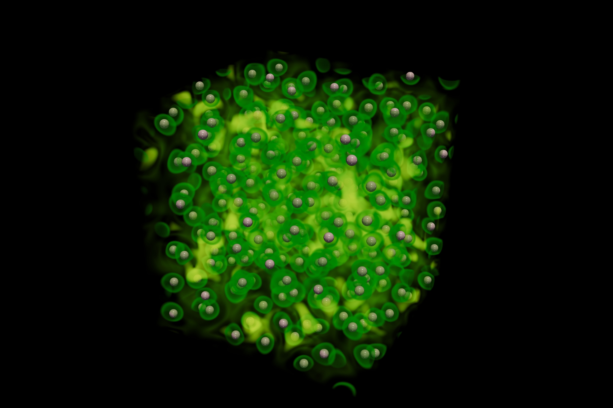

Atomstruktur und Elektronenverteilung in warmer dichter Materie.
(Bild: Attila Cangi)
Die Erforschung warmer dichter Materie liefert Einblicke in das Innere von Riesenplaneten, braunen Zwergen und Neutronensternen. Dieser Materiezustand, der Eigenschaften sowohl von Festkörpern als auch von Plasmen aufweist, kommt jedoch nicht natürlich auf der Erde vor. Mit großen Röntgenstrahlexperimenten kann er in kleinem Maßstab und über kurze Zeiträume auch im Labor erzeugt werden. Zur Auswertung dieser Experimente sind theoretische und numerische Modelle von zentraler Bedeutung – ohne Formeln, Algorithmen und Simulationen ist deren Interpretation nicht möglich. Wissenschaftler*innen des Center for Advanced Systems Understanding (CASUS) am Helmholtz-Zentrum Dresden-Rossendorf (HZDR) haben nun eine Methode entwickelt, mit der sich solche Experimente effektiver und schneller auswerten lassen als bisher.
