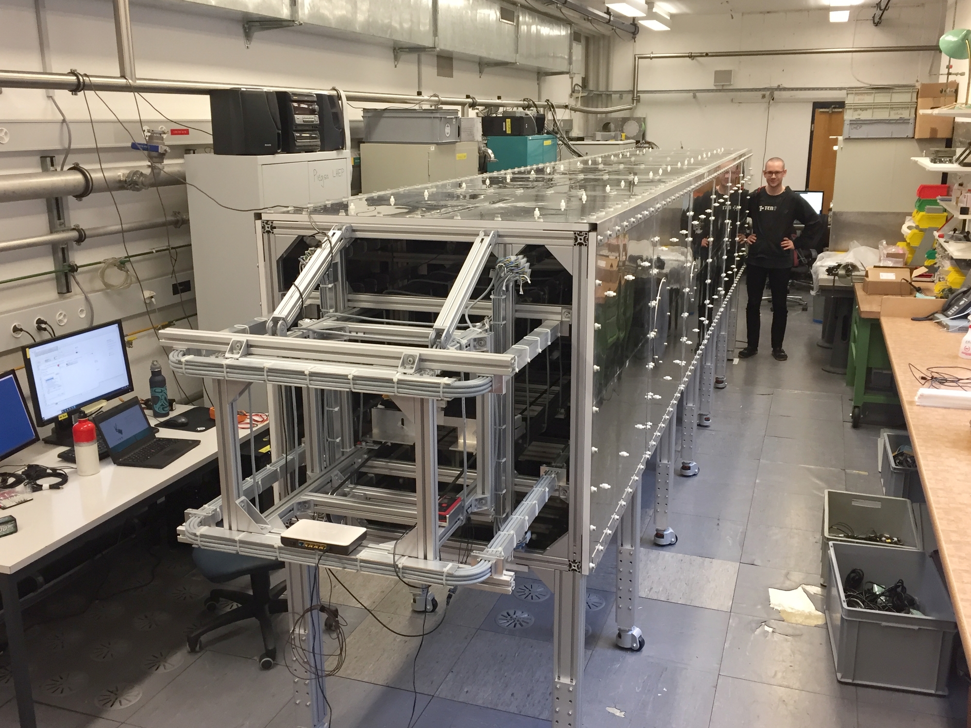

Teil der experimentellen Apparatur im Labor in Bern mit Doktorand Ivo Schulthess. (Bild: zvg)

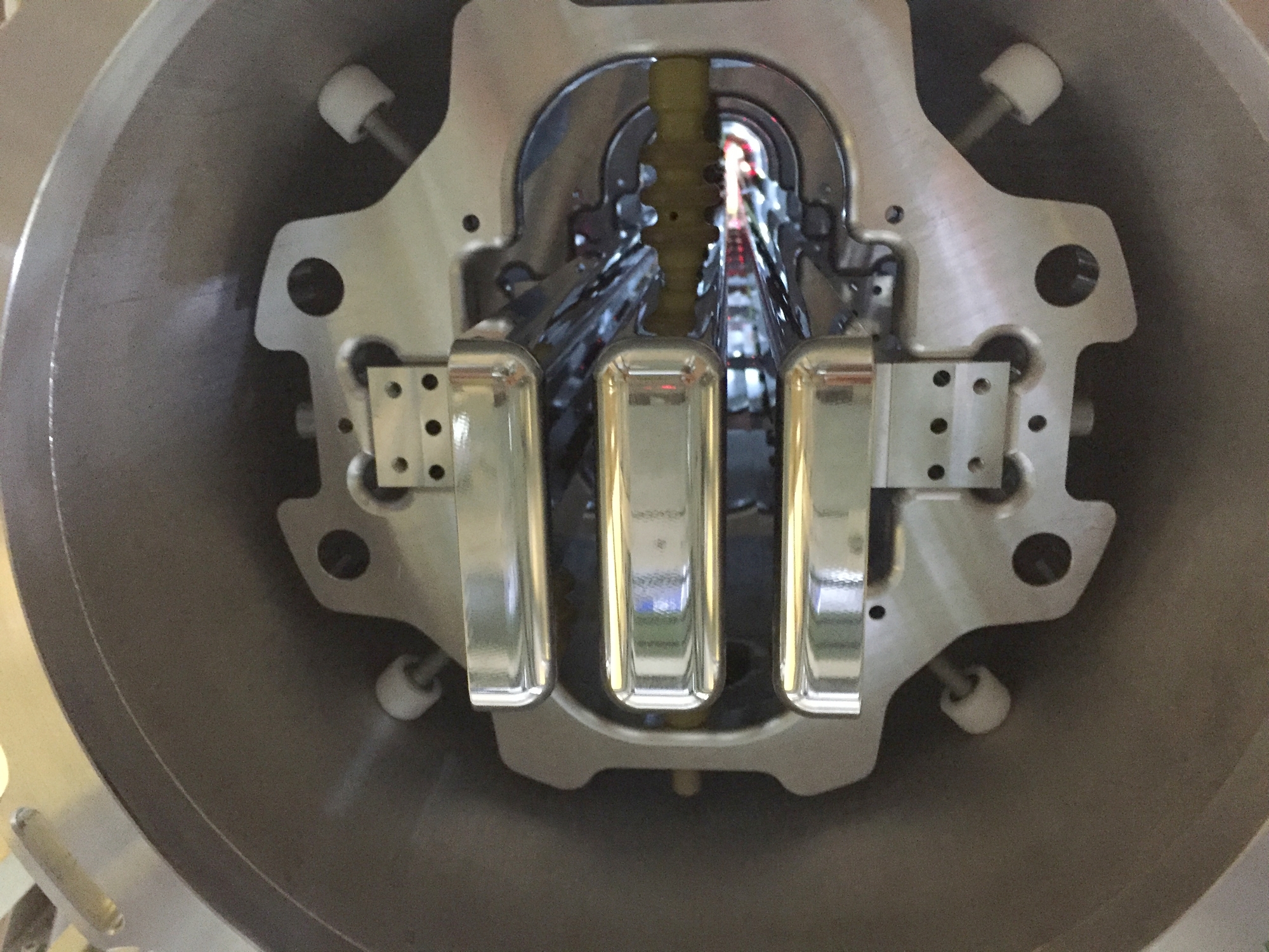

Einblick in das Vakuumrohr des Beam EDM Experiments mit drei Elektroden zwischen denen sich die Neutronenstrahlen bewegen. (Bild: zvg)

«Unserem Team ist es gelungen, dank langjähriger Expertise eine extrem empfindliche Messapparatur zu konzipieren und zu bauen – das Beam EDM Experiment», erklärt Florian Piegsa, Professor für Niederenergie- und Präzisionsphysik am AEC, der 2016 für seine Forschung an Neutronen einen der renommierten ERC Starting Grants des Europäischen Forschungsrats erhielt. Falls die schwer fassbaren Axionen tatsächlich existieren, so sollten sie eine charakteristische Signatur in der Berner Messapparatur hinterlassen.
«Mit unserem Experiment lässt sich die Drehfrequenz von Neutronen-Spins bestimmen, welche sich durch eine Überlagerung von elektrischen und magnetischen Feldern bewegen», erklärt Schulthess. Der Spin jedes einzelnen Neutrons fungiert dabei als eine Art Kompassnadel, welche sich aufgrund des Magnetfeldes wie der Sekundenzeiger einer Armbanduhr dreht – allerdings fast 400.000-mal schneller. «Diese Drehfrequenz haben wir permanent genau gemessen und nach kleinsten periodischen Fluktuationen untersucht, welche durch die Wechselwirkung mit den Axionen hervorgerufen werden würden», erklärt Piegsa. Die Ergebnisse des Experiments waren eindeutig: «Die Drehfrequenz der Neutronen blieb unverändert, was bedeutet, dass es in unserer Messung keinen Hinweis auf Axionen gibt», so Piegsa.
