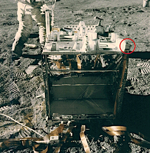

Daraufhin wurde der Mondstaubdetektor entwickelt, der bei den Apollomissionen 11, 12, 14 und 15 zum Einsatz kam. Bei Apollo 11 war der Detektor am passiven seismischen Experimentierpaket (EASEP, Early Apollo Scientific Experiments Package) montiert.
Gemessen wurde die Leistungsabgabe eines Satzes von Solarzellen. Die Leistungsabgabe nahm langsamer als erwartet ab, die Staubansammlung auf dem Detektor war geringer als vorausgesehen. So konnte der Detektor auch verwendet werden, um die durch Strahlung und Temperatureffekte verursachte Degradation der verwendeten Solarzellen über längere Zeit zu beobachten, was insbesondere bei den Missionen 14 und 15 möglich war. Bei Apollo 12 wurde die zuerst entwickelte Originalversion des Detektors benutzt.

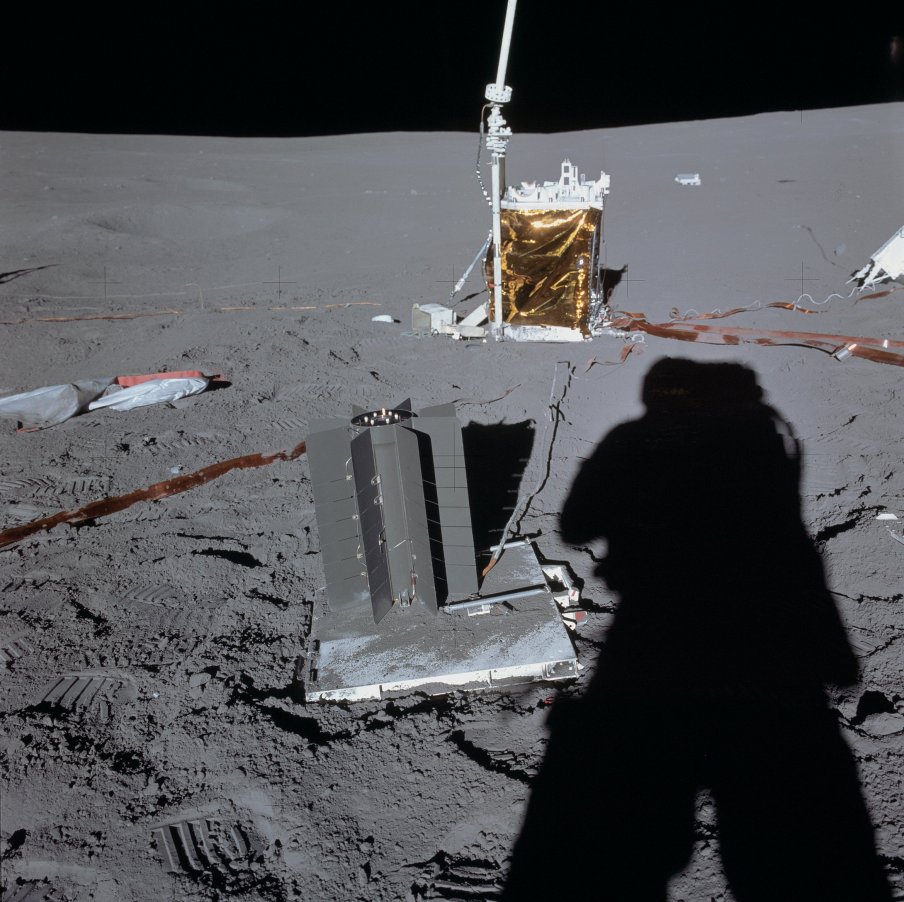

Entsprechend seiner Nutzung wurde das Experiment auch DTERM, Dust, Thermal and Radiation Engineering Measurements package genannt. Ab Apollo 12 war das Experiment Teil des Apollo Lunar Surface Experiments Package, abgekürzt ALSEP, einer komplexen Kombination von auf der Mondoberfläche aufzubauenden Mess-, Registrier- und Kommunikationsausrüstung, die von einem RTG, einem Radioisotopengenerator vom Typ Snap 27 mit etwa 70 Watt Leistung mit Strom versorgt wurde. DTERM bestand aus zwei zentralen Komponeten, einem Sensorpaket, das in einem eigenen Gehäuse oben auf der Central Station von ALSEP montiert war, und einer Elektronik in der Central Station, welche die Verbindung mit einem Messdatenvorverstärker und der Energieversorgung besorgte.

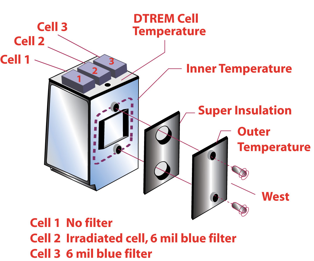

Im Sensorpaket waren drei Siliziumsolarzellen mit je zwei Quadratzentimetern Fläche eingebaut, die Spannungen zwischen Null und 150 Millivolt abgeben konnten. Zwei der Zellen waren mit einem blauen Filterglas versehen, das die Zellen vor Partikel und ultravioletter Strahlung schützte. Eine der beiden geschützen Zellen war zuvor mit einer definierten Menge von Elektronen ganz bestimmter Energie bestrahlt worden. Die dritte der Zellen war weder von einem Filterglas geschützt, noch zuvor bestrahlt. Zusätzlich waren drei Temperatursensoren vorhanden, von denen einer direkt bei den Solarzellen montiert war, ein weiterer innen an der Sensorgehäusewand, und einer außen an der Sensorgehäusewand.

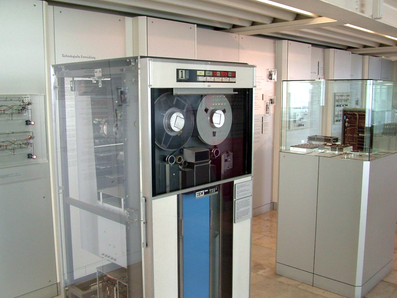

Nachdem jetzt die Aufzeichnungen der Messdaten für die NASA erneut verfügbar sind, will man versuchen, die Bänder mit einem heute sehr selten gewordenen IBM729-Mark-V-Bandlaufwerk aus den 1960ern, das man von einem Australischen Computermuseum zur Verfügung gestellt bekommt, auszulesen, damit die Daten einer weiteren Verwendung zugeführt werden können. SpectrumData, ein Unternehmen, das sich unter anderem mit Datenwiederherstellung beschäftigt, will das IBM729-Mark-V-Bandlaufwerk im Januar 2009 so weit gereinigt und gewartet haben, dass ein Auslesen der 173 Bänder versucht werden kann. Sofern das ohne besondere Vorkommnisse möglich ist, wird es etwa eine Woche dauern, bis alle Daten transferiert sind.
