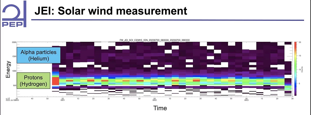

Sonnenwind-Messungen: Die Grafik zeigt vier Minuten der Messungen, bei den JEI in den Sonnenwind schaut. Detektiert wurden Alphateilchen sowie in höherer Konzentration Protonen. (Grafik: ESA/JUICE/PEP-Team)
Für PEP-JEI liegen bereits erste wissenschaftliche Daten vor. So konnten Protonen und Alpha-Teilchen des Sonnenwindes detektiert werden. Der stetige Teilchenstrom von der Sonne umströmt die Raumsonde JUICE ständig auf ihrem Weg zum Jupiter. „Da PEP nicht direkt in Richtung des anströmenden Sonnenwindes schaut, hatten wir mit solchen Messdaten nicht unbedingt gerechnet“, so MPS-Wissenschaftler Dr. Norbert Krupp. „Durch den großen Geschwindigkeitsunterschied zwischen Sonde und Sonnenwind erreichen dennoch einige Teilchen unseren Sensor. Nun wissen wir, dass unser Instrument auch im Weltall funktioniert“, fügt er hinzu.

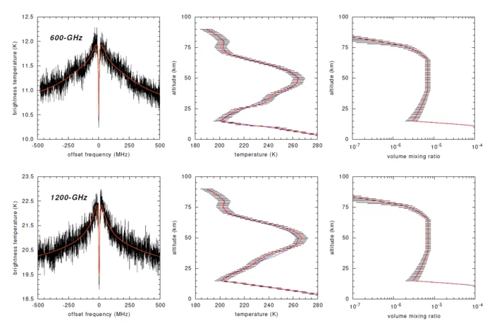

Spektrallinien von Wasserdampf in den Frequenzbändern der beiden Submillimeterwellen- Empfänger (600 und 1200 GHz) von SWI. Aus den Spektrallinien lassen sich Informationen über den Temperaturverlauf und die Höhenverteilung des Wasserdampfs ableiten. (Bild: ESA/JUICE/SWI)
Spektrallinien von Wasserdampf in den Frequenzbändern der beiden Submillimeterwellen-Empfänger (600 und 1200 GHz) von SWI. Aus den Spektrallinien lassen sich Informationen über den Temperaturverlauf und die Höhenverteilung des Wasserdampfs ableiten. (Bild: ESA/JUICE/SWI)
Auch SWI konnte erste Messungen durchführen. Am 27. Juni 2023 hat SWI aus einer Entfernung von etwa 22 Millionen Kilometern erste Wasserdampfspektren der Erdatmosphäre aufgenommen. Aus den Daten lassen sich Informationen über den Temperaturverlauf und die Höhenverteilung des Wasserdampfs ableiten. „Die jüngsten Messdaten von SWI zeigen uns, wie empfindlich das Instrument misst. Wir erwarten deshalb, bereits aus einer Entfernung von mindestens 250 Millionen Kilometern Wasserdampf in der Jupiteratmosphäre nachweisen zu können“, so Hartogh.
