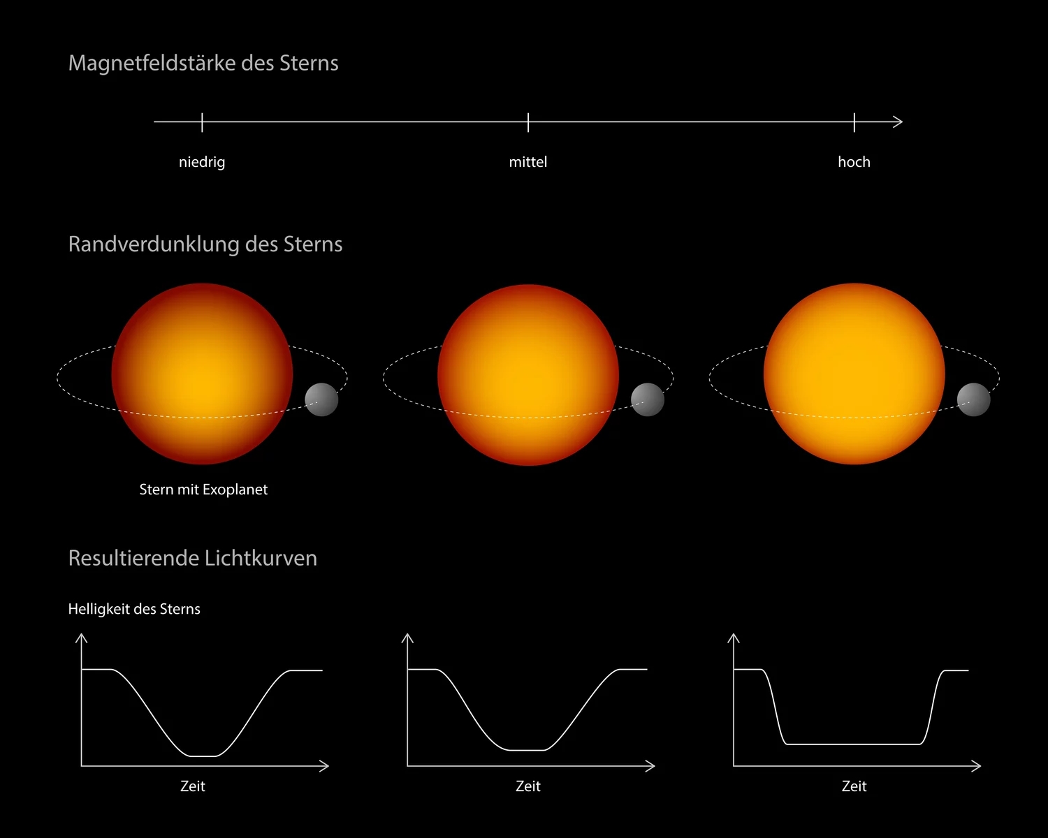

12. April 2024 – Das Magnetfeld eines Sterns muss berücksichtigt werden, um die Größe und andere Eigenschaften seiner Exoplaneten aus Beobachtungsdaten von Weltraumteleskopen wie Kepler, James Webb oder PLATO korrekt zu bestimmen. Das belegen neue Modellrechnungen, die eine Forschergruppe unter Leitung des Max-Planck-Instituts für Sonnensystemforschung (MPS) in Göttingen heute in der Fachzeitschrift Nature Astronomy vorstellt. Die Forschenden zeigen, dass die Helligkeitsverteilung des Sterns über seine gesamte Scheibe von seiner magnetischen Aktivität abhängt. Dies wiederum beeinflusst die Spuren, die seine Exoplaneten in Beobachtungsdaten hinterlassen. Das neue Modell der Forschergruppe ist unerlässlich, um bei der Suche nach fernen Welten außerhalb unseres Sonnensystems die Daten der neusten Generation von Weltraumteleskopen richtig interpretieren zu können.

Wie die heute veröffentlichten Rechnungen zeigen, handelt es sich bei dem gesuchten Puzzleteil um das Magnetfeld des Sterns. Wie auch die Sonne erzeugen viele Sterne tief in ihrem Innern durch gewaltige Plasmaumwälzungen ein Magnetfeld. Dieses konnten die Forscher*innen nun erstmals in ihre Modellrechnungen der Randverdunklung einbeziehen. Dabei zeigte sich, dass sich die Stärke des Magnetfeldes empfindlich auswirkt: Bei Sternen mit schwachem Magnetfeld ist die Randverdunklung ausgeprägt; bei solchen mit starkem Magnetfeld fällt sie schwächer aus.
Zudem konnten die Forscher*innen belegen, dass die Diskrepanz zwischen Beobachtungsdaten und Modellrechnungen verschwindet, wenn das Magnetfeld des Sterns mitberücksichtigt wird. Dafür wandte sich das Team ausgewählten Messdaten des NASA-Weltraumteleskops Kepler zu, das von 2009 bis 2018 das Licht abertausender Sterne einfing. In einem ersten Schritt modellierten die Wissenschaftler*innen die Atmosphäre typischer Kepler-Sterne unter Beisein eines Magnetfeldes. In einem zweiten Schritt erzeugten sie dann aus diesen Rechnungen „künstliche“ Beobachtungsdaten. Wie ein Vergleich mit den echten Messdaten zeigte, gelingt es, die Kepler-Daten zu reproduzieren, wenn das Magnetfeld berücksichtigt wird.
