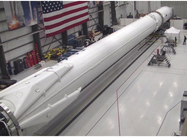

(Bild: Iridium)
Nach mehr als vier Monaten Flugpause ist es wieder soweit, eine weitere Falcon 9-Rakete soll ins Weltall starten und deren erste Stufe anschließend wieder auf der Erde landen. Dabei sollen die ersten 10 Iridiumsatelliten der neuen IridiumNEXT-Generation ins All geschossen werden. Es wird außerdem der erste Start der Falcon 9-Generation mit dem unterkühlten Treibstoff von dem US-Luftwaffenstützpunkt in Vandenberg, Kalifornien sein.
Vor ca. einem Jahr fand hier der letzte Start der Vorgängerversion der Falcon 9 mit Jason-3 statt. Seitdem wurde der Startplatz für die neue Falcon 9-Version modifiziert. In 2017 wird der Startplatz rege Aktivität sehen, denn es gilt noch viele weitere Satelliten für Iridium zu starten, insgesamt sind 6 weitere Starts geplant.
Nach dem Start soll die erste Stufe der Falcon 9 wieder auf dem autonomen Drohnenschiff “Just Read The Instructions” (JRTI) landen. Der Name leitet sich aus einer Science-Fiction-Romanreihe ab.
