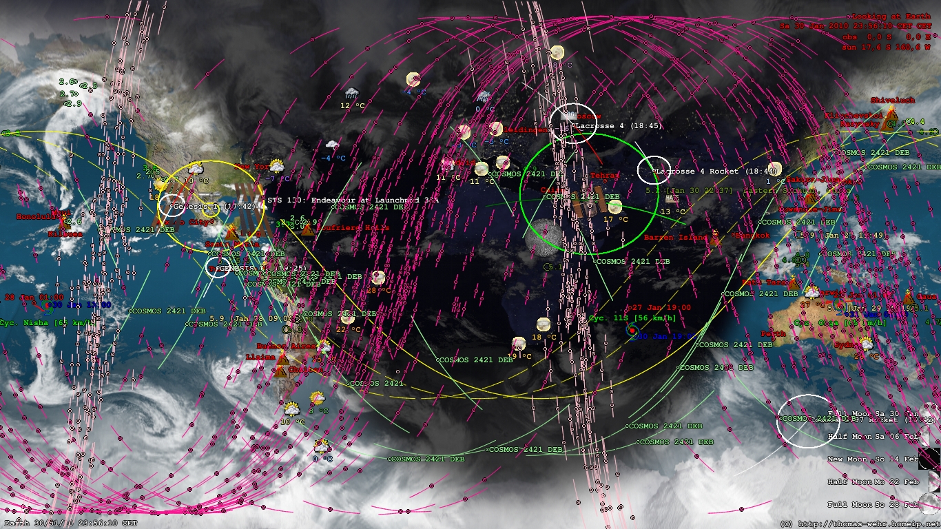

Bildquelle
Trümmerverteilung von Kosmos 2251 (dunkelrosa) und Iridium 33 (hellrosa) – Mercatorprojektion
(Bild: Thomas Wehr)
