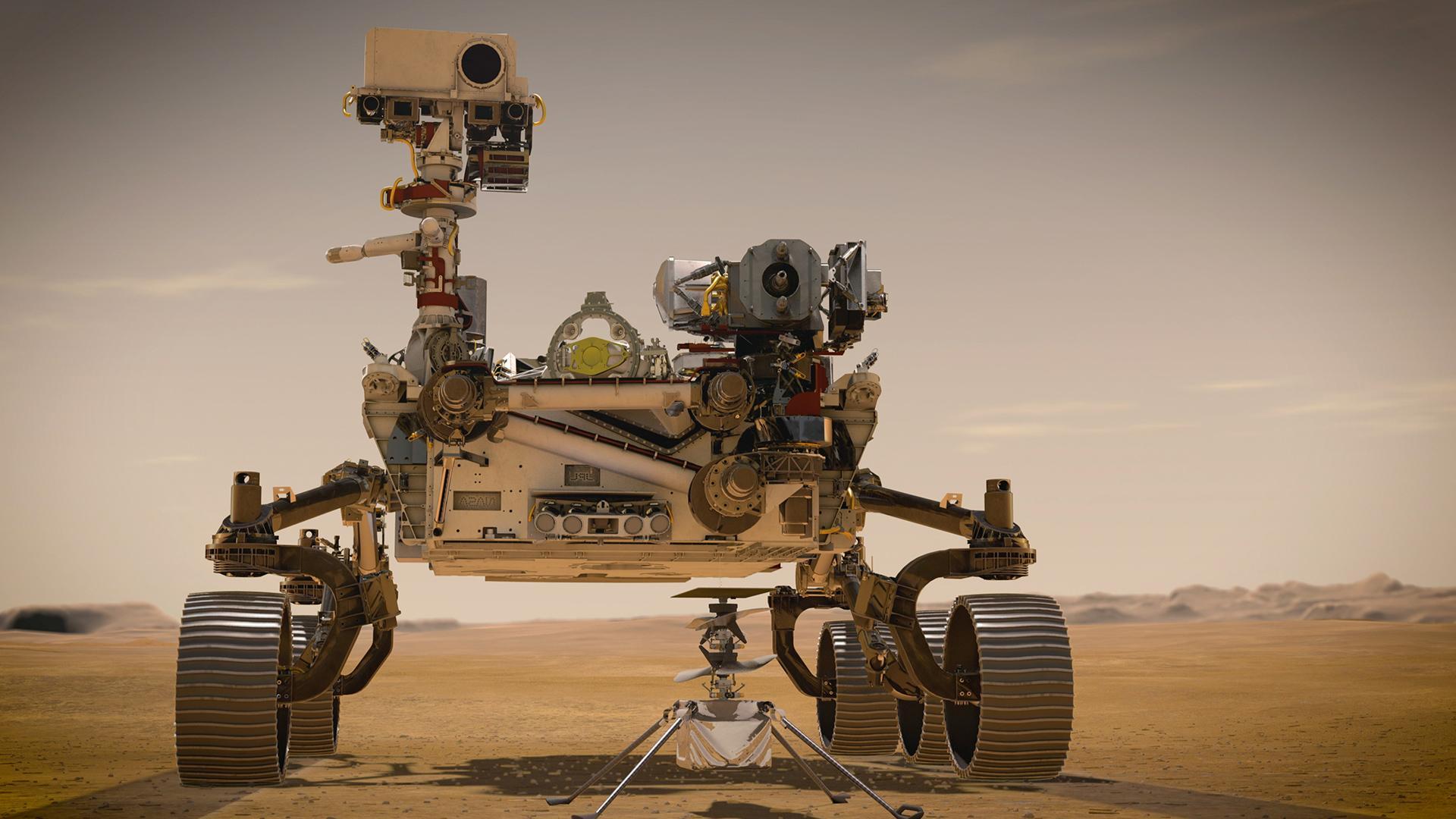

Mars-Ro­ver “Per­se­ver­an­ce” und Hub­schrau­ber­droh­ne “In­ge­nu­i­ty” Credit: NASA/JPL-Caltec

Die meisten Geräusche der nun vorliegenden Nature-Studie wurden mit dem Mikrofon von SuperCam aufgezeichnet, das am Kopf des Rovers angebracht ist. Die ersten Audioaufnahmen vom Mars beinhalten verschiedene natürliche sowie vom Rover selbst erzeugte Klänge: Neben Geräuschen der laserinduzierten Plasmaspektroskopie des Instruments SuperCam konnte das Mikrofon auch mechanische Geräusche von Perseverance und vom bereits erwähnten Mars-Helikopter Ingenuity aufnehmen. Seine Rotoren drehen sich mit 2.500 Umdrehungen pro Minute und erzeugen einen unverwechselbaren, tiefen Ton mit 84 Hertz. Ebenso lauschten die Forschenden dem Wind und Turbulenzen. Insgesamt wurden 4 Stunden und 40 Minuten Marsgeräusche analysiert in einem Frequenzbereich von 20 Hz bis 50 kHz.
