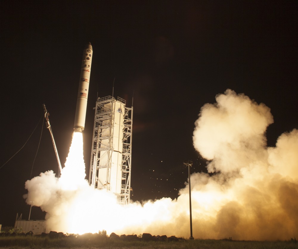

Start am 7. September an der Spitze einer Minotaur V
LADEE, der Lunar Atmosphere and Dust Environment Explorer (Mondatmosphären und -staubumgebungsforscher), soll Zusammensetzung, Dichte sowie räumliche und zeitliche Verteilung von Gas- und Staubteilchen in der Exosphäre des Mondes bestimmen und die Ergebnisse der Messungen zur Erde übermitteln. Beim Mond kann man praktisch nicht von einer Atmosphäre sprechen, da die Teilchen nicht miteinander interagieren. So kann sich kein wirklicher Druck aufbauen.
LADEE war am 7. September, gegen 5.27 Uhr MESZ an der Spitze einer Minotaur V von der Wallops Flight Facility aus gestartet worden und hatte zunächst drei immer größer werdende elliptische Orbits um die Erde absolviert. Zunächst gelangte er in eine Umlaufbahn zwischen etwa 200 und etwa 270.000 Kilometern, führte am 11. September eine Testzündung seines Hauptantriebes durch und beschleunigte am 13. bzw. 21. September jeweils um 17 bzw. 10 Meter pro Sekunde, um damit das Apogäum, den erdfernsten Punkt der Bahn, stufenweise bis auf Mondabstand anzuheben. Am 1. Oktober fand noch eine kleine Korrektur um 0,9 m/s statt, um den Einschusspunkt in die Mondumlaufbahn möglichst genau zu treffen.
Heute Mittag fand nun das erste Manöver zum Erreichen eines Mondorbits statt. Dabei wurde die Geschwindigkeit der Mondsonde um 330 Meter pro Sekunde geändert und etwa ein Drittel der 297 kg Treibstoff verbraucht. Der mondnächste Punkt liegt nun bei etwa 590 Kilometern Abstand zu seiner Oberfläche. Zwei weitere große Bahnänderungen sind für die nächsten Tage geplant. Dann soll eine kreisähnliche Bahn in 250 Kilometern Höhe erreicht sein. Der Arbeitsorbit wird später noch stufenweise abgesenkt. Die Messkampagne soll dann etwa 100 Tage dauern.
Die Trägerrakete Minotaur V ist eine Ableitung der Minotaur IV und besteht aus 5 Stufen, die mit festen Treibstoffen arbeiten. Die ersten drei Stufen stammen von interkontinentalen Atomraketen, die durch Abrüstungsverträge überflüssig wurden und nun für zivile Zwecke eingesetzt werden können. Es handelte sich um den ersten Start dieser Rakete, die von der Orbital Sciences Corporation modifiziert wurde. Sie kann relativ kleine Lasten in Erdumlaufbahnen oder auf eine Flugbahn zum Mond transportieren.
