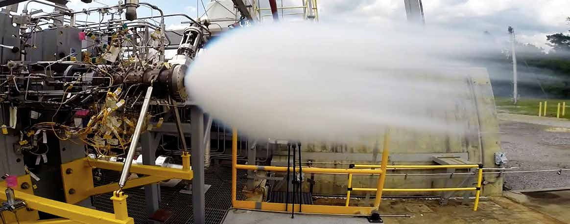

Test der oxidatorreichen Vorbrennkammer des
Raptortriebwerkes bei der NASA in Stennis
SpaceX bekommt mindestens ca. 30 bis maximal ca. 60 Millionen Dollar von der USAF und investiert selber mindestens 60 bis maximal 120 Millionen Dollar. Für jeden Dollar von der USAF muss SpaceX also zwei Dollar selber investieren. Das Programm läuft bis Ende 2018 und am Ende soll ein Raptor-Prototyp stehen.
Bereits seit vielen Jahren ist bekannt, dass SpaceX ein Sauerstoff/Methan-Triebwerk mit dem Namen Raptor entwicklen möchte. Es sind auch schon diverse Details durchgesickert, so macht SpaceX gerade bei der NASA in Stennis Tests mit Vorbrennkammern. Elon Musk verkündete letztes Jahr, dass das Triebwerk 2300 kN Schub haben soll. Ob das noch aktuell ist, ist unklar.

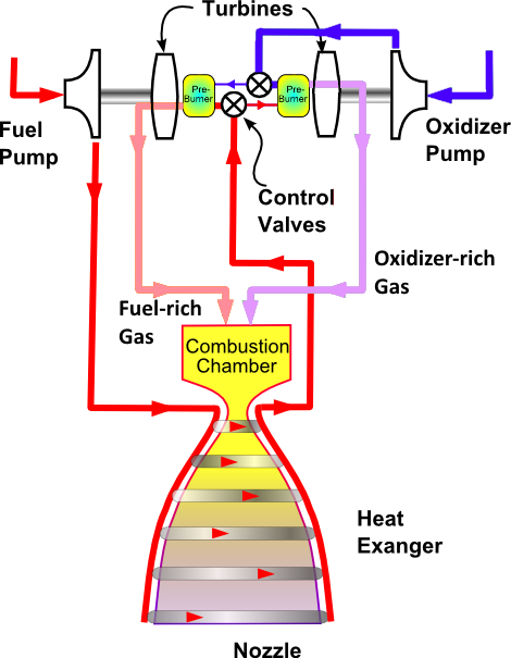

Schematischer Aufbau eines Triebwerks mit gestufter Verbrennung und zwei unterschiedlichen Vorbrennkammern

Im Gegensatz zu dem Merlin Triebwerk, was ein Gas-Generator Triebwerk ist, soll das Raptor ein „full flow staged combustion“ (FFSC)-Triebwerk sein, also ein Triebwerk mit gestufter Verbrennung, allerdings mit 2 Vorbrennkammern. Eine Vorbrennkammer verbrennt ein oxidatorreiches Gemisch, während die andere Vorbrennkammer ein brennstoffreiches Gemisch vebrennt. Der komplette Treibstoff fließt also entweder durch die eine oder die andere Vorbrennkammer.
Dadurch ist es möglich den Brennkammerdruck (und damit Schub) in schwindelerregende Höhen zu treiben oder alternativ die Temperatur in den Vorbrennkammern zu senken, weil durch den hohen Massenstrom eine enorme Menge Energie für die Turbinen bereitsteht (der komplette Treibstoff fließt durch die Turbinen), die ihrerseits die Pumpen antreiben.
Eine Triebwerk mit gestufter Verbrennung und einer brennstoffreichen und einer oxidatorreichen Vorbrennkammer ist noch nie geflogen. Das Shuttle-Haupttriebwerk hat zwei brennstoffreiche Vorbrennkammern. Russische Triebwerke wie das RD-180 haben nur oxidatorreiche Vorverbrennung.
Es gibt auf dem Boden bisher nur zwei Demonstratortriebwerke mit oxidatorreicher und brennstoffreicher Vorverbrennung, das russische RD-270 und der „integrated powerhead demonstrator“ (IPD) aus den USA. Diese haben es jedoch nicht bis zur Flugqualifikation geschafft.
