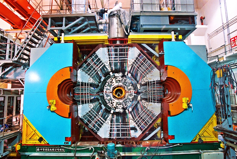

BESIII-Detektor am Institut für Hochenergiephysik (IHEP) in Peking (Bild: Institute for High Energy Physics (IHEP), Beijing)
Nun es ist es gelungen, am BESIII-Experiment in China genau diese Daten für den Energiebereich von 2 bis 3,8 Gigaelektronenvolt zu messen und zwar im Vergleich zu vorherigen Messungen mit mehr als 60-mal größerer Genauigkeit, wie die Kollaboration in der aktuellen Ausgabe von Nature Physics berichtet. „Im übertragenen Sinne haben wir einen weißen Fleck auf der ,Landkarte‘ der Neutron-Formfaktoren, der bisher unbekanntes Terrain war, mit neuen Daten ausgefüllt“, sagt Frank Maas. „Diese sind nun ähnlich präzise wie Daten aus den korrespondieren Streuexperimenten. Dadurch wird sich die Datenlage hinsichtlich der Formfaktoren des Neutrons radikal verändern und wir erhalten auf diese Weise ein weit umfassenderes Bild über diesen wichtigen Baustein der Natur.“

Um in den gewünschten Bereich der Formfaktor-„Landkarte“ vordringen zu können, benötigen die Physiker Antiteilchen. Für ihre Messungen nutzte die internationale Kollaboration daher den „Beijing Electron-Positron Collider II“. Hier werden Elektronen und ihre positiven Antiteilchen, die Positronen, in einem Beschleuniger zur Kollision gebracht und vernichten sich unter Aussendung verschiedener neuer Teilchenpaare gegenseitig – die Physik nennt dies Annihilation. Den Prozess, bei dem sich aus einem Elektron und einem Positron ein Neutron und ein Anti-Neutron bilden, haben die Forscherinnen und Forscher mit dem BESIII-Detektor beobachtet und analysiert. „Solche Annihilationsexperimente sind bei Weitem nicht so etabliert wie klassische Streuexperimente“, sagt Frank Maas. „Viel Entwicklungsarbeit war nötig, um das aktuelle Experiment durchführen zu können – die Intensität des Beschleunigers musste verbessert und der Detektor für das schwer fassbare Neutron praktisch neu erfunden werden. Auch die Analysetechnik ist alles andere als trivial. Da hat unsere Kollaboration echte Pionierarbeit geleistet.“
