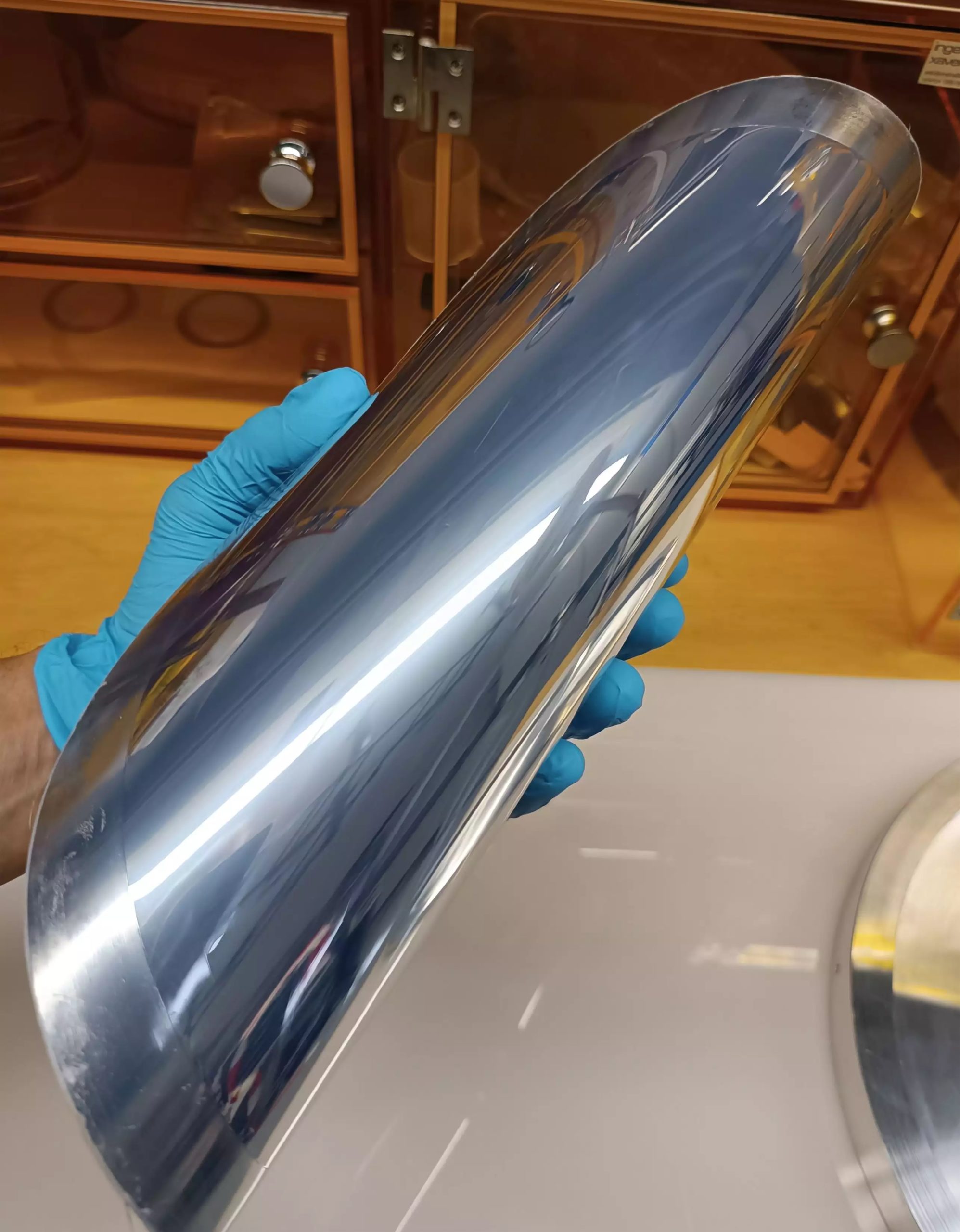

Die mit der neuen Technik hergestellten Membranspiegel sind flexibel genug, um aufgerollt zu werden. Dies könnte helfen, auch große Spiegel in einer Trägerrakete unterzubringen. © Sebastian Rabien, MPE
Forscher des Max-Planck-Instituts für extraterrestrische Physik haben eine neue Methode zur Herstellung und Anpassung großer, hochwertiger Spiegel entwickelt, die viel dünner sind als herkömmliche Spiegel für Weltraumteleskope. Die so entstandenen Spiegel sind so flexibel, dass sie aufgerollt und kompakt in einer Trägerrakete verstaut werden könnten.

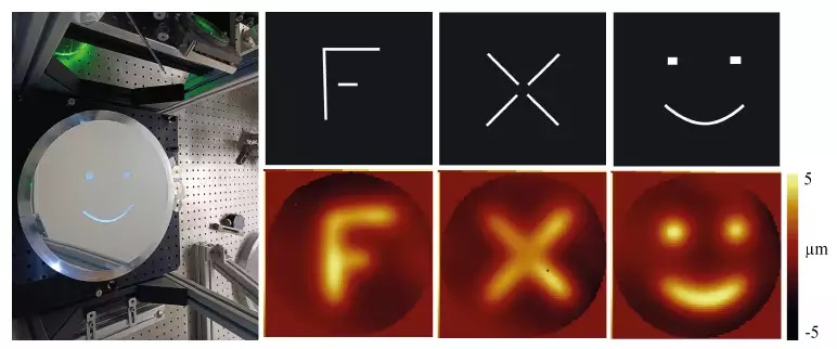

Die Form der Spiegel kann durch gezieltes Beleuchten der Spiegeloberfläche und die dadurch erzeugte kleine Temperaturänderungen angepasst werden. © Sebastian Rabien, MPE
Der so hergestellte dünne und leichte Spiegel kann für die Reise ins All einfach zusammengefaltet oder aufgerollt werden. Allerdings wäre es fast unmöglich, ihn nach dem Auspacken wieder in die perfekte Parabelform zu bringen. Die Forscher entwickelten daher eine adaptive Methode, um die Form basierend auf einer lokalisierten Temperaturänderung zu kontrollieren. Die Temperatur wird dabei durch eine räumlich variable Lichtprojektion gesteuert.
