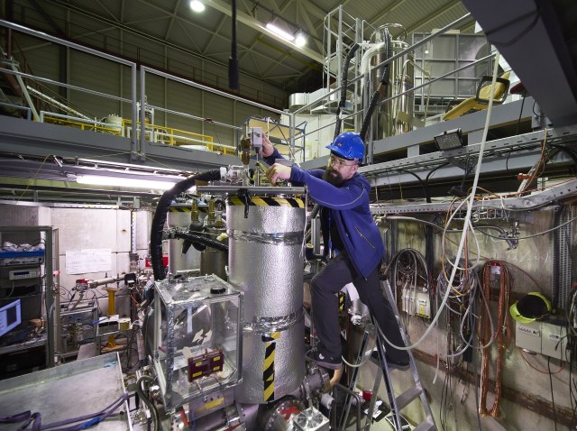

Stefan Ulmer bei der Arbeit am BASE Experiment am Antiproton Decelerator (AD).
(Bild: Maximilien Brice / CERN)

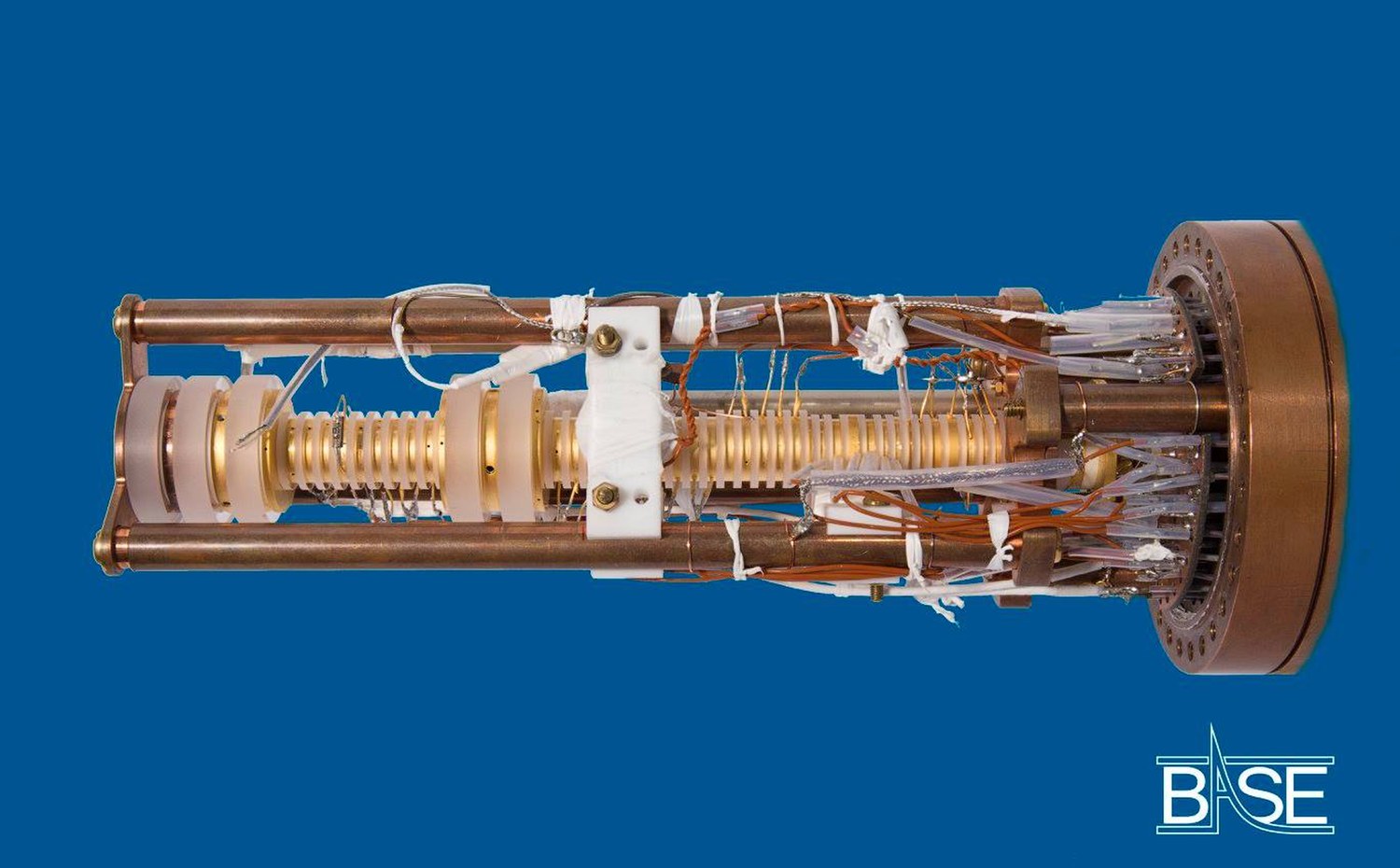

Penningfallensystem der BASE-Kollaboration
(Bild: Stefan Sellner, Fundamental Symmetries Laboratory, RIKEN, Japan)
Gefangene Antiprotonen sollen Hinweise auf Dunkle Materie liefern
Das Untersuchungsobjekt der Wissenschaftler ist ein einzelnes Antiproton, gefangen in einer speziellen Teilchenfalle, einer sogenannten Penningfalle. Diese Teilchen erzeugten die Wissenschaftler am Antiproton Decelerator (AD) am CERN, der weltweit einzigen Forschungsanlage, in der Antiprotonen bei niedriger Energie zur Verfügung gestellt werden. Anschließend speicherten und untersuchten die Wissenschaftler die dort erzeugten Antiprotonen im Fallensystem der BASE Kollaboration.
