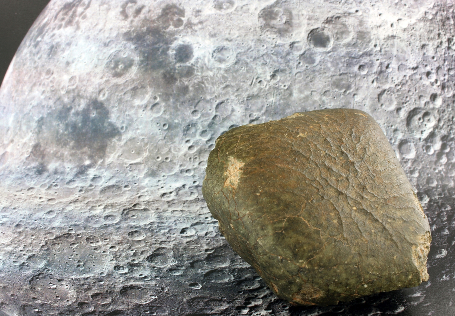

Oued Awlitis 001 Meteorit.
(Bild: NHM Wien, Ludovic Ferrière)

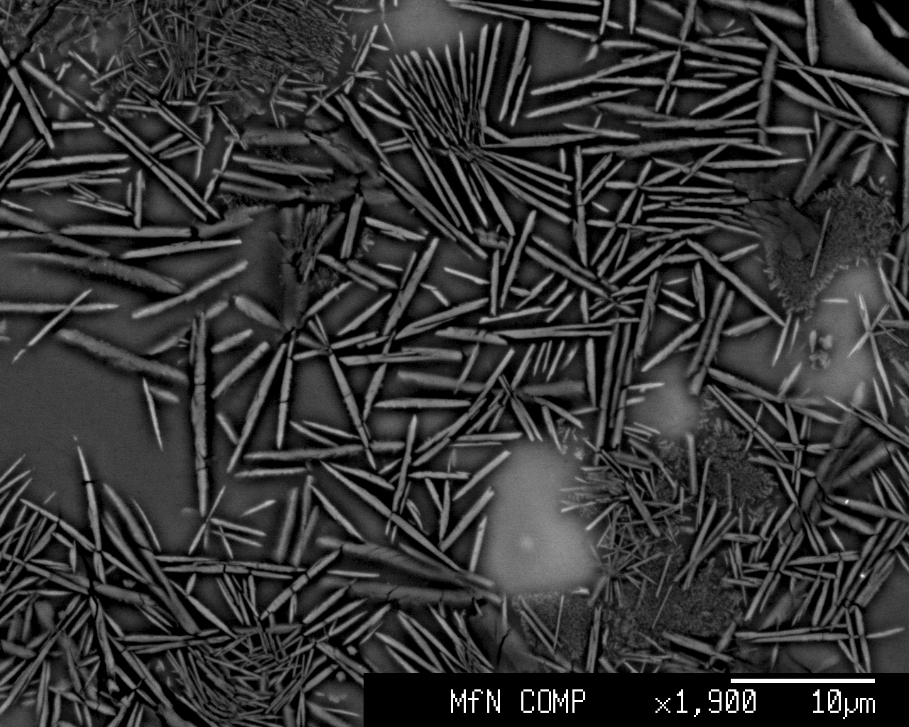

Gefunden wurde Donwilhelmsit in winzigen Schmelzzonen des Mondmeteoriten Oued Awlitis 001. Dieser 2014 in der West-Sahara entdeckte Mondmeteorit hat chemische Ähnlichkeiten mit den Gesteinen unserer Kontinente. Sedimente dieser Kontinente werden durch Wind und Flüsse in die Ozeane getragen und durch plattentektonische Prozesse zusammen mit der dichten ozeanischen Kruste tief in den Erdmantel hinabgezogen. Ab einer Tiefe von 460 bis 700 km wandeln sich die Minerale durch hohe Druck- und Temperaturbedingungen in dieser Tiefe in dichtere Minerale um. So auch der neu entdeckte Donwilhelmsit. Im Gesteinszyklus der Erde ist Donwilhelmsit wichtig für den Transport kontinentaler Sedimente durch die Übergangszone des Erdmantels (460 bis 700 km Tiefe).
Über das neue Mineral Donwilhelmsit berichteten heute in der Fachzeitschrift „American Mineralogist“ Jörg Fritz (vom Zentrum für Rieskrater und Impaktforschung Nördlingen, Germany) und die Kollegen*innen vom Museum für Naturkunde Berlin, dem Naturhistorischen Museum Wien, dem Physikalischen Institut der Tschechischen Akademie der Wissenschaften, dem Helmholtz-Zentrum GFZ Potsdam, dem Naturhistorischen Museum Oslo, der Universität von Manchester und dem Deutschen Zentrum für Luft- und Raumfahrt Berlin. Diese paneuropäische Zusammenarbeit war nötig, um Material vom Mondmeteoriten zu bekommen, das neue Mineral zu entdecken, die wissenschaftliche Bedeutung zu verstehen, und die Kristallstruktur der winzigen, nur ein Tausendstel Millimeter breiten Kristalle genau zu bestimmen.
Mariana Klemantova nutzte die technisch anspruchsvolle Methode der 3D-Elektronen-Streuung (3DED), zusammen mit einem speziell entwickelten Computerprogramm, um zum ersten Mal die Kristallstruktur eines außerirdischen Minerals genau zu entschlüsseln. Das neue Mineral wurde nach dem amerikanischen Mondforscher Don E. Wilhelms benannt. Er arbeitete bei den Apollo-Missionen mit, die erste Gesteine vom Mond zur Erde brachten.

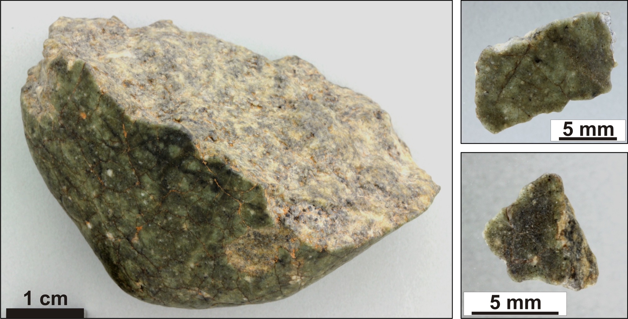

Fragmente von Oued Awlitis 001 Meteorit.

Donwilhelmsit Kristalle im Elektronmikroskop.
(Bild: Museum für Naturkunde Berlin, Ansgar Greshake)
