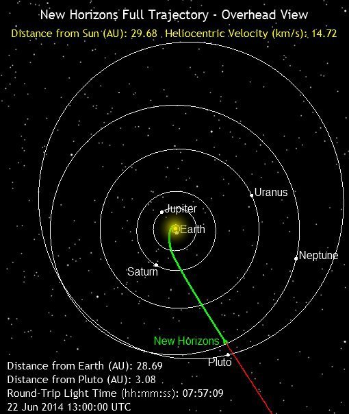

New Horizons befindet sich auf dem Weg zum Pluto. Die Grafik zeigt die dabei zur Zeit (22. Juni 2014, 15:00 MESZ) gegebenen Entfernungen.

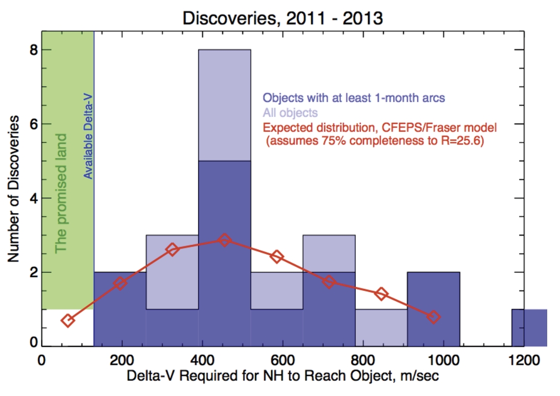

Trotz intensiver Suche konnte bisher kein KBO entdeckt werden, den New Horizons mit den zur Verfügung stehenden Treibstoffvorräten erreichen könnte.
(Bild: Hubble Space Telescope proposal “A Kuiper Belt Object for the New Horizons Mission” von John Spencer et al.)

Bereits seit mehreren Jahren befinden sich die Astronomen auf der Suche nach einem geeigneten “Kuiper Belt Object” (kurz “KBO”), waren dabei bisher aber leider nicht erfolgreich. Keiner der bisher im Rahmen der entsprechenden Beobachtungskampagnen entdeckten 52 KBOs kann mit den nach dem Pluto-Flyby noch zur Verfügung stehenden Treibstoffvorräten erreicht werden. Zum Ansteuern des am ehesten zu erreichenden Objektes, dem KBO 2011 HZ102, wäre eine Geschwindigkeitsveränderung von 210 Metern pro Sekunde erforderlich. Der Treibstoff von New Horizons reicht jedoch lediglich aus, um nach dem Pluto-FlyBy eine Veränderung von etwa 130 Metern pro Sekunde zu erzeugen.

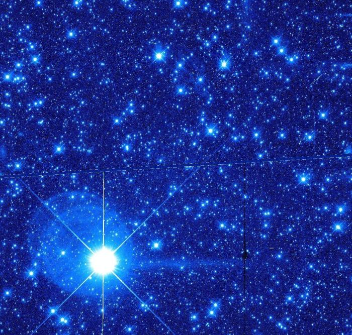

Seit wenigen Tagen wird mit dem Weltraumteleskop Hubble im Bereich des Sternbildes Schütze nach KBOs gesucht, die von der Raumsonde New Horizons erreicht werden könnten. Diese unbearbeitete Aufnahme des HST wurde am 16. Juni 2014 angefertigt.
