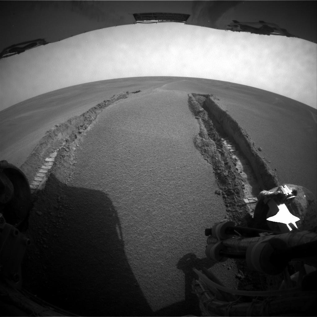

Für dieses Stück Weg brauchte Opportunity drei Wochen. Bei näherer Betrachtung der rechten Spur fällt auf, dass diese bis auf den Boden zu reichen scheint, auf der die Düne aufliegt. Opportunity ist demnach nicht auf der Düne gefahren, sondern eher durch die Düne gefahren (zum Vergrößern anklicken).
Bild: NASA/JPL
