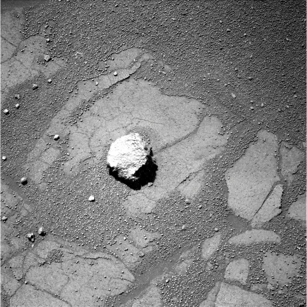

Panoramakamera-Aufnahme von “Kasos”, dem momentanen Untersuchungsobjekt von Opportunity

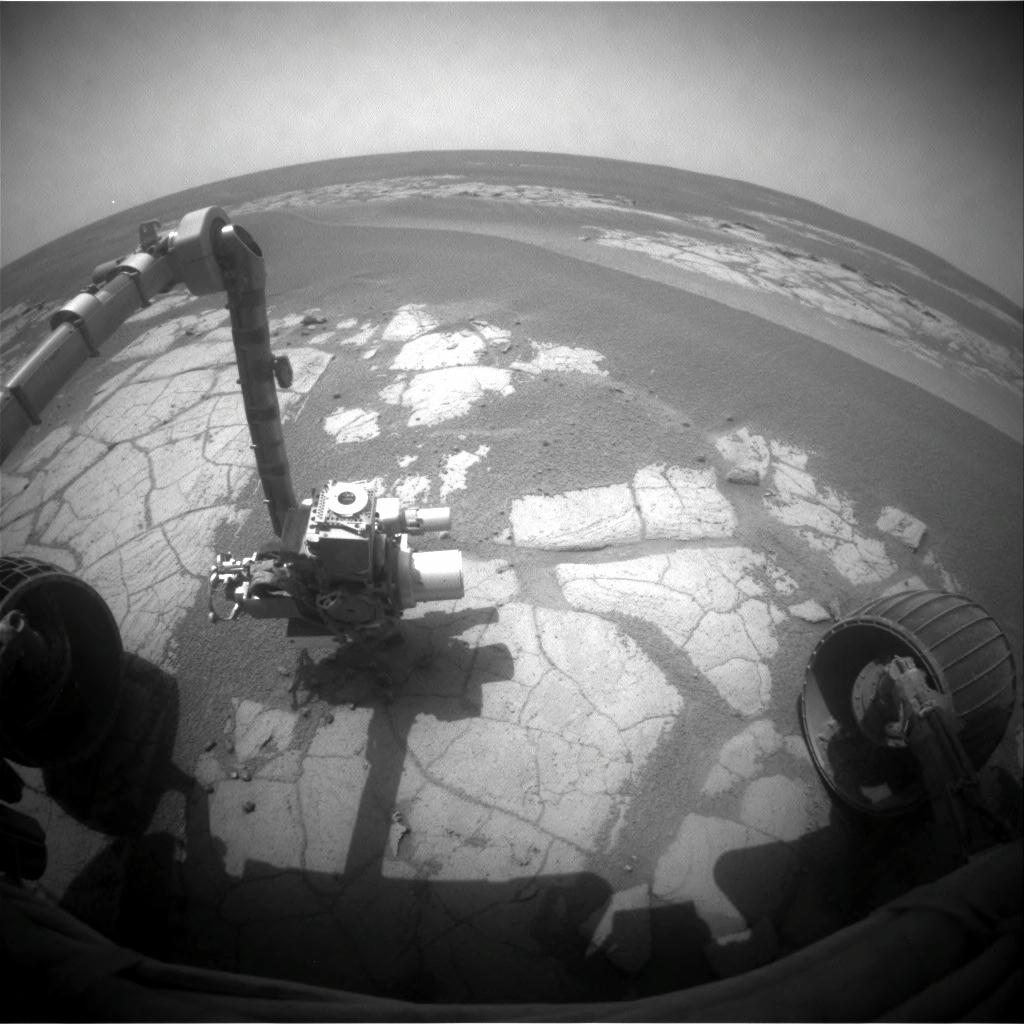

Die Ingenieure des JPL hoffen nun, dass eine nochmalige längere Unterbrechung der Fahrt erneut zu einer Normalisierung des auffälligen Rades führen könnte. Zu diesem Zweck steuerte Opportunity bereits am 5. Mai 2009 (Sol 1.877) eine Gruppierung von offen zutage tretendem Marsgestein an und begann eine erneute Untersuchungskampagne, wobei diesmal Analysen mit dem vom Max-Planck-Institut für Chemie in Mainz betriebenen APXS-Spektrometer im Vordergrund standen.

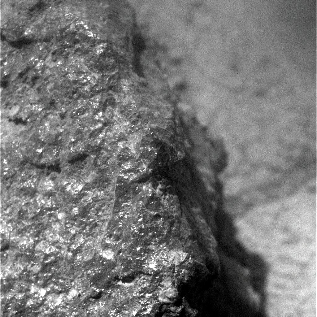

Am 13. Mai 2009 hat der Rover die Position gewechselt und setzt die Untersuchungskampagne mittlerweile sechs Meter von seinem alten Standort entfernt fort. Bei diesem neuen Untersuchungsobjekt handelt es sich um einen auffälligen Stein, welcher nicht so recht in die Umgebung zu passen scheint. Nach der Anfertigung erster Mikroskop-Aufnahmen soll dieser “Kasos” benannte Stein, bei dem es sich eventuell um einen weiteren Meteoritenfund handeln könnte, in den nächsten Tagen mit dem Mössbauer-Spektrometer näher analysiert werden. Da die Untersuchungen mit diesem Spektrometer sehr zeitintensiv sind, ist mit einer Fortsetzung der Fahrt frühestens im Laufe der kommenden Woche zu rechnen.

Von Opportunity am 14. Mai 2009 angefertigte Mikroskop-Aufnahme von “Kasos”
