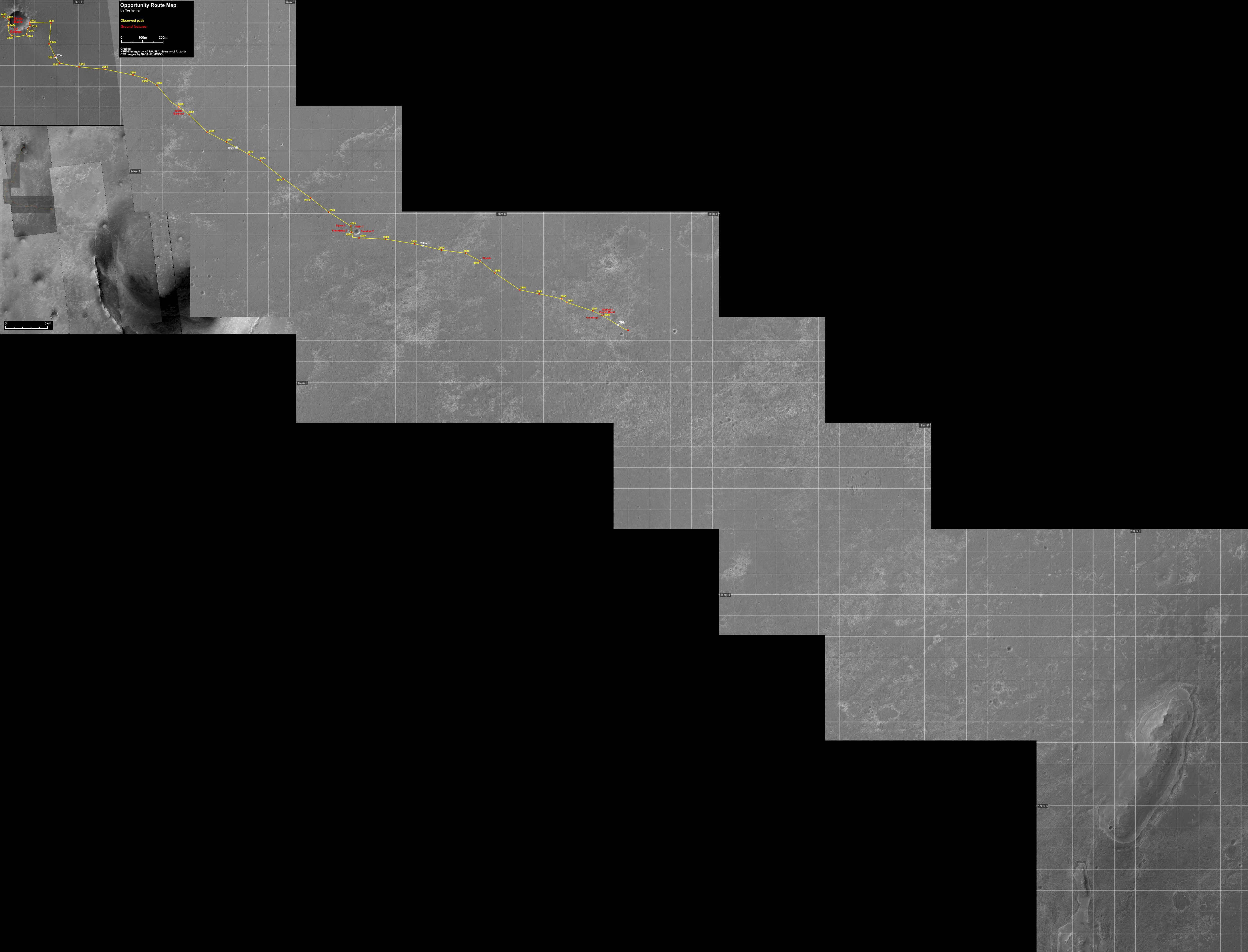

Nach dem Abschluss der Untersuchungen des Viktoria-Kraters auf der Hochebene “Meridiani Planum” im Jahr 2008 trafen die für die Opportunity-Mission verantwortlichen Mitarbeiter des Jet Propulsion Laboratory (JPL) den Entschluss, den Marsrover Opportunity zu einem neuen Ziel zu manövrieren. Hierfür wählte die Missionsleitung den knapp 22 Kilometer durchmessenden und etwa 12 Kilometer vom Viktoria-Krater entfernten Endeavour-Krater aus. Im Verlauf der Fahrt zu diesem Krater erreichte Opportunity am 16. Dezember 2010 den etwa 90 Meter durchmessenden Krater Santa Maria, welcher von dem Rover in den folgenden Wochen teilweise umrundet, ausführlich fotografisch dokumentiert und an mehreren aus wissenschaftlicher Sicht besonders interessanten Stellen intensiv mit den verschiedenen Instrumenten untersucht wurde (Raumfahrer.net berichtete).
(Bild: NASA, JPL, Cornell University)
Am 25. März 2011, dem Sol 2547 der Opportunity-Mission, waren die Untersuchungen beendet und der Rover setzte seinen Weg zu dem zu diesem Zeitpunkt noch über sechs Kilometer entfernten Westwall des Endeavour-Kraters fort. Bis zum 7. April, dem Sol 2560 der Mission, konnte der Rover dabei in zehn Etappen eine Distanz von 996 Meter zurücklegen und weitere Aufnahmen des umgebenden Geländes anfertigen. Diese Fahrten führten zuerst in die südliche und später in die östliche Richtung. Mit dem gewählten Kurs nahm das für die Steuerung von Opportunity verantwortliche Marsrover-Driver-Team absichtlich einen Umweg in Kauf. Auf diese Weise konnten verschiedene Geländeabschnitten, welche im Vorfeld als problematisch eingestuft wurden, erfolgreich umfahren werden.

Bis zum 1. Mai, dem Sol 2583 der Mission, konnte Opportunity im Verlauf von weiteren neun Tagesetappen zusätzliche rund 1.000 Meter überwinden. Der eingeschlagene Kurs führte jetzt in die südöstliche Richtung und zielte somit direkt auf das Cape York, einer Geländeerhebung am Westrand des Endeavour-Kraters, welche als Ankunftspunkt an diesem Krater vorgesehen ist. Der Rover konnte dabei am 27. April, dem Sol 2579, einen neuen Rekord verbuchen. An diesem Tag legte Opportunity eine Strecke von 152,18 Metern zurück. Dies war ein neuer “Post-Viktoria”-Rekord für eine im “Rückwärtsgang” durchgeführte Fahrt an einem einzigen Missionstag.
Nach seiner Fahrt am 1. Mai befand sich Opportunity unmittelbar nördlich von einem Kraterfeld, welches sich aus vier kleinen und anscheinend noch relativ jungen Impaktkratern zusammensetzt. Anlässlich des 50. Jahrestages des ersten Starts eines US-amerikanischen Astronauten ins Weltall wurden diese vier Krater von den Mitarbeitern der Rovermission mit den inoffiziellen Namen Freedom 7, Sigma 7, Faith 7 und Friendship 7 versehen, welche sich auf die Namen von Raumschiffen des Mercury-Programms der amerikanischen Weltraumbehörde beziehen. Alan Shepard, der erste Amerikaner im Weltall, startete am 5. Mai 1961 und erreichte auf einer ballistischen Flugbahn eine Höhe von 187 Kilometern. Nach einer Flugdauer von 15 Minuten und 22 Sekunden wasserte sein Raumschiff Freedom 7 wie vorgesehen im Atlantischen Ozean.
In den folgenden Tagen durchfuhr Opportunity das Kraterfeld und fertigte dabei mit seinen Navigations- und Panoramakameras diverse Aufnahmen der Krater und der unmittelbaren Umgebung an. Die beiden kleineren Krater Sigma 7 und Faith 7 am nördlichen Rand des Feldes sind bereits relativ stark mit Sand und Staub verfüllt. Friendship 7 ist komplett von einem hellem Ejekta-Material umgeben. Der größte der vier Krater, er wurde mit dem Namen Freedom 7 belegt, verfügt über eine Ausdehnung von rund 25 x 31 Metern. An seinem südlichen Rand ist ebenfalls helles Auswurfmaterial erkennbar.
Am 6. Mai war die Untersuchung des Mercury-Kraterfeldes beendet und Opportunity bewegte sich mit einer Fahrt über 126 Meter in die östliche Richtung. Einen Tag später, am Sol 2589, folgte eine weitere Fahrt über diesmal 129 Meter. In der folgenden Woche konnte der Rover im Rahmen von fünf Fahrten zwischen dem 10. und dem 14. Mai weitere rund 530 Meter überbrücken. Dabei führte der Kurs den Rover erneut an einem kleinen Impaktkrater vorbei, welcher ebenfalls kurz mit den Kameras abgebildet wurde. Auch der Skylab-Krater, so sein Name, verfügt lediglich über einen Durchmesser von wenigen Metern.
In der folgenden Woche überquerte Opportunity am 17. und 18 Mai planmäßig eine Strecke von weiteren rund 200 Metern. Die darauffolgende Fahrt am 19. Mai wurde dagegen vom dem Rover nach einer überbrückten Distanz von lediglich 29 Metern vorzeitig automatisch abgebrochen. Die Analysen der Ingenieure des JPL ergaben, dass der Rover zu diesem Zeitpunkt von kosmischer Strahlung getroffen wurde. Diese verursachte einen Single Event Upset. Durch die hochenergetische Strahlung wurde in einer der FPGAs des Rovers ein sogenannter “Bit flip” – die unvorhergesehene Änderung des Zustandes eines Bits – hervorgerufen. Vergleichbare Ereignisse sind in den vergangenen Jahren bei den beiden Marsrovern Spirit und Opportunity nur äußerst selten aufgetreten. Wie bereits in der Vergangenheit blieb jedoch auch dieses Ereignis ohne weitere negative Folgen. Opportunity konnte seine Fahrt am 21. Mai, dem Sol 2603 der Mission, mit einer Etappe über 128 Meter fortsetzen.
Die folgende Fahrt fiel mit einer überbrückten Distanz von 42 Metern bewusst kurz aus und führte Opportunity in ein Gebiet, in dem die an der Mission beteiligten Wissenschaftler zuvor mittels der Kamerabilder des Rovers eine interessante Gesteinsformation entdeckt hatten. “Valdivia”, so der formelle Name dieser Region aus offen zutage liegenden Grundgestein, wurde in den folgenden Tagen ausführlich mit den verschiedenen Kamerasystemen des Rovers abgebildet. Zudem wurden das Mikroskop und das APXS-Spektrometer für intensivere Untersuchungen des Bodens eingesetzt.
Nach der Beendigung der Analysen setzte der Rover seine Fahrt am heutigen Sol 2614 fort und überbrückte dabei eine Distanz von rund 140 Metern. Im Rahmen dieser bisher letzten Fahrt, welche in der vergangenen Nacht gegen 04:00 MESZ beendet wurde, hat Opportunity die Marke von 30 auf der Oberfläche des Mars’ zurückgelegten Kilometern überschritten. Somit hat Opportunity seit der Beendigung seiner Untersuchungen am Krater Santa Maria während der letzten zehn Wochen eine Distanz von über drei Kilometern überbrückt. Die Entfernung zum Westrand des Endeavour-Kraters konnte in diesem Zeitraum fast halbiert werden und beträgt aktuell noch etwa 3,3 Kilometer. Bis zum jetzigen Zeitpunkt konnte Opportunity rund 153.000 Bilder an die Erde übermitteln.
