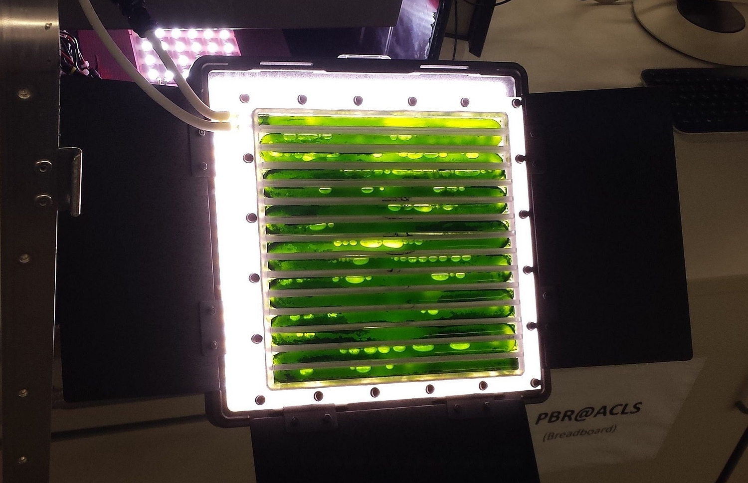

Die Algen, die im Inneren des Photobioreaktors leben, gehören zur Algenspezies Chlorella vulgaris. Sie ist sehr robust und auf der Erde sehr gut erforscht. Die kleinen aquatischen Lebewesen in den Reaktoren nutzen für die Produktion von Sauerstoff das Prinzip der Photosynthese und verlangen dafür nur Licht und etwas Nährlösung. Eine weitere Stärke der grünlichen Süsswasseralge ist, dass sie als Nahrung geeignet ist. Die Weiterverarbeitung der entstehenden Biomasse wird in dem aktuellen Experiment zwar nicht untersucht, wäre aber grundsätzlich möglich. Dann müssten auf Raumfahrtmissionen weniger Lebensmittel mitgeführt beziehungsweise nachgeliefert werden, was wiederum die Geschlossenheit und Nachhaltigkeit des Systems weiter erhöht. Etwa 30 Prozent der Astronautennahrung könnten aufgrund des hohen Proteingehalts durch Algenbiomasse ersetzt werden.

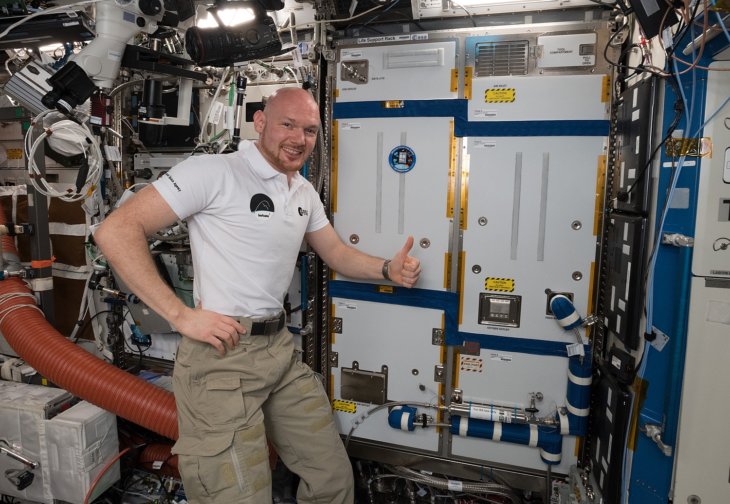

Ein halbes Jahr soll der Photobioreaktor auf der Raumstation an der Produktion von Atemluft mitarbeiten. Dabei wird er vom Advanced Closed-Loop System (ACLS) unterstützt. Diese von Airbus in Friedrichshafen gebaute physikalisch-chemische Luftwiederaufbereitungsanlage befindet sich seit September 2018 auf der ISS, sie wurde mit einem japanischen HTV-Frachter transportiert und im US-amerikanischen Destiny-Labor installiert.
Airbus hat die etwa zwei Meter hohe und einen Meter breite Anlage als Technologiedemonstrator gebaut. Gleichwohl bleibt sie bis auf Weiteres Teil des Lebenserhaltungssystems der ISS und erzeugt Sauerstoff für die Astronauten. Das ACLS verwendet einen Teil des Kohlenstoffdioxids aus der Kabinenluft, um daraus Methan und Wasser zu gewinnen. Das Wasser, das in diesem so genannten Sabatier-Prozess entsteht, wird dann wieder dem Elektrolyseprozess zur Sauerstoffgewinnung zugeführt. Dies erhöht die Effizienz des Gesamtsystems und vermindert den Bedarf an Wasserlieferungen von der Erde.

Das ACLS kann allerdings nicht das gesamte Kohlenstoffdioxid aus der Atemluft für die Wassergewinnung nutzen. Einen Teil der Restmenge verarbeiten die Algen im Photobioreaktor zu Sauerstoff und ergänzen so die Leistung des ACLS. Auf diese Weise entsteht aus dem Zusammenspiel dieses biologischen Systems mit dem auf chemisch-physikalischer Basis arbeitenden ACLS ein Hybridsystem, PBR@ACLS genannt.
