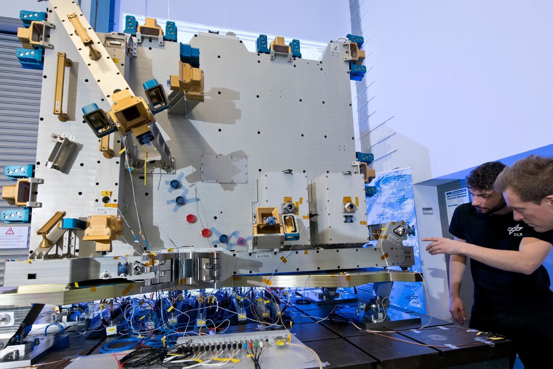

Plattform Bartolomeo in Göttingen.
(Bild: DLR)
(Bild: DLR)
Ihre Tage auf der Erde sind gezählt: In einer Dragon-Raumkapsel wartet die Außenplattform Bartolomeo zurzeit im Kennedy Space Center in Florida auf ihren Start zur Internationalen Raumstation ISS. „Mit dem „Forschungsbalkon“ Bartolomeo startet die ISS in ein neues Zeitalter. Das Projekt „made in Germany“ treibt die Kommerzialisierung der Raumstation spürbar voran. Bartolomeo bietet als erste private Außenplattform Europas auf der ISS Firmen und Forschungseinrichtungen die einmalige Chance, ihr Projekt einfach und schnell im Weltraum zu entwickeln“, freut sich Dr. Walther Pelzer, Vorstand im Deutschen Zentrum für Luft- und Raumfahrt (DLR) zuständig für das Raumfahrtmanagement. Nach den umfangreichen Tests zum Schwingungsverhalten am Göttinger DLR-Institut für Aeroelastik und erfolgreichen letzten Tests in Florida steht dem Start am 6. März 2020 um 23:50 Uhr Ortszeit (7. März 2020, 7:50 Uhr MEZ) mit SpaceX-20 nun nichts mehr im Wege. Die Plattform wurde von Airbus in Bremen gebaut und soll gemeinsam mit dem Columbus-Kontrollzentrum am DLR-Standort Oberpfaffenhofen betrieben werden.

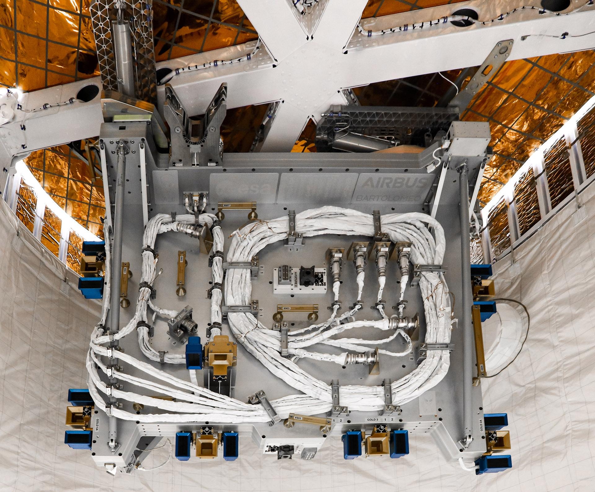

Bartolomeo kurz vor dem Start.
(Bild: Airbus)
(Bild: Airbus)
Benannt nach dem jüngeren Bruder von Christoph Columbus – Entdecker und Namensgeber des europäischen ISS-Labors – soll Bartolomeo als erste kommerzielle Außenplattform in diesem Frühjahr an der Außenseite eben dieses Columbus-Labors installiert werden. Dazu bringt zunächst der kanadische Roboterarm die Plattform an ihren Bestimmungsort und fixiert sie dort. In einem letzten Schritt werden dann zwei Astronauten in einem Außenbordeinsatz die elektrische Installation übernehmen. Mit ihren Abmessungen von zwei Mal zweieinhalb Metern wird die neue, 484 Kilogramm schwere Plattform den verfügbaren Platz auf einer Art Forschungsbalkon an der ISS um zwölf Experiment- und drei Antennenplätze erweitern. Die Nutzlasten können rund einen halben Kubikmeter groß sein und haben aus etwa 400 Kilometern Höhe freie Sicht zur Erde oder in den Weltraum. Bartolomeo ist daher besonders für Experimente geeignet, die die freie Weltraumumgebung nutzen.

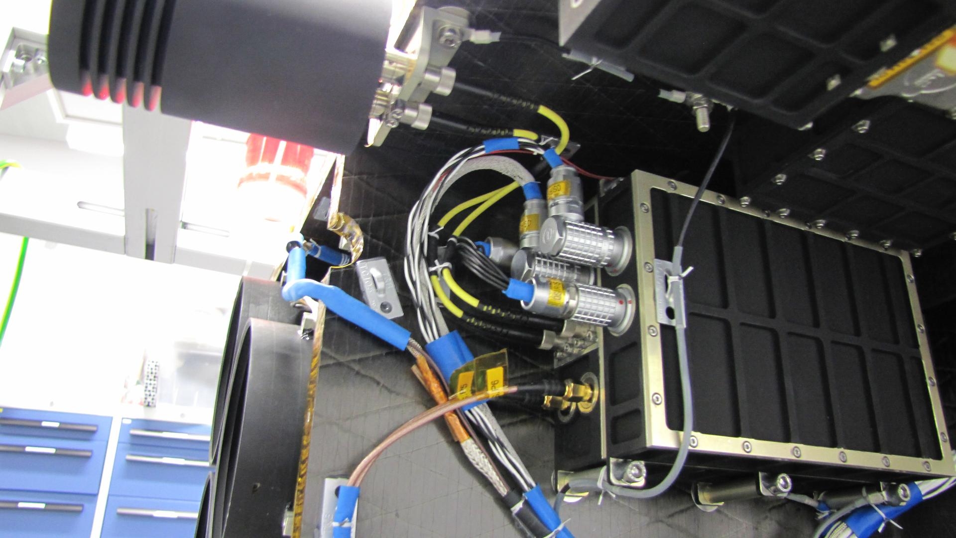

OSIRIS.
(Bild: DLR (CC-BY 3.0))
OSIRIS.
So wird zum Beispiel auch das Laserkommunikationsterminal OSIRIS des DLR-Instituts für Kommunikation und Navigation am Standort Oberpfaffenhofen voraussichtlich ab dem Jahr 2021 auf Bartolomeo untergebracht. Das System wurde in Kooperation mit dem Industriepartner TESAT aus Backnang bei Stuttgart entwickelt und soll die ständig wachsenden Datenmengen von Experimenten schnell und sicher von der ISS zur Erde übertragen. Neben dem Vorteil, Experimente und Technologien direkt im Weltraum zu testen, sind zudem alle Experimente und Entwicklungen auf Bartolomeo deutlich kostengünstiger als beispielsweise auf Satelliten. Sie benötigen keinen eigenen Raketenstart, sondern werden auf routinemäßigen Versorgungsflüge zur ISS untergebracht. „Die einfache und kostengünstige Nutzung macht Bartolomeo besonders für kleine und mittlere Unternehmen (KMU) attraktiv und kann ihnen neue Geschäftsfelder eröffnen – zum Beispiel im Bereich Telekommunikation. Für eine Nachrüstung von Bartolomeo mit Experimenten müssen auch keine Astronauten mehr ausrücken. Durch standardisierte Maße und Anschlüsse der Experimente ist der Einbau viel einfacher und kann rein robotisch über Fernsteuerung von der Erde aus erfolgen“, erklärt Schmitz. Dazu nimmt ein ISS-Roboterarm das Bauteil an einer der beiden Experimentschleusen auf und installiert es an seinem Bestimmungsort auf Bartolomeo.
