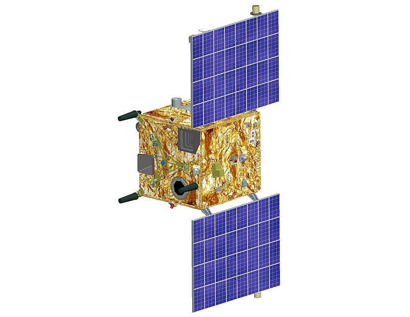

PRISMA: Main = Mango – Illustration. (Grafik: SSC)
Mit dem schwedischen Satellitenduo PRISMA konnte am 15. Juni 2010 um 18:14 Uhr MESZ Kontakt aufgenommen werden, als es eine schwedische Bodenstation überflog. Offiziellen Verlautbarungen aus Schweden zufolge sind die Solarzellenausleger von PRISMA ausgeklappt, und das Duo arbeitet wie geplant. PRISMA wird von zwei Hauptbestandteilen gebildet, die als eigenständige Trabanten flugfähig sind, und sich nach den derzeitigen Planungen am 3. August 2010 voneinander trennen sollen. Mit ihnen will die Swedish Space Corporation (SSC) Verfahren und Technik von Formationsflügen und Rendezvousmanövern testen.

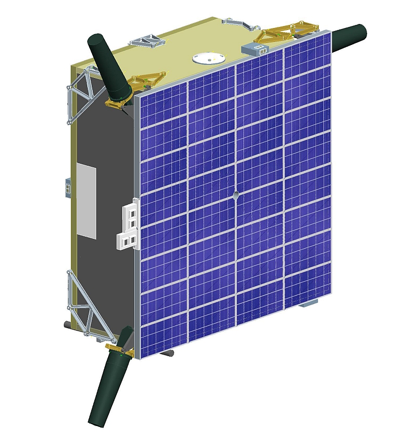

PRISMA: Target = Tango – Illustration
(Grafik: SSC)
Der größere der beiden Bestandteile, Mango oder schlicht Main genannt, hat eine Masse von rund 140 Kilogramm, und wird voraussichtlich zehn Monate bei und um Tango, das sogenannte Target mit einer Masse von rund 40 Kilogramm, manövrieren. Dafür ist Mango mit einem aus sechs Hydrazin-Einstofftriebwerken mit einem Schub von jeweils einem Newton, zwei experimentellen, umweltfreundlichen HPGP-Triebwerken von ECAPS mit einem Schub von jeweils einem Newton und einem experimentellen Miniaturkaltgastriebwerkssystem von NanoSpace bestehenden Antriebskomplex ausgerüstet. Die 11 Kilogramm Hydrazin an Bord ermöglichen Geschwindigkeitsänderungen von zusammen etwa 110 m/s. 5,6 Kilogramm Treibstoff für die HPGP-Triebwerke sind für Geschwindigkeitsänderungen von etwa 60 m/s gut.

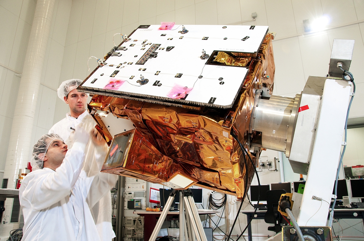

Arbeiten an PICARD
(Photo: CNES / Piraud Herve)
PICARD ist ein Sonnenforschungssatellit der CNES. Benannt ist er nach einem französischen Astronom aus dem 17. Jahrhundert, Jean-Felix Picard. Der Satellit basiert auf dem Myriade-Bus der CNES, seine Startmasse betrug rund 150 Kilogramm. Die Abmessungen des Raumfahrzeugs mit einem annähernd würfelförmigen Hauptkörper betragen 91,3 x 116,2 x 116,6 cm. Mit dem aus zwei Elementen bestehenden ausgefalteten Solarzellenausleger beträgt die Spannweite über zwei Meter. Mindestens zwei Jahre soll der Satellit im All betrieben werden können.

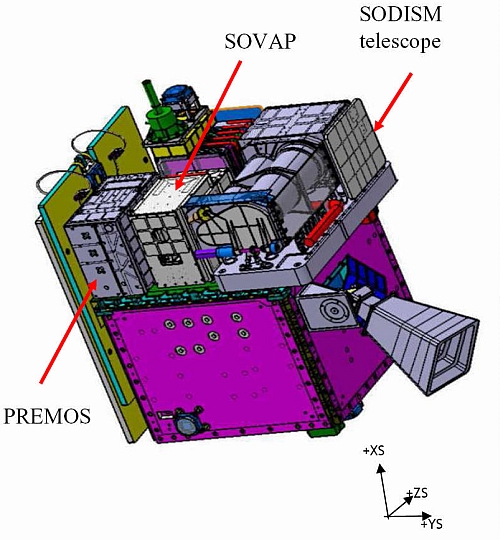

An Bord befindet sich ein vom nationalen französischen Zentrum für Grundlagenforschung CNRS (für Centre national de la recherche scientifique) beigesteuertes Teleskop. Seine Detektoren sind empfindlich in fünf verschiedenen Wellenlängenbereichen (215 nm, 393 nm, 535 nm, 607 nm und 782 nm). Das SODISM (für Solar Diameter Imager and Surface Mapper) genannte Instrument dient der hochgenauen Bestimmung des jeweils aktuellen Durchmessers der Sonne, ihrer Form und ihrer Rotationsgeschwindigkeit sowie der Erfassung von Sonnenflecken. SOVAP (für Solar Variability Picard), ein vom königlichen meteorologischen Institut aus Belgien und dem CNRS zur Verfügung gestelltes Instrument ermöglicht die Messung der Gesamtenergieabstrahlung der Sonne.
PICARDs Instrumentenausstattung – Illustration
(Grafik: CNES)
Ein PREMOS (für Precision Monitoring Sensor) genanntes Photometer als Beitrag vom schweizer physikalisch-meteorologischen Observatorium Davos und dem CNRS kann zusätzlich zur Gesamtenergieabstrahlung der Sonne die in fünf einzelnen Spektralbereichen ausgesandte Energie bestimmen. Dabei werden die Bereiche um 215 nm, 266 nm, 536 nm, 607 nm und 782 nm untersucht.
