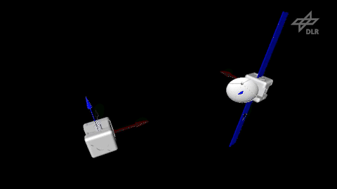

An Bord der ISS testen die Forschenden Algorithmen, die dem „Chaser“-Astrobee (gelb) eine Annäherung an den taumelnden „Zielsatelliten“-Astrobee (blau) ermöglichen.
Credit: AeroAstroMIT/NASA
Astrobee Honey stellt das aktive Raumschiff („Chaser“, Verfolger) dar, Astrobee Bumble den Zielsatelliten. Der Chaser soll sich in eine vordefinierte Stellung zum Zielsatelliten bringen und mit einem synchronen Flug die Position halten. Aus dieser Position könnte in einer zukünftigen Mission mit einem auf dem Chaser installierten Roboterarm der Zielsatellit eingefangen werden. Der Chaser muss die taumelnde Bewegung des Zielsatelliten genau vorhersagen, seine kollisionsfreie Flugbahn planen und erfolgreich ausführen. Denn ohne eine korrekte Annäherung wäre auch das spätere Einfangen nicht möglich. „Um die Aufgabe realistischer zu machen, werden virtuelle Sonnenkollektoren auf dem Zielsatelliten angehängt. Ziel ist es zu zeigen, dass die an Bord des Chasers laufende autonome Methode alle realistischen Anforderungen erfüllen kann“, sagt Dr. Roberto Lampariello. „Bei den Experimenten Anfang Februar auf der ISS wurden erste Versuche durchgeführt, wobei wichtige vom DLR stammenden Komponenten hervorragend funktioniert haben.“
